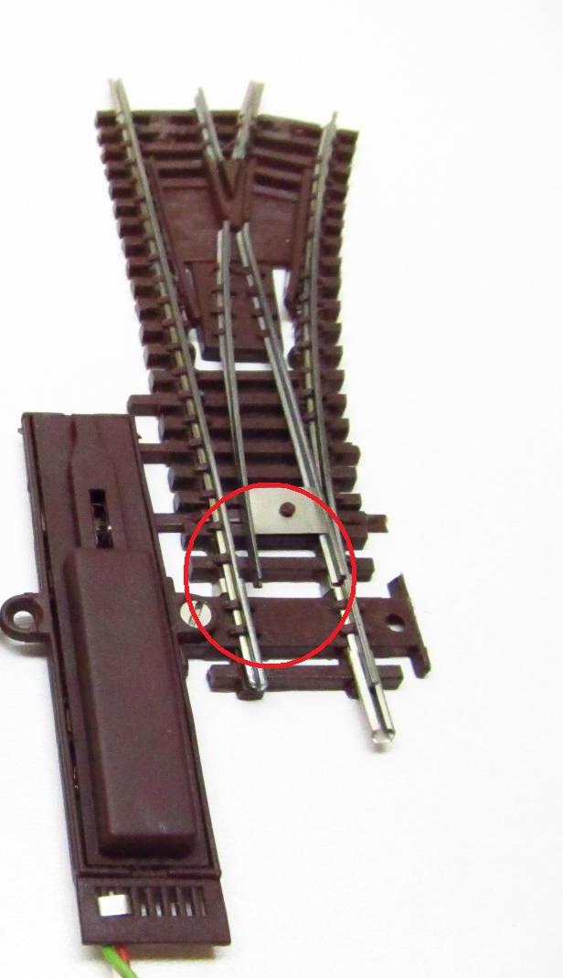

5) Co se týče výhybek - Jazyky se pohybují společne a vcelku. Kloub uchycení je pod srdcovkou. Co je všek lepší než u EW1 Tilliga - jazyky dolehnou ke koleji 100% a "zajedou" do vybrání koleje a tudíž kolo nenaráží na hrot jazyka výhybky jako je tomu u EW1.

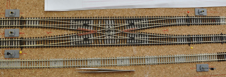

Jaké máte zkušenosti s touto vyhýbkou TT TILLIG - DGV Dvoukolejné křížení 253,3mm/43,0mm, nezastavují se na ní vlaky? Dík všem za odpověď.

grexx píše:Jaké máte zkušenosti s touto vyhýbkou TT TILLIG - DGV Dvoukolejné křížení 253,3mm/43,0mm, nezastavují se na ní vlaky? Dík všem za odpověď.
Na to se nedá jednoznačně odpovědět. Toto křížení je cenově zvýhodněné 4ks EW1 + kříž K2 30st. Chce to pořádně propájet. Připojit drátky u všech choulostivých míst. Pokud máš místo postav si to z EW2 + kříž K1

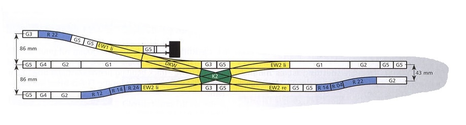

Pokuď by to bylo s těch EW2 jaká by byla rozteč kolejí?

Přesnou odpověď ti neřeknu, ale možná ti pomůže tento obrázek

grexx: Osová vzdialenosť pri použití EW2 je v tomto prípade 65,26mm.Z EW3 to ide tiež urobiť ale treba rezať, potom tam máš 43mm.
