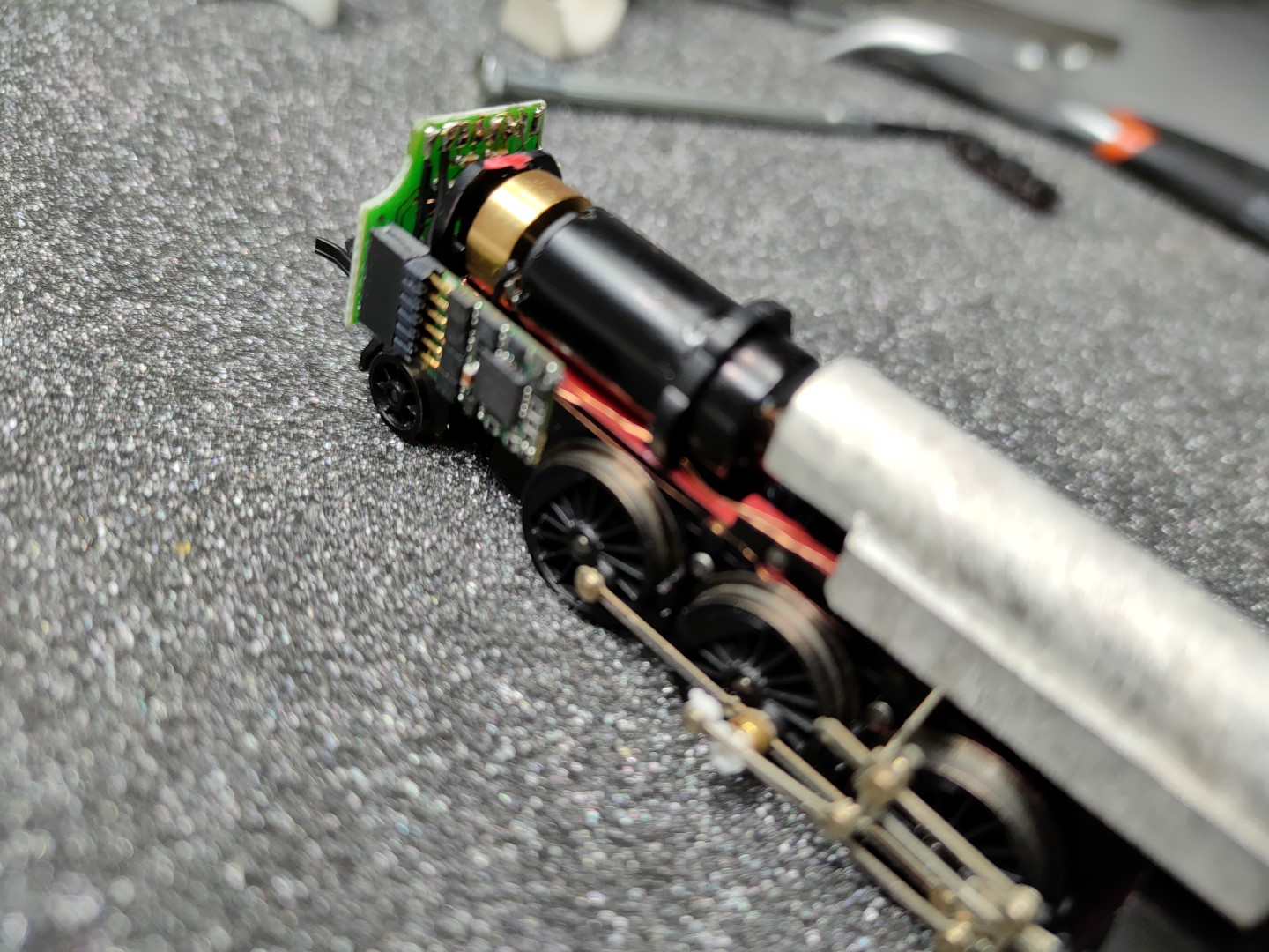

Hezké, zvuk perfektní. Jen video neříká nic o tom jak jsi to udělal. Pochlubíš se?

ozvučení je celkem jednoduché. Použil jsem ZIMO MS490N. Odpájel jsem patici na plošném spoji a naletoval ho přímo. Zbytek nožiček jsem odstřihl. Na obrázku je ještě i s paticí. Nyní je k dispozici ZIMO MS500 N a ten by tam mohl vejít rovnou.

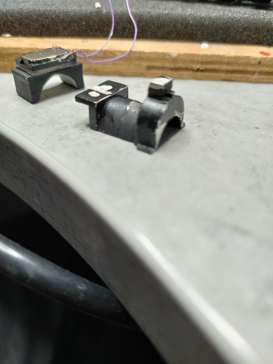

Na reproduktor jsem si udělal vlastní tvarovanou ozvučnici tak, aby sedla na kotel a vešla do budky.
Trochu bylo třeba opilovat závaží na šířku reproduktoru.
Zvuk Jacek.
To je celé :-)
