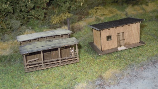

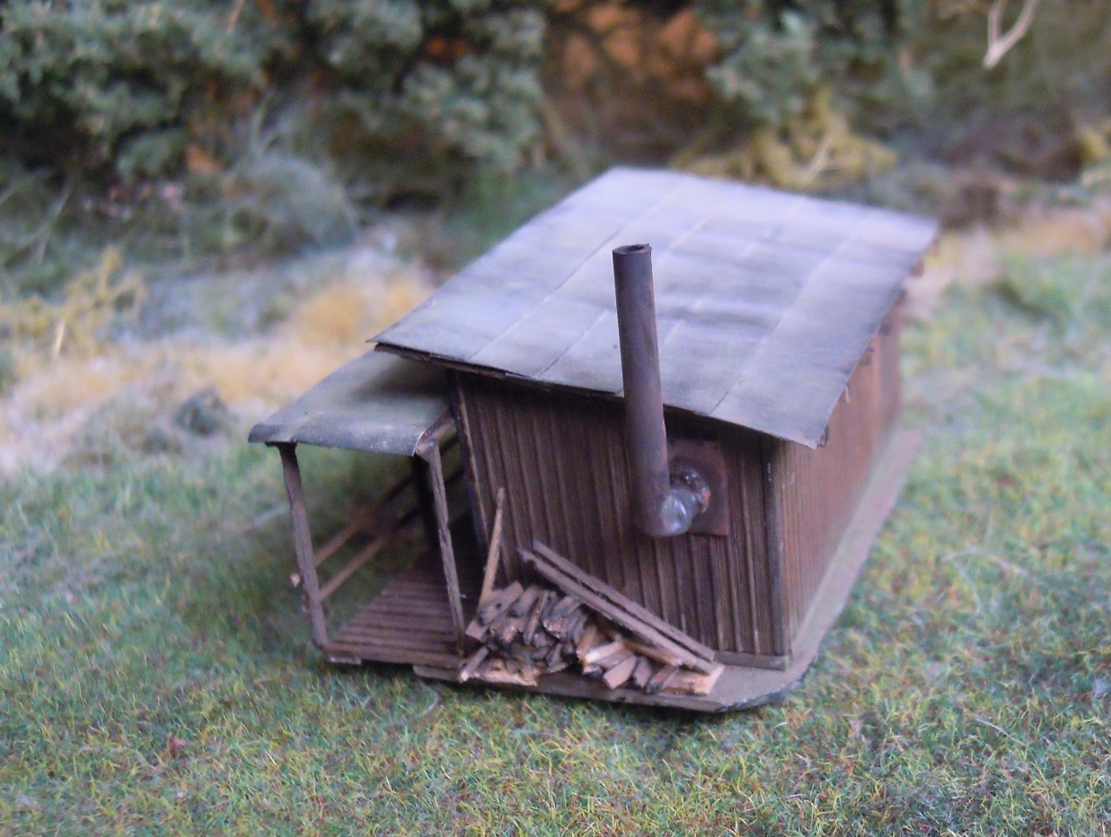

Tak jsem si nadělil pod stromeček pár "šikulových" staveb. Začal jsem kůlnou čistě "z pytlíku". není špatná, při použití vteřiňáku je za 15 minut hotovo. Pak jsem ale nevydržel, koupil druhou, k tomu plot od ModelScene jako zdroj materiálu a ukutil trampskou boudu.

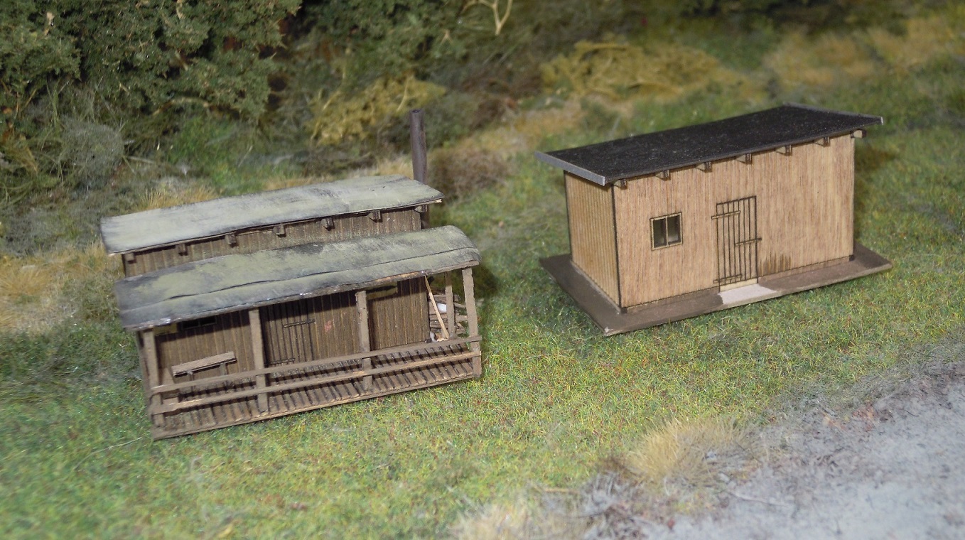

Příspěvekod Střelec » čtv 23 led, 2014 12:23 pm
kůlna a bouda vedle sebe

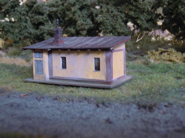

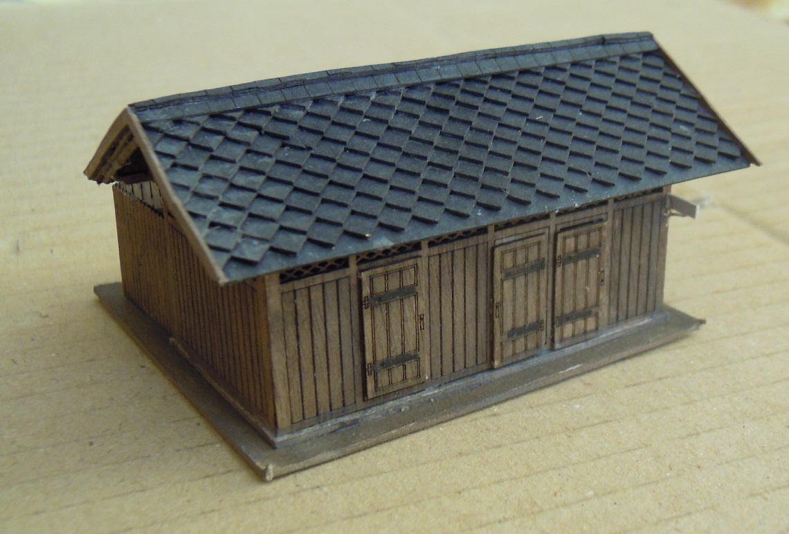

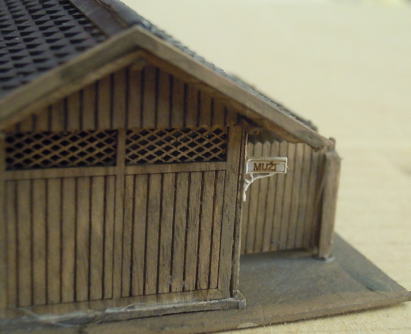

Příspěvekod Střelec » čtv 23 led, 2014 12:29 pm

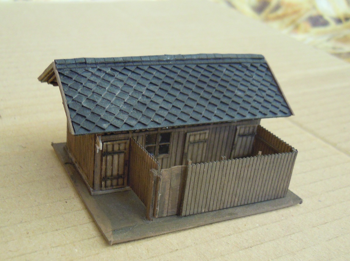

Jako další přišly na řadu "záchodky Dačice". Ty jsou ale upravené - potřeboval jsem krytinu shodnou s budoucí nádražní budovou a ohradu z druhé strany objektu. Takže jsem zaměnil původní bobrovky za dokoupený eternit (blíž to má k břidlici) a otočil základovou desku, přehodil stěny a doplnil do ohrady vrátka, aby mi nekončila v půlce okna...

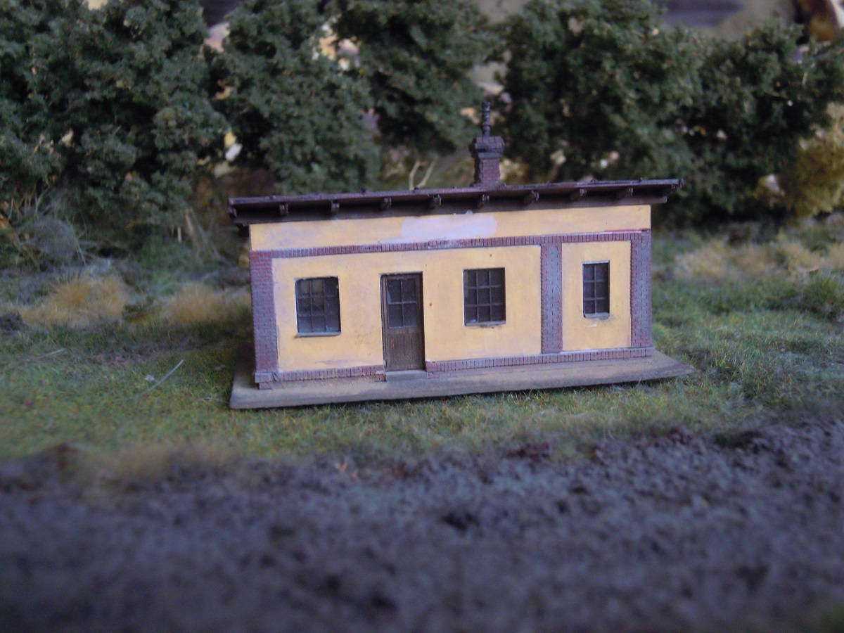

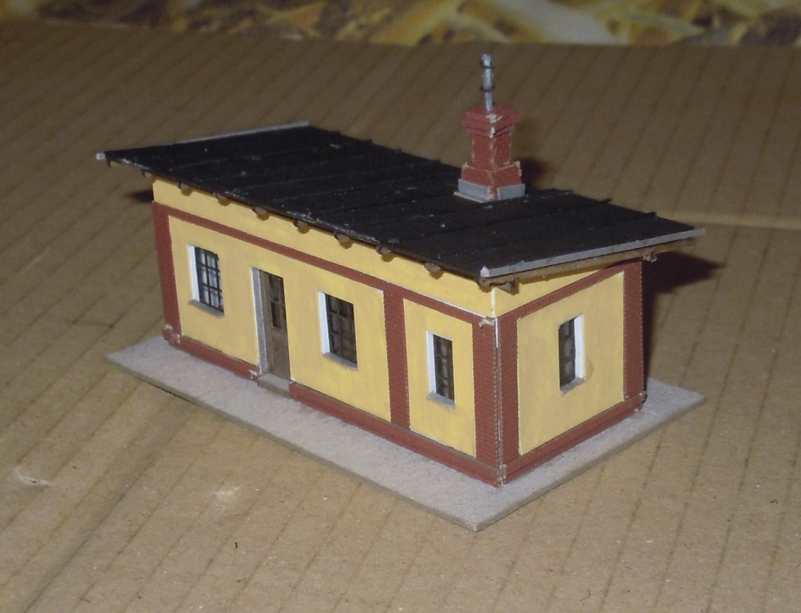

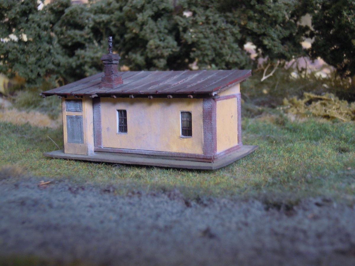

Příspěvekod Střelec » čtv 23 led, 2014 12:34 pm
Nakonec jsem si "užil" se "zastávkou Citonice". Předem jsem je degradoval na podružnou budovu (skládek s výdejní kanceláří, nebo boudu traťovky). Jeden roh sedl při skládání na sucho, ale po nanesení lepidla už ne a ne zapadnout. taky mě dalo co proto papírové pertlování plechů na střeše - po nátěru se zdeformovalo, takže nejpokroucenější kusy nahradila niť.

Příspěvekod Petr Zatrepalek » čtv 23 led, 2014 1:02 pm
Moc hezký, hlavně ta trampská bouda - fakt super úprava! Jinak nekroutilo se ti to při tom barvení? Měl jsem drobný problém při přebarvování a patinování podkladové desky u Ledečka výtopny.

Příspěvekod Střelec » pát 24 led, 2014 5:42 am
Když jsem lepenku natíral jen z jedné strany, tak se kroutila, ale když jsem jí napajcoval z obou najednou, tak se "obživnutí" nekonalo. Citonice mají nalepovací "omítku" z tenčího papíru, tu jsem přebarvoval zvlášť, honička byla "trefit se" do "cihlami" vymezených prostor. Vlivem disperze se potahové díly o nějakou desetinu zvětšily a nechtěly si sednout, po vyschnutí byly akorát, stejně jako při zkoušení na sucho. U dřeva problém s barvami a vlhkostí nenastává.
Vzhledem k tomu, že základní kostra budovy je z oboustranně (našedlá bílá) nastříkané lepenky, je ve skutečnosti nutné potáhnout jen přístavek (ten je z podkladové "chlupatice"), zadní stěna a prostor mezi cihlovou dekorací a střechou - jen proto, aby se zakryla rohová spojení a "zámky" pozednic. Problém je falcování plechů na střeše - tvoří ho už z výroby tenké dolepovací "nitě" lepenky a pokud někde v ploše nepřilnou, při barevné úpravě se zkroutí.
U příštího baráku na lepenkové bázi (nádraží Adršpach) poskládám stěny a přepážky na sucho, spoje zevnitř zajistím vteřiňákem a potom teprv zalepim disperzí. tak se mi nic nečekaně nerozjede.
Příspěvky: 1958
