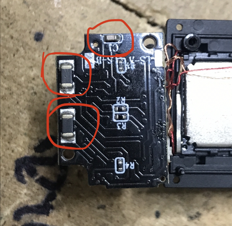

Ted mam ode dneska kolejiste i s centralou na vystave v Rozsochatci. Takze laborovani dal bude az v nedeli vecer.
V planu mam odpojit svetla, motor i repro a postupne vse pripojit zpet. Nebo jednotlive dily budu postupne dratkama pripojovat na tester dekoderu.
Radku, zajimave zjisteni, ze tobe jezdi a zvuci obcas. Ta moje, uz popsano vyse, analog ok, s nezvukovym dekoderem ok, se zvukovym MX i MS dekoderem sviti, zvuk jde, ale nejede, motor jen cukne a stoji.

Ale u mně je ten problém v tom, že špatně dosedne DPS na repro. Tvůj problém bude v něčem jiném. Ještě jsem si vzpomněl, že někdy na jaře jsem byl něco kupovat v Elektrických vláčcích v Praze a měli tam ve slevě 537.0 od Kuehna první verzi(červený pojezd ČSD). Ptal jsem se, co má mašina za mouchy a paní říkala, že funguje spolehlivě se všemi dekodéry, kromě Zimo. Ten prý během chvilky zničí(mrcha lokomotiva zákeřná :lol: ).

Kuehn v tomto modely zmenil zapojenie okolo motora. Pridal tam tlmivky a kondenzator. To je dovod, preco zvukovemu MS to vadi. Ta spominana "reklamacia" bola uprava SW, ktory bol zatial ale dodany len do spominaneho modelu a neni este volne k dispozicii na strankach ZIMO.

Dekoder spominanu kombinaciu vyhodnoti ako skrat na motore a odpoji sa od neho. Neviem naco to tam vobec pchaju. Najlepsie pre dekoder je drat z vystupu priamo na motor. Ak to je pre potreby analogi, malo by yo byt vsetko na analogovom mostiku a pri digitalizacii vsetko prec.

To jako ty tlumivky a kondenzátor jsou přímo na desce s elektronikou? Proboha proč?
Příspěvky: 3182
Re: Diskuze k vláknu Novinky TT 2022 (a něco navíc ...)
Příspěvekod romino » pát 11 lis, 2022 6:05 pm
ano, navyse su zo spodnej strany dosky... Ale to je klasika, u PIKO je to uz dobre znamy C4 co je uvedene aj v navode k dekoderom ZIMO

Tohle musí pryč, nebo čekat na nový fw do zimo
jiko97
Příspěvky: 55
Registrován: pon 08 pro, 2014 3:37 pm
Příspěvekod jiko97 » sob 12 lis, 2022 11:07 pm
C1 odletovat bez náhrady , ty černý vyndat a propojit

Ano, už mi moje loko jezdí, svítí, zvučí.
Moc děkuji členům tohoto fóra za nasměrování a Jirkovi Korbovi za fotky. Ačkoli jsem ho nasměroval já (díky členům tohoto fóra), tak byl o chlup rychlejší a úpravu provedl těsně přede mnou.

jen pro úplnost verse ZIMO MS dekoderu SW, který funguje bez úprav je 4.226 /CV 7+ CV 65/
