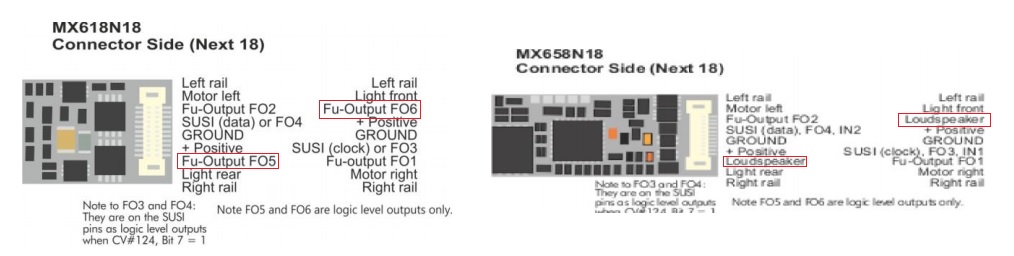

Špatně jsem se podíval, na těch ploškách je fce 5 a 6, šlo by to tedy spínat nebo hrozí zkrat?

Tedy nechci vám do toho kecat, ale když už sem ten obrázek dáváte, co si takhle přečíst, co je na něm napsáno.

Ale kolego na obrázku jsou dva rozdílné dekodéry. Zvukový a klasický. Ty máš ten klasický, tedy bez zvuku, tedy bez výstupů na repro. A FO5 a 6 jsou jen logické výstupy. Musel bys tam patrně dát nějaký tranzistor na jejich posílení, aby to mohlo ovládat světla. Na to zde jsou jiní odborníci, kteří jistě vše uvedou na pravou míru.

Byl to úmysl porovnat výstupy zvukového a klasického, to že FU5 a 6 jsou logické jsem nevěděl a proto jsem se ptal zda je to vůbec možné. Zjistil jsem potřebné tak děkuji :)

Ano, jsou logické, tj mají poměrně malý výstupní proud, i když na LED by to možná mohlo stačit, ale hlavně mají 5V logiku proti zemi!!

Bedlish: Děkuji, o log. výstupech jsem právě již slyšel že spínají opačně. Třeba někdo vymyslí zcela nový DPS :)

Psal jsem chlapci, že na dps tiligovic kocoura nejsou zapojeny (využity piny) pro F03 a F04 čili pátý a šestý funkční výstup, pokud to tedy počítáme od dvakrát nuly F0forward + F0 backward pak F01, F02, F03 a F04. Tilig využívá jen první čtyři výstupy. Což mě připadlo obrovská škoda. Výstupy nebo piny pro F05 a F06 jsou u zvukových dekodéru využity pro reprák.
Tak jen pro vysvětlení ať se do toho nazamotáme.
