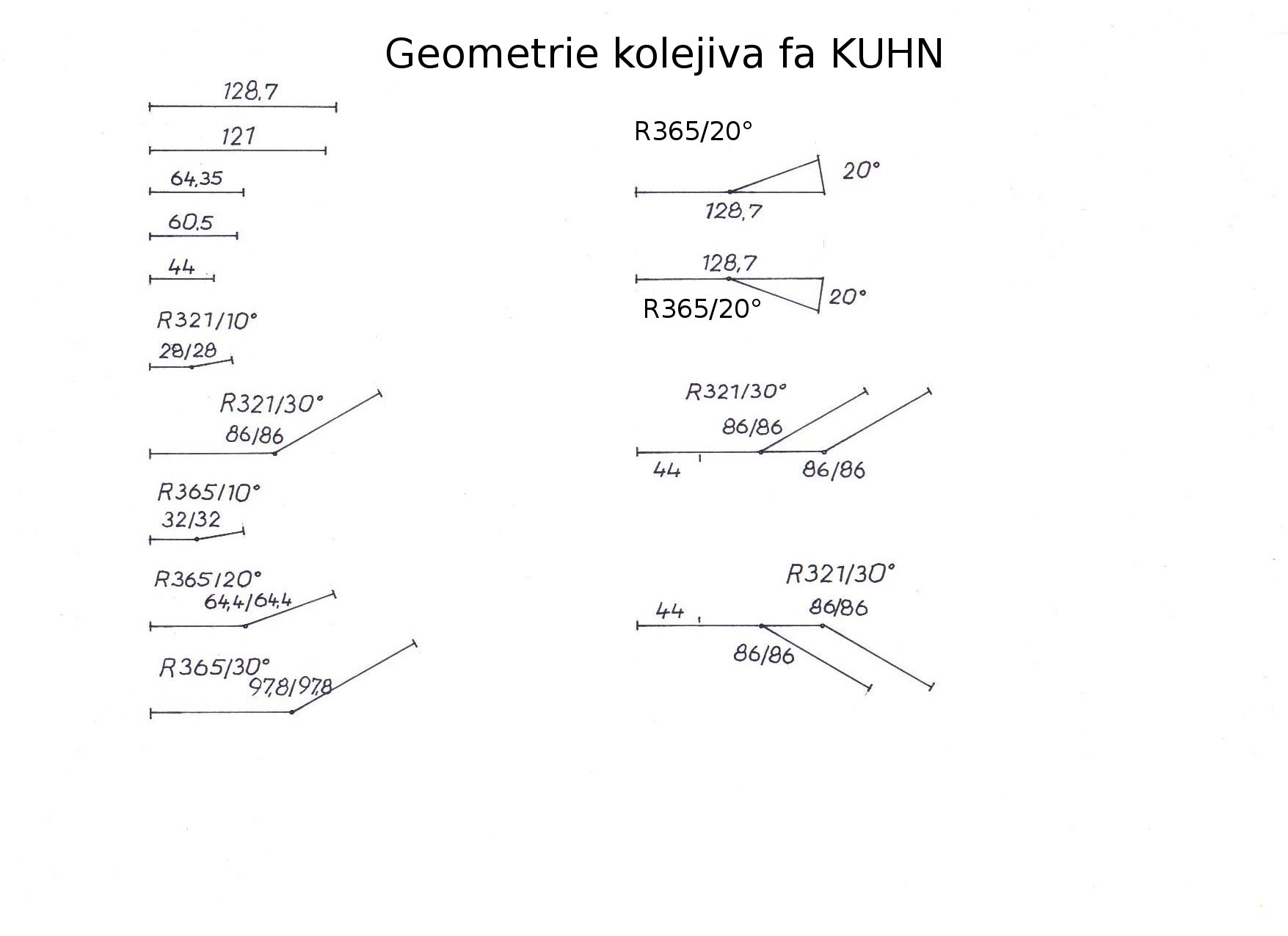

Příspěvekod milan ferdián » stř 21 lis, 2012 5:16 pm
Pro velký zájem geometrie kolejiva KUHN.Znovu musím podotknout,že výrobce si zaslouží velkou pochvalu,protože dokázal s pseudoobloukovými výhybky to,co nedokázali velcí výrobci jako ROCO a FLEISCHMANN + ostatní výrobci.
Co pan KUHN dokázal,to že v pohodě na ps.obloukovou v hlavní větvi napojíte obloukový díl R365/10°můžete pokračovat jednoduchou výhybku jak ji potřebujete.Jestli pán KUHN bude chytrý,přímo se mu nabízí o stejných parametrech,jaké má jednoduchá výhybka,vytvořit anglickou výhybku.

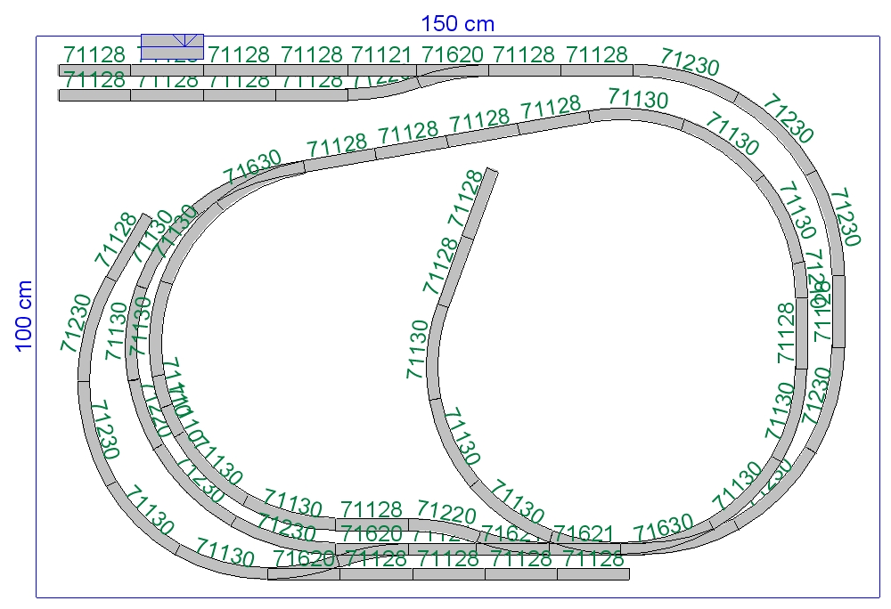

Příspěvekod rawen » čtv 06 pro, 2012 7:43 pm
Ahoj, zkoušel jsem si hrát s AnyRailem a narazil na problém (pro mě) s obloukovými výhybkami Kuehn. Když složím dvě, tak je rozteč kolejí v pořádku a jsou rovnoběžné. Ale při použití jedné jdou koleje natěsno a je to celé divné...
Poradíte mi prosím, co dělám špatně?
P.S.: Teda, napadá mě, že jsou určené pro mnohem rozsáhlejší layouty, kde se nepředpokládá tak rychlé stahování kolejí zpátky k sobě... ale to nějak nechci slyšet. :)

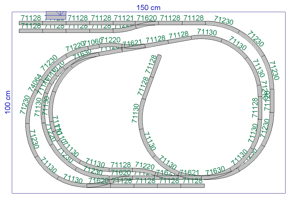

Příspěvekod munro » pát 07 pro, 2012 12:02 am
Klub železničních modelářů DDM Jednička Dvůr Králové nad Labem
http://kzm.717.cz/
munro
Příspěvky: 44
Registrován: čtv 01 črc, 2010 12:51 pm
Re: Kolejivo f. Kuehn
Příspěvekod munro » pát 07 pro, 2012 12:10 am
dokonce vyjde s nepatrnym prihnutim i toto

Příspěvekod D » pát 07 pro, 2012 8:18 am
rawen:
Pseudoobloukové výhybky Kuehn nejsou určeny ke stavbě úsporného zhlaví typu výhybka na výhybku. Je to daň za shodné poloměry jejich oblouků. Zhlaví můžeš pseudoobloukovou výhybkou rozdělit buď 90 – 60 nebo 60 – 30 stupňů před rovinou nádraží (místem přirozené rozteče os souběžných kolejí 44 mm).
K dalšímu rozbočení zhlaví v průběhu zatáčky můžeš v předchozím plánku nahradit tmavě modrou obloukovou kolej (R230) krátkým obloukem číslo R220 a přímou výhybku, v levém zhlaví levou. Návratový oblouk do roviny má číslo R220 (nebo další výhybka) a délkově vyrovnávací kolej pro ostatní koleje v nádraží je G121.
Naposledy upravil D dne čtv 16 kvě, 2019 3:28 pm, celkově upraveno 1
