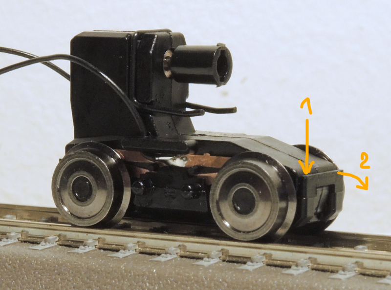

Tomáš10 píše:Já mám pánové jiný problém s MTB ČSD 850.
Po dvou letech bych rád vyčistil a namazal hnaná dvojkolí, ale JAK se dostat dovnitř, to už nevím.
Knížecí rada v návodu ,,Přístup ke kolům je po sejmutí masky převodovky, pomocí opatrného odklopení západek dolního krytu hnací převodovky.
Žádné západky nevidím, jen jakousi díru, nepomáhá strkat tam cokoliv, odlamovat atd.
Pouze to hrozí návštěvou chirurgie po smeknutí čehokoliv.
Co tedy s tím?

Příspěvekod Tomáš10 » stř 15 led, 2025 1:37 pm
Děkuji Ti,
ale bojím se, že budu za blba. Ať tlačím jakkoliv přesně dle popisu, s ničím nehnu.
Je to hranol z 3D tisku, to jediné vidím.

Příspěvekod vvitty » stř 15 led, 2025 2:19 pm
Na obrazku je sipka k zapadce, staci tenkym plochym sroubovakem "odklopit" zapadku ze smeru od podlahy...

Příspěvekod Zlámalík » stř 15 led, 2025 3:18 pm
Tohle je MTB podvozek z Brejlovce, tipuju, že princip je stejný:

Příspěvekod Tomáš10 » sob 18 led, 2025 1:18 pm
Rozebráno, vyřešeno.
Velký dík Jirkovi za ty dvě žluté šipky, ty to osvětlily.
10 let jsem v pohodě odklápěl z Tillig podvozků ty 2mm destičky - krytky a tohle by mne v životě nenapadlo.
