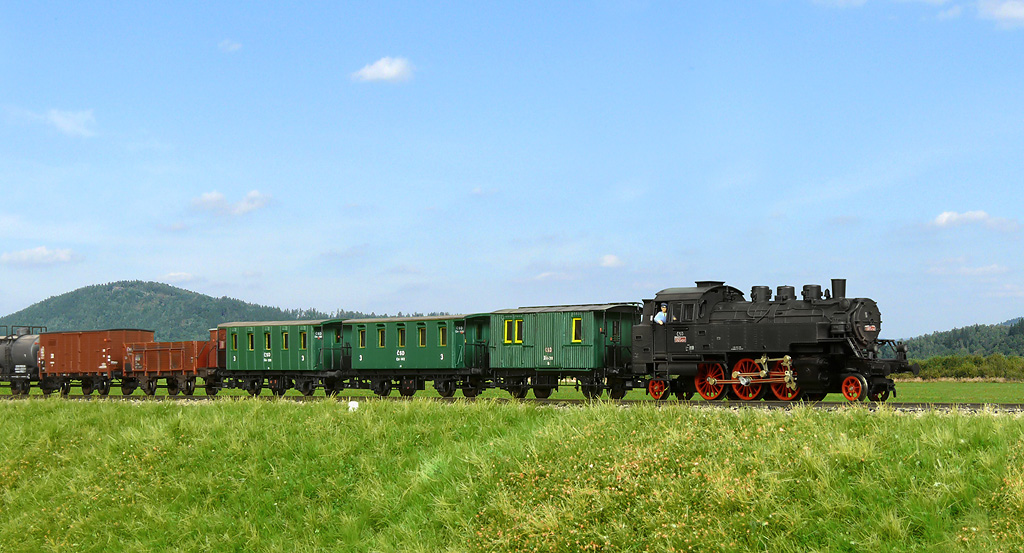

Je to stejné. Já jsem pětiokeňák z Peček dodělal v neděli. Už s ním jezdím. Můžu říct, že souprava 312.8500(BR89JATT) + malý kovový DF(DK model)+pětiokno(ESP) vypadá super. Pětiokno dostalo i funkční dekodér s 1000mF kapacitou, která spolu s bronzovými pouzdry Peho(vodí všechna oboustranně izolovaná kola), zaručuje zhasínání vnitřku jen, když to vypnu ovladačem.

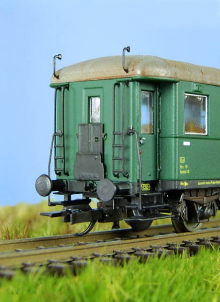

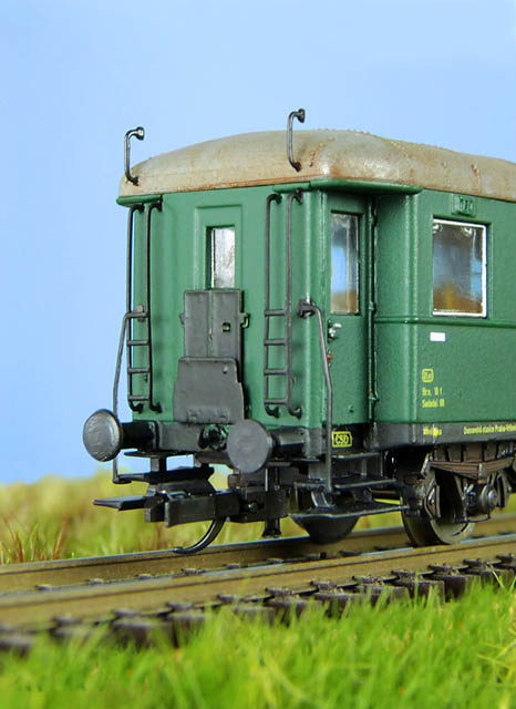

Takto to vypadá u mně. Foceno jen malým kompaktem. V pětiokeňáku mám funkční dekodér osvětlení, který rozsvěcuje SMD po dvou částech. Kondenzátor 1000mF a bronzová pouzdra Peho s připájenými vodiči, aby to sbíralo všemi koly.

Radku, krásná práce. Ta mašina mi chybí. :-) Taky jsi u vozů musel dělit rámečky oken, protože rozteče neseděly? A jak uložení dvojkolí, neměl jsi v každé rozsoše trochu jinak výškově posazený důlek? Já musel převrtávat.

Jo, je to tak, okna lehce nesedí. Na obtiscích sice je červené stínování, ale jen než jsem je přenesl na model. Tam už není. Ty trojky jsem nakonec připlácnul na model obráceně, aby ta červená byla vidět, ale ČSD už obráceně nedám a budu muset použít červený fix a stínování zkusit dotvořit. Až budu dělat další vůz, tak už to předem vychytám. Důlky pro kola jsou všelijak. Zkusil jsem to dohonit zvětšením otvoru pro pouzdro a jeho posunutím, ale není to optimum, neb je to moc tenké a není kde odebírat materiál. Také mi nepasovaly orig. kinematiky - musela by se odbrousit šikmina na bocích(není problém), ale stejně jsem tam dal Peho.Také jsem odbrušoval část špalků, aby to nedřelo o dvojkolí. Trochu dost chybek u stavebnice za 500,-Kč, kde nejsou ani dvojkolí. Kdyby obsahovala dvě sady obtisků, také by se nic nestalo. Je to korunová položka a spousta průměrných bastličů by to jistě ocenila. Základem je nalepit dobře a přesně podélníky, od toho se vše odvíjí.

Tak nějak více méně vše potvrzuji. U prvního vozu mám každé dvojkolí usazeno jinak vysoko, takže jsem to musel dohnat různými průměry kol. Je z toho trochu traktor. :-) Všiml jsem si toho pozdě a do hotového modelu se mi už šťourat nechtělo, ty rozsochy jsou dost křehké. Ale ve finále, když člověk projde těmi drobnými úskalími, je z toho myslím pěkný model. Já jsem se na prvním voze učil, druhý šel lépe. U jednoho mi v balení chyběly obtisky a na leptané planžetě schůdky, ale ke cti Martina Dvořáčka nutno vyzdvihnout, že opravdu velmi rychle obé zaslal. Ostatně tento přístup je myslím u pánů z Peček běžný, už kdysi jsem řešil problémek se stavebnicí a opravdu byl velmi rychle a ku spokojenosti vyřešen. To se také nevidí moc často. Ale to jsem odbočil. Vozy Ci mám hotové, profík by je asi postavil lépe, avšak já jsem spokojen, líbí se mi. :-)
