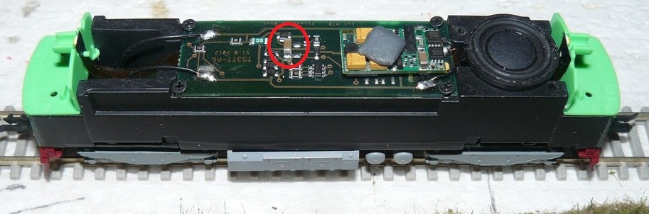

Chtěl bych se ještě zeptat zkušenějších trochu mimo téma 152 - stojící model Kyklopa (Zimo MX, zvuk) vyluzuje permanentně tenký, ale slyšitelný zvuk bzučení. Je to stejný problém, nebo je to spíše záležitost hardware? Děkuji za případné doporučení.

Příspěvekod radula63 » pát 24 bře, 2023 5:18 am
Ferys píše:Chtěl bych se ještě zeptat zkušenějších trochu mimo téma 152 - stojící model Kyklopa (Zimo MX, zvuk) vyluzuje permanentně tenký, ale slyšitelný zvuk bzučení. Je to stejný problém, nebo je to spíše záležitost hardware? Děkuji za případné doporučení.
Vyzkoušej vyndat dekodér, bude-li bzučet dál, tak je to vada kondenzátoru 10uF (bzučí on) za usměrňovačem osvětlení, tak ho odstraň. Na svitu LED chybějící kondenzátor nepoznáš. Ze svých XY modelů od MTB jsem se s tímto setkal u jednoho možná dvou, že byl vadný kondenzátor (bzučel s frekvencí DCC signálu).
Použil jsem fotku ze stránek Petra Smutka (JACEK) a označil ti daný kondenzátor. Na fotce je DPS od TT 751, ale usměrňovač je u kyklopa stejný.

Příspěvekod Ferys » pát 31 bře, 2023 8:06 am
Odpájení kondenzátoru na desce kyklopa viz výše pomohlo, děkuji kolegovi radula63.
