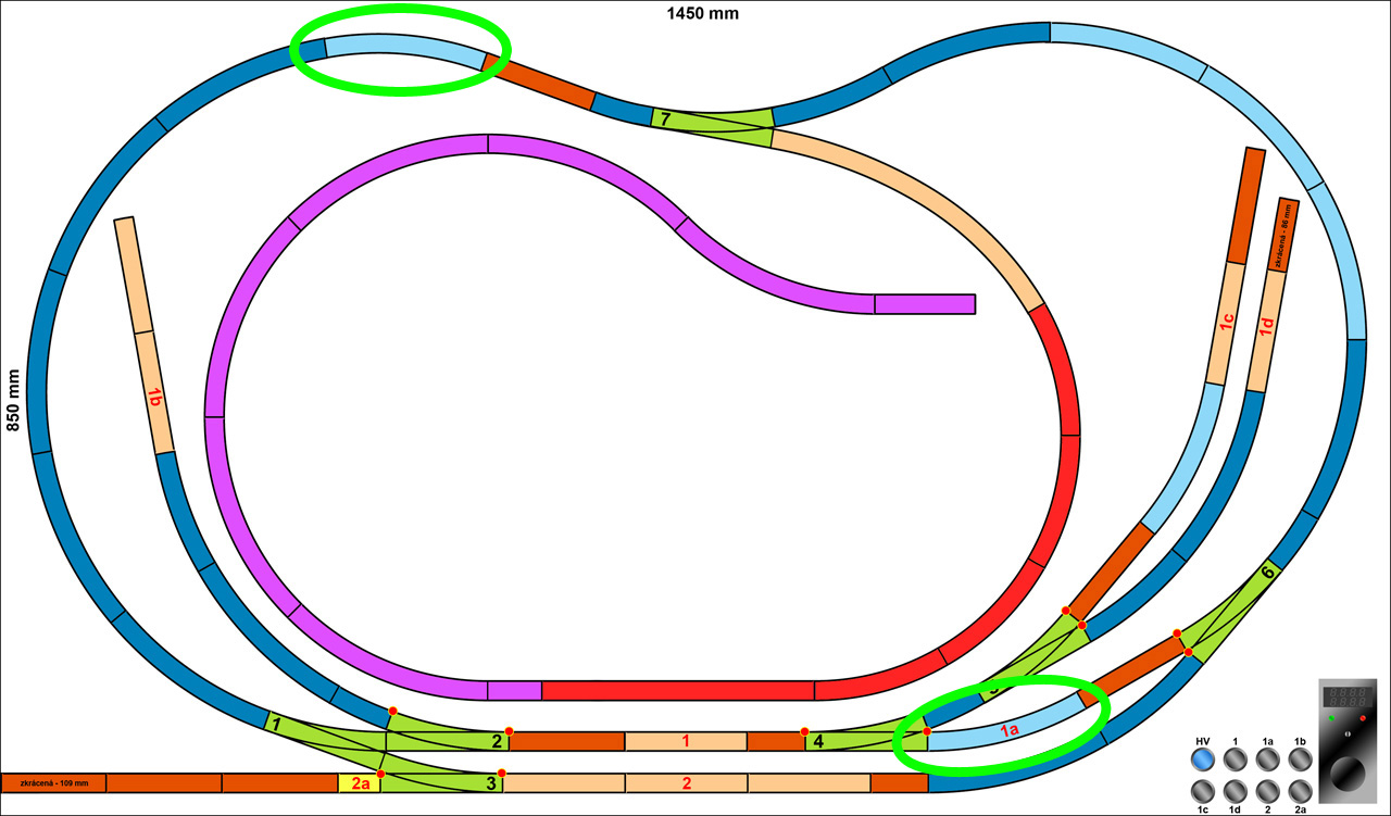

2) Oblouk na vnější koleji, na níž na videu stojí nákladní vozy, již Berta s patry projede bez problémů. Je tam poloměr 365 mm.
Problém nastává pouze na R 321 mm v oblouku, který je umístěn mezi dvěma přímými úseky. Na schématu níže jsou světle modré a ke kolizi dochází na koleji 1a a pak v levé horní části okruhu, viz zelené elipsy. Oblouk R 321 mm, 90° v pravé horní části projede souprava bez zádrhelu.
