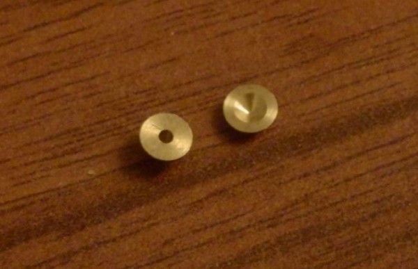

radeksindy píše:j p: To asi nepůjde, protože dvojkolí ve voze nejsou hrotová, ale čepová. Od pohledu je i vidět, že odlitek ložiskového domku na boku podvozku je menší než vnější průměr mosazného ložiska (má dvojnásobek průměru osy v TT). I u menšího Romfordu to bude na hraně.
Vsak prave proto se na tento typ podvozku pouzivaji ty s prirubou - aby mosazne lozisko drzelo na tom plechovem ramu.
Bez vrtani se to samozrejme neobejde. To s tim prumerem se mi nezda. Zkuste je zmerit. Lozisko o prumeru 4 mm by se neveslo do zadneho loziskoveho domku v TT.
Ja mam nekde 100 kusu bez priruby, jenom zrovna ted nevim kde :)

j p: Samozřejmě, že to půjde principielně použít. Protože pokud zvětším díru v tom plechovém rámu, tak mám totéž, co dostanu z leptu. Jenom poukazuji na dvě věci. Za prvé je zde ukázané ložisko pro TT trochu velké, mám obavy, že tam nepůjde velikostně. A zadruhé na obrázku rychlíkového vozu jsou zcela evidentně čepové nápravy. Ty nejsou určeny pro uložení do tohoto typu ložisek. Nevím jestli podobná ložiska existují i v TT, ale pro srovnání ložisko pro čepové a hrotové uložení nápravy v H0

Aha, tak v tom byl problem.
Ja nepredpokladam, ze by dnes jeste nekdo chtel recyklovat puvodni napravy Zeuke.
Nahradil bych to loziskem s prirubou a dosadil novou napravu s hrotovym ulozenim.
Me se osvedcila loziska bez priruby na uplne nejstarsi rychlikove vozy s hlinikovou skrini. Ale u nich menim cely podvozek a novy podvozek je odlitek - kopie mosazneho. Puvodni lisovane plechove podvozky H.P.Products preci jen nesplnuji dnesni naroky na model - i kdyz stale jezdi spolehlive.

Alebo stačí použiť nové dvojkolia s čapom do pôvodného uloženia (http://www.ebay.de/itm/10-Zeuke-Radsatz ... 35c88a01a9 alebo http://www.das-service.de/Modmueller/tt ... -zeuke.php).

To zalezi na tom, k cemu ten vuz chcete pouzit. Pokud ma stat ve vitrine nebo dokonce v krabicce, tak neni potreba vubec do loziska zasahovat a vymenit jen dvojkoli. Pokud s tim chcete jezdit, tak je lepsi predelat to na hrotove ulozeni.
Ja davam jeden vuz s cepovymi lozisky jako posledni nebo predposledni. Jako brzdici vuz. Moderni podvozky s cepovym ulozenim maji casto tak maly odpor, ze pri zastavovani delsich nakladnich vlaku nebo pri jizde po spadu dochazelo k razum a rozpojovani.

Pánové ještě jednou bych si to celý zopakoval:
Kovové dvojkolí Zeuke (bez hrotu)
se NEPOUŽÍVAJÍ ve vozech BTTB a NEDÁVAJÍ se do těchto ložisek PEHO
Zatímco třeba tyto kovové dvojkolí (s hrotem)
se mohou osadit do těchto LOŽISEK
nebo do těchto:
a nobo ty od DELTAX co zde uvedl Donateli
a vrtá se to tímto:
Je to tak?

Ahoj Tomasi...Kovove dvojkolie Zeuke sa dava,do tychto lozisiek http://maloseriovky.eu/component/page,s ... Itemid,26/ ,odkaz upravy vagona tu http://www.mojett.cz/8170 .Co sa tyka vrtakov,tie su na klasicke loziska.Peter

Pozor, tato ložiska (s osazením) nejsou pro dvojkolí s čepy (Zeuke), ale pro dvojkolí s hroty primárně jako náhrada plastových ložisek do vozů Lorenz. Samozřejmě dají se využít i jinak, ale pouze pro hrotová dvojkolí. Sám je také používám, takže vím o co běží...
Pro dvojkolí s čepy jsem v TT zatím nikde žádná ložiska nabízená neviděl...
