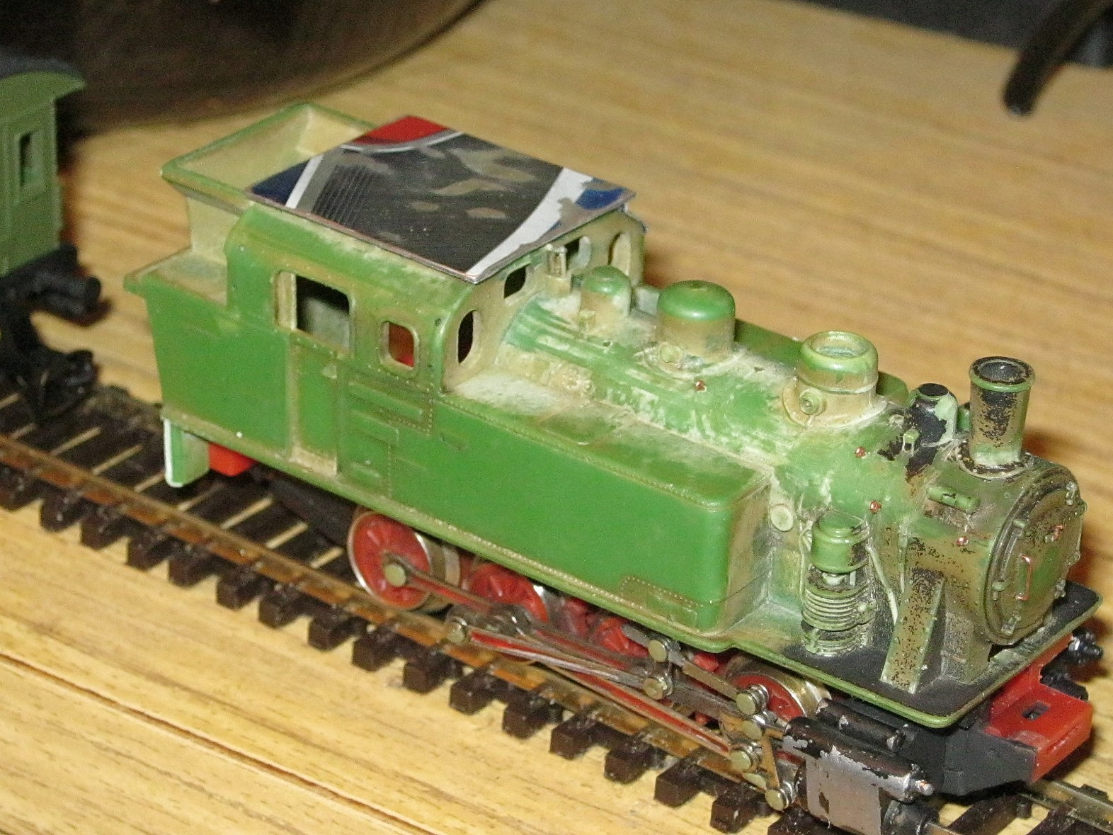

Upravená přední část pojezdu. Kastle by měla na pojezd dosednout níž cca o 2.5mm. Zatím nelze provést. Snad časem udělám nový pojezd z mosazných plechů. Parní písty by měly být pod kastlí. Nelze upravit. Snad s novým pojezdem bude úprava možná. Ale pohledově je to BR 92. :D Osazeny první konzole madel. (sestaveno nasucho)

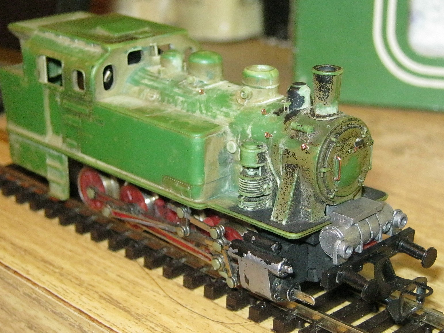

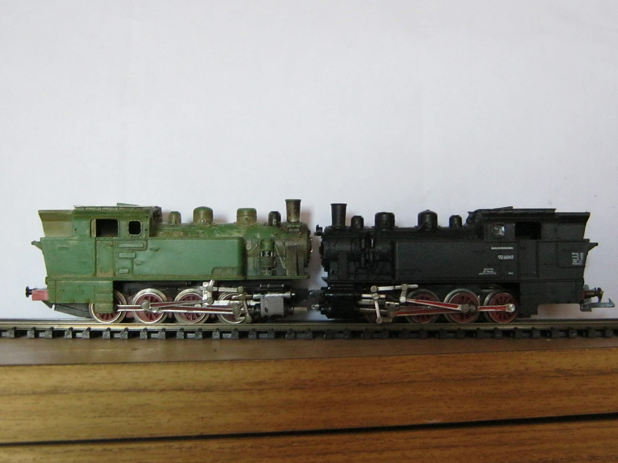

Napadla mne možnost sehnat původní kovový pojezd z BR 81 (má rozvor 36mm). Včera mi přišel, tak jsem to hned vyzkoušel. Po drobné úpravě ,,testovací,, kastle se potvrdilo že nápad vyšel. Kastle pěkně dosedla na pojezd. Umožňuje další úpravy modelu který se tím více přiblíží skutečné BR 92

Naschud píše: Průměry kol s podivem odpovídají, jinak už je to s již zmíněným rozvorem. ?
Beru zpět, průměr je o 1mm menší. Sekl jsem se v měření. Ostuda.

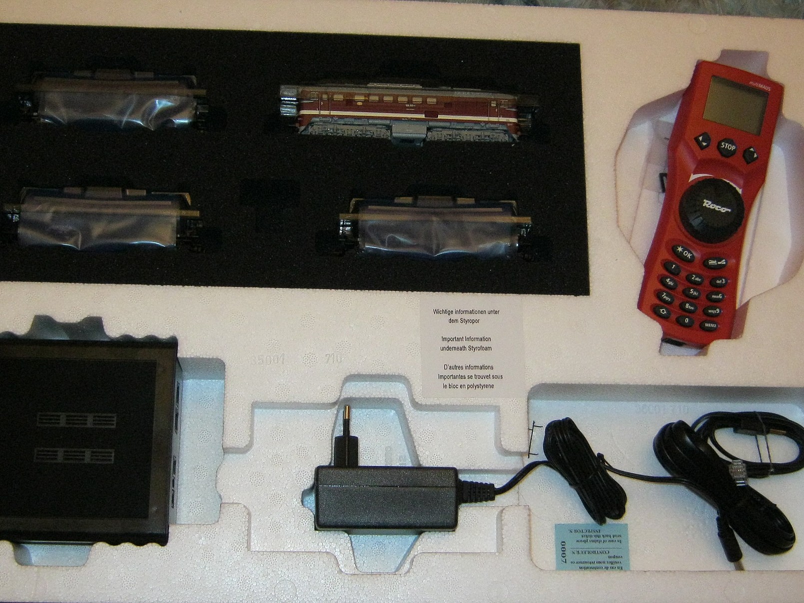

Dnes jsem s velkou pokorou a radostí přijal dárek k blížícím se kulatinám.
Cesta k digitalizaci se mi tím otevřela. Jsem naprosto šťasten.
