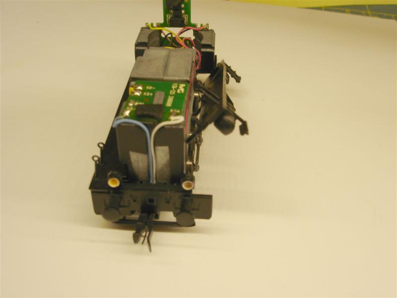

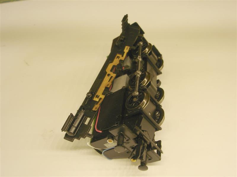

Boční plastový ochoz je v kovovém těle jen zasunutý na západkách a jde lehce vysunout. Aspoň se budou dobře čistit sběrače. Jen pozor na kablík od sběračů, za který to zůstane viset.
Moje loko je snad koupaná v oleji. Takto to půjde snadno vyčistit.

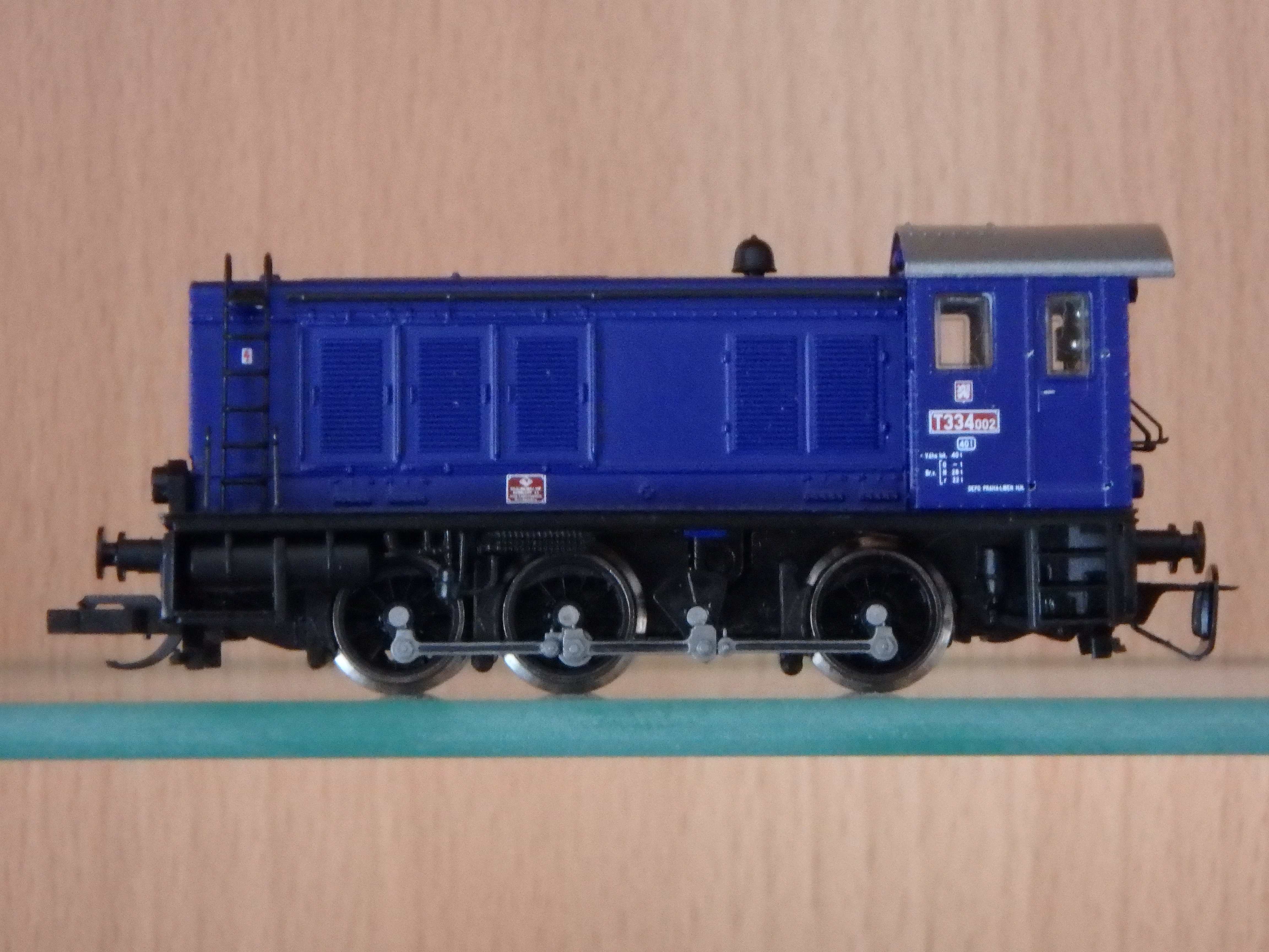

dostala se mi do rukou nová (z obchodu) lokomotiva V36 / T334.0 od Tilliga (viz. obrázek v příloze). Zarazily mě na ní ale dvě věci - pod kabinou nad zadním kolem není malá nádržka (omlouvám se, ale nevím, jakou má ve skutečnosti funkci), i když na fotce z katalogu i na fotkách lokomotivy v tomto tématu tam je. Jasno nemám ani u skutečných předloh - např. na muzejní T334.0 v Lužné ta nádržka je, na jiných lokomotivách dle fotek není, a není ani na nákresu v Atlasu lokomotiv od Beka. Mě ale stejně zajímá můj model - proč tam není ? A druhá věc: proč je za kabinou starší spřáhlo s očkem ? Liší se snad jednotlivé modely této lokomotivy podle roku výroby? Děkuji za případné odpovědi.
panzet
Příspěvky: 3
Registrován: sob 04 bře, 2017 5:47 pm
Re: Tillig : V36 / T334.0 - úpravy, problémy, ...
Příspěvekod zderem » pon 06 bře, 2017 7:06 am
Nejenže chybí vzduchojem a je vyměněno zadní spřáhlo, ale ještě je obráceně nasazeno přechodové zábradlí u zadního vstupu do kabiny. Vodorovná část má být nahoře. A to jsme ještě neviděli foto z druhé strany. Vypadá to na vrácený a znovu prodaný kousek. Já bych model vrátil a příště např. zakoupil zde: https://www.elriwa.de/produkte/loks/spu ... csd-ep.iii

Příspěvekod panzet » pon 06 bře, 2017 7:52 am
Děkuji za odpověď,
toho zábradlí jsem si nevšimnul. A to s tím vráceným modelem mě napadlo taky.
