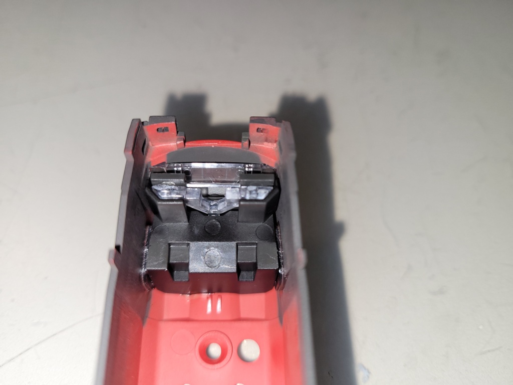

Příspěvekod čapik » pát 14 říj, 2022 5:33 pm
tak si odpovím, třeba to někomu v budoucnu pomůže.
nejdřív vycvaknout čiré světlovody, které drží i světla, ty pak jdou v pohodě vysunout. Zbytek kabiny je u střechy nalepen lepidlem stačí trochu podebrat skalpelem a jde to pryč. Čelní okno je nacvaknuté a boční okna podebrat skalpelem (jsou opět přilepená). Jak dokončím, dám sem nějaké foto z přestavby.

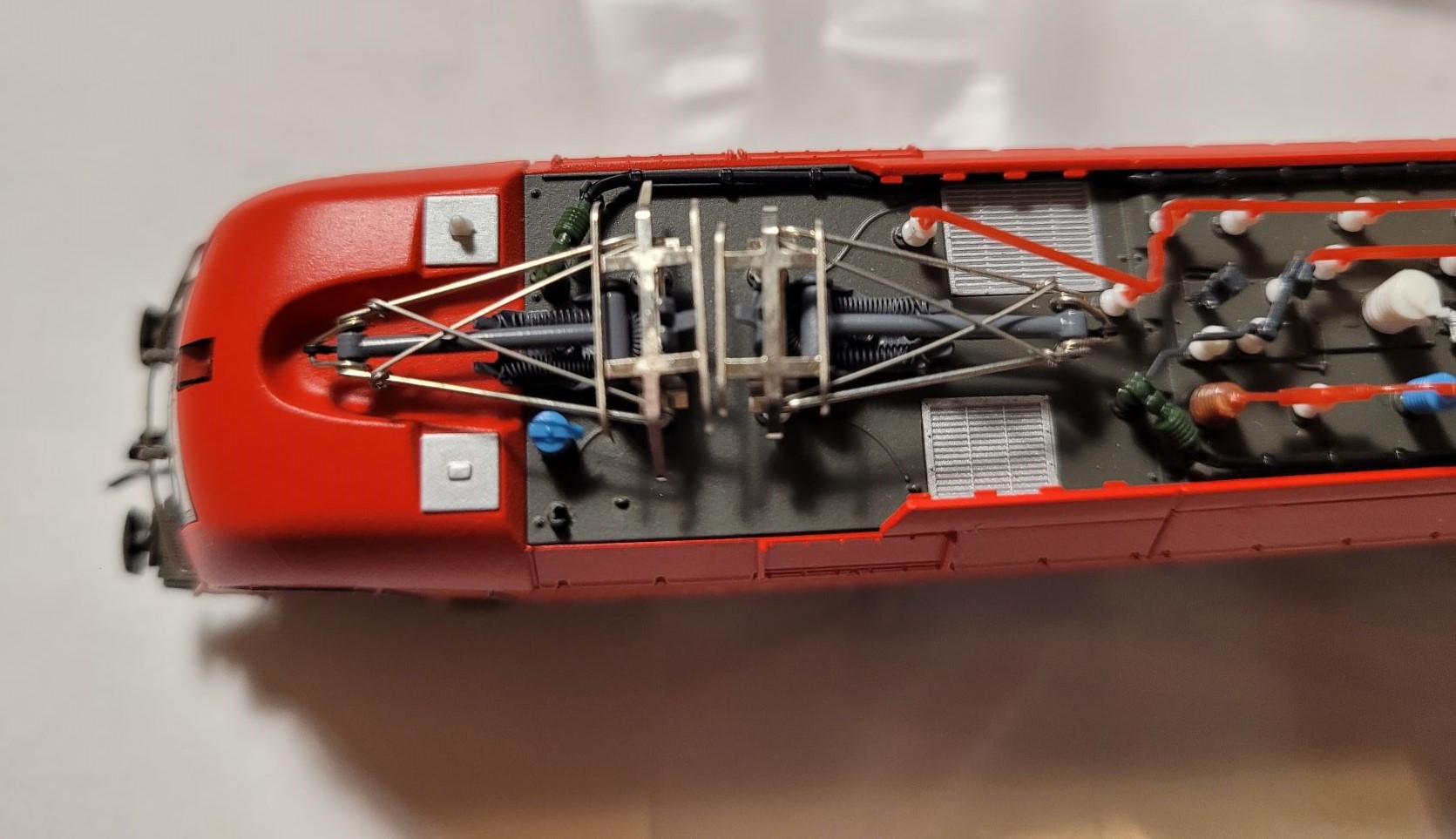

Příspěvekod čapik » čtv 20 říj, 2022 7:27 pm
až dnes jsem se tomu dostal. Ano rh1216 od Tilliga ÖBB má opravdu každý pantograf jiný. V soupisu dílů pantograf není - je to součást karoserie.

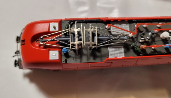

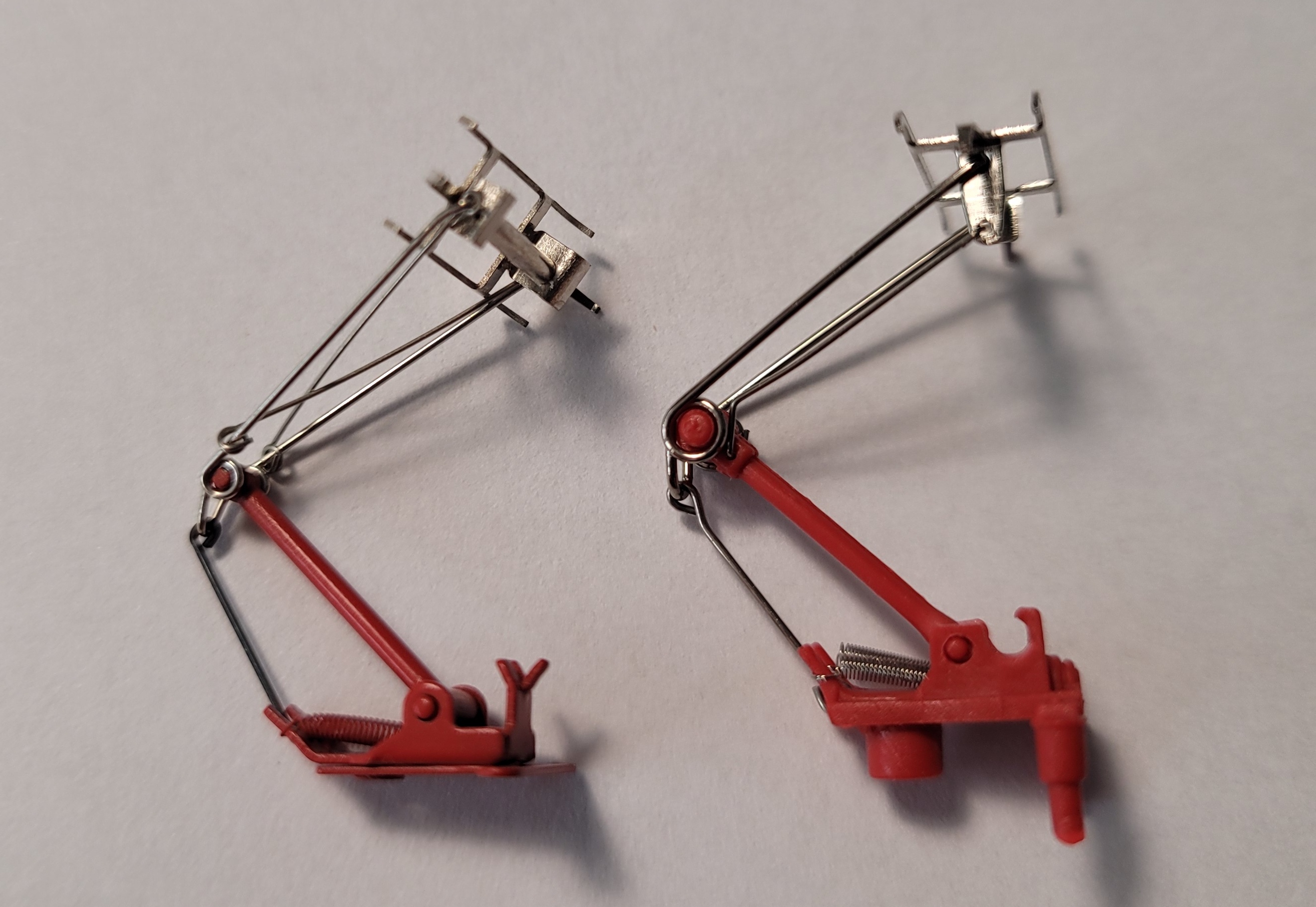

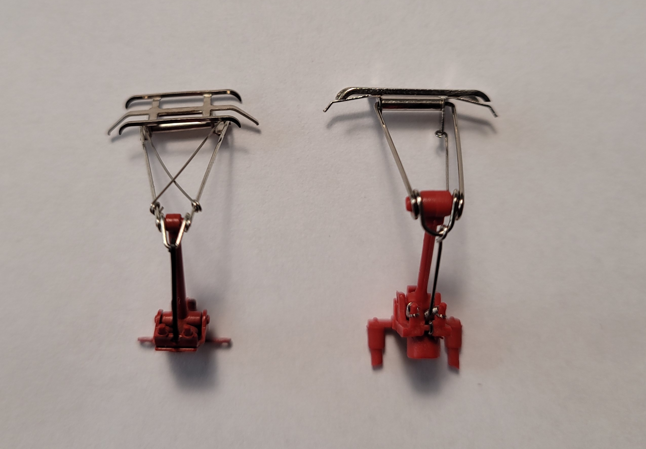

Příspěvekod čapik » sob 31 pro, 2022 1:30 pm
tak už jsem se dostal k montáži, tak posílám srovnání PIKO sběrače a sběrače od Sommerfeldt kat.číslo 743 (vlevo). S tím, že pod dokupovaný patří samozřejmě izolátory.
týká se TAURUSu od PIKA
