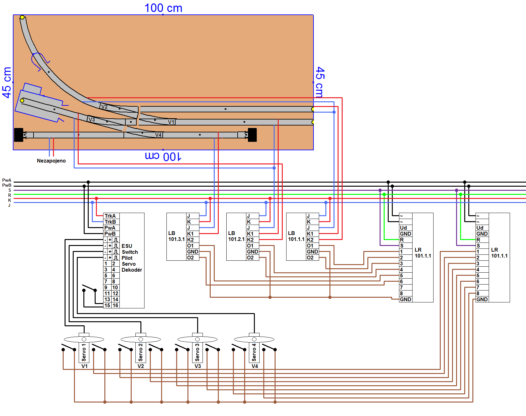

zapojení toho dekodéru je naznačeno v příloze tak to zkoukněte :wink:
Kostelec 1.png (92.92 KiB) Zobrazeno 6481 krát
