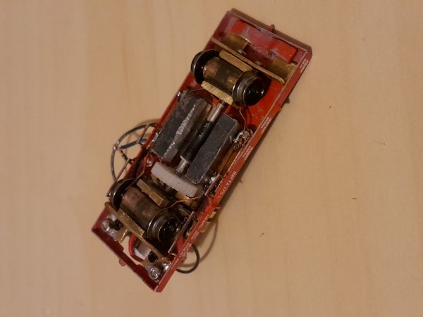

Ahoj kdysi ještě na základní škole jsem si stavěl MUV jen tak z hlavy. Pohon a pojezdy jsem neřešil vůbec, tahám je ručně nebo mašinkou. Kabiny byly z gumy podvozek z vagónu dovážen olovem. Postupem času jsem si udělal i s průhlednou kabinou a N kolečkama hned ve třech provedení. Jeřáb jsem udělal z auto tmelu ze sádrové formy. No a jednu experimentálně s pohonem. Hnaná je jen jedna náprava to není dobré. Ale za dobré konstelace hvězd dokonce i po kolejišti za mocných zvukových a světelných projevů se dovede překolébat stylem splašený motor na kolečkách. Zatím poslední pokus s pojezdem je ten zelený vagon, hnané má obě nápravy náklad je z olova. Ale není to ono, aby to dobře jelo, musí to mít x krát větší zátěž, takže je třeba vagón naložit asi obytnou buňkou. A i tak to se zátěží není slavné ježdění. Takže si holt budu muset pořídit pojezd jiný né mnou patlaný nejspíš od firmy co mám jednu Muvku z leptu ta je parádní. Jen doufám, že ho dovedu sestavit.

Ahoj ano jeto tak je to Hekttor :) Jen s tou stavbou pojezdu mám trochu obavu, ale snad to zvládnu. Ještě jsem si ho ale neobjednal, protože na objednávce bude asi více položek :) Jinak s lepty a stavbou celých mašinek obecně moc zkušenost ještě nemám. Z leptu zatím jsem dělal jen výhybky a drobnosti. Doma nemám vybavení na povrchovou úpravu, nehledě nato že ji neumím. Takže mi celou Muvku plus ještě další stroje od Hekttora stvořil pan M-model a né já osobně. Ale mám doma ještě jednu nesestavenou Muvku a valníček a na tom se chci vyřádit a dát i pojezd. Stříknout mi to snad udělá jeden známej. Co bych ale uvítal, kdyby byla k sehnání ještě k té Muvce, Kočka ta by se mi moc hodila :)

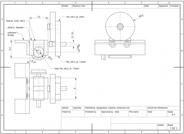

mám tady výkres sestavy převodovky + primární převod a setrvačník.
Převodovka je dole uzavřená, nahoře se mi už uzavření nevešlo, proto jsem použil příruby se šrouby jako ložiska. Mezi motorem a horní plochou převodovky mi zbylo asi 0,1 mm vůle. Tělo převodovky je u mě z akrylátu.
Já využívám uchycení se šrouby. Lept od Hekttora bude samonosný a pak ho zkusím dovážit. Dvě převodovky chci spojit nějakým kardanem. Teď vidím, že možná jsem měl použít dvoudílný rám o tl. 2 mm a sletovat to vždy na zadní přírubu, podobně jako PG ty krabice pro H0. Kdo ví.

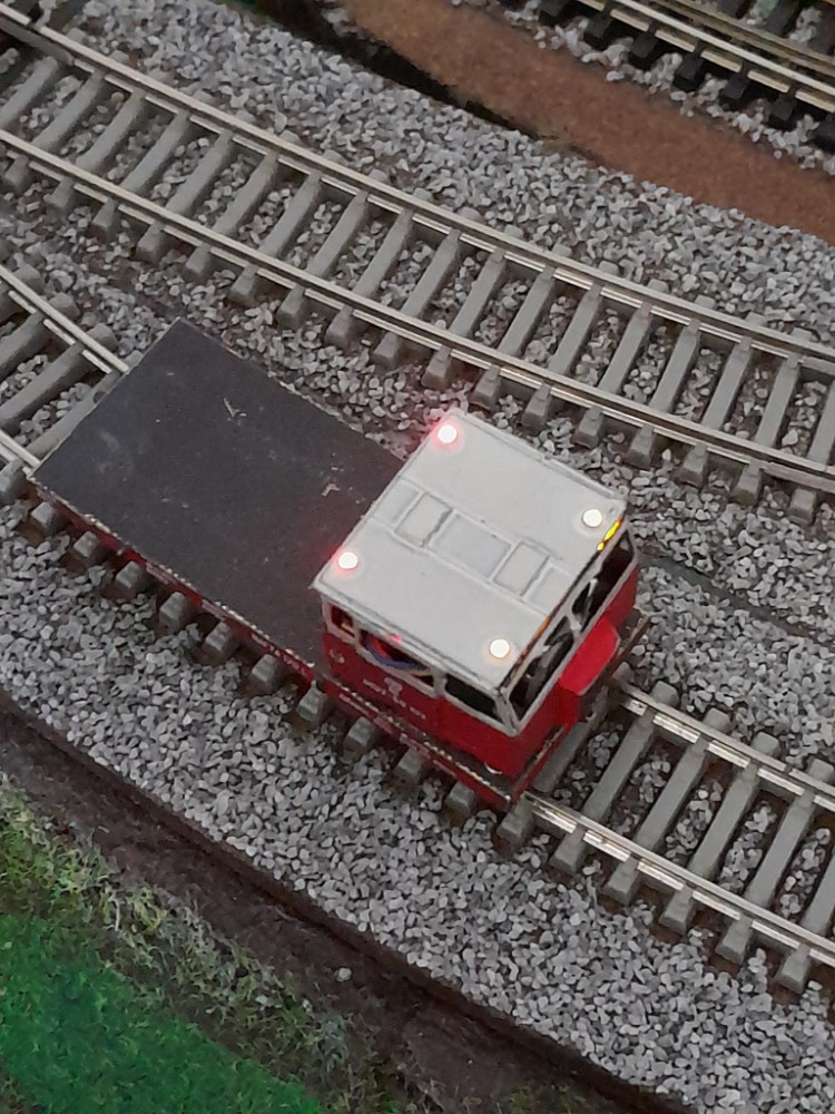

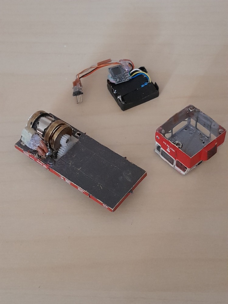

Příspěvekod Bela1 » pon 30 pro, 2024 4:43 pm
Ahoj. Poprvé v digitálu. Na prvním obrázku je vidět, co se tam vše musí nacpat. Pochopitelně je to bez zvuku.
Na druhém obrázku už je vidět, že to výškově trochu nevyšlo. Na střeše jsou osvětlené trubky pro budoucí světlovody. Představa, že budu letovat 16 drátků pro 8 LED, mě rychle opustila.
Plánuju udělat 4 atrapy dvojitých svítidel, které budou svítit buď žlutě, nebo červeně.

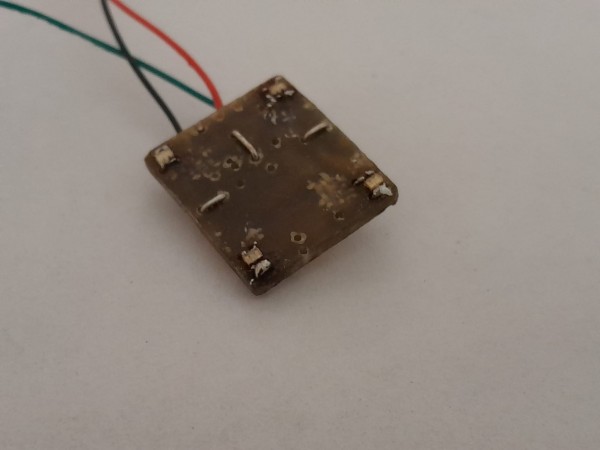

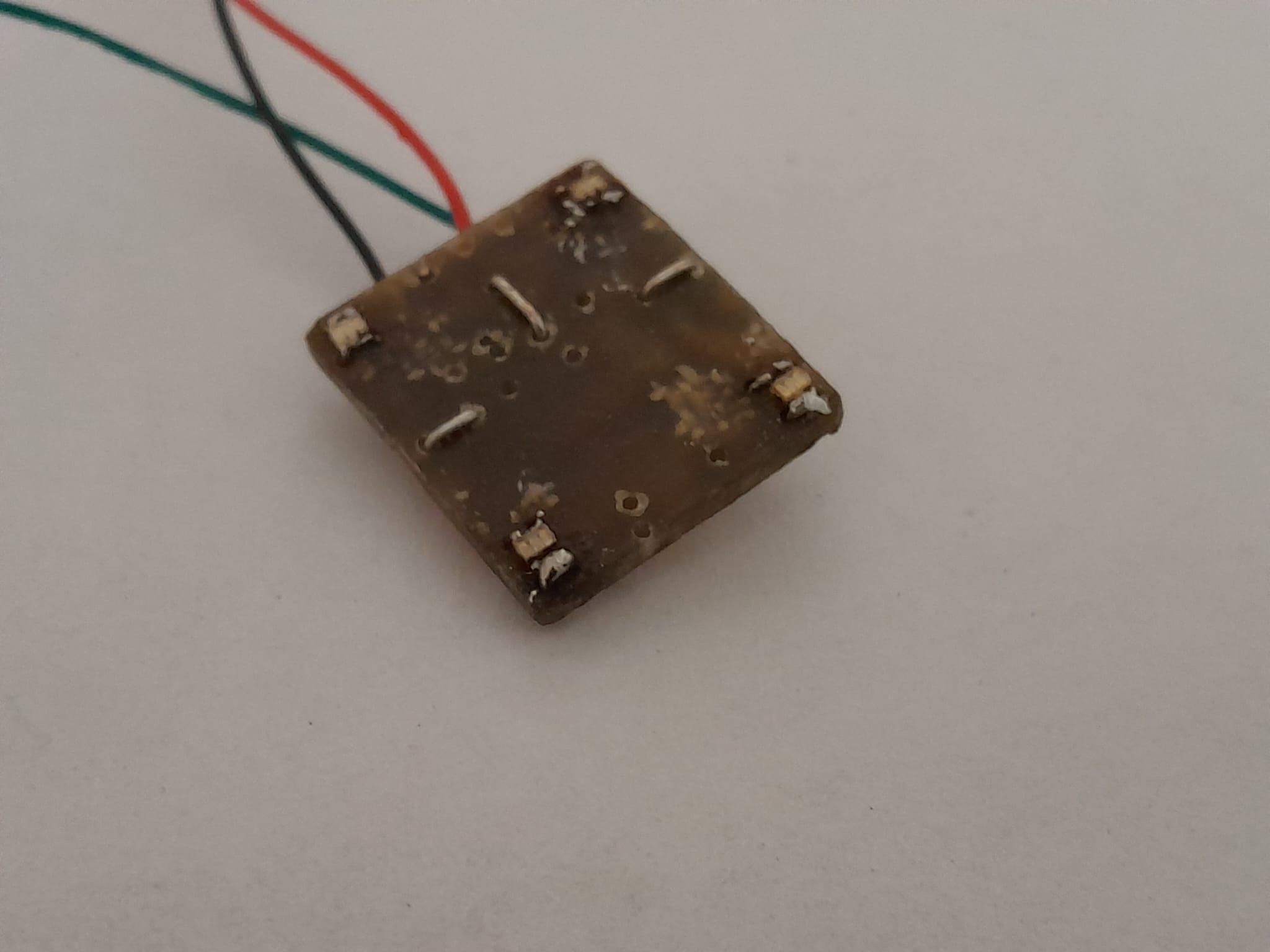

Příspěvekod Bela1 » úte 31 pro, 2024 9:00 am
Ahoj. Pokud bych chtěl pájet 8 SMD LED, tak by to bylo 32 spojů. Ty napájené od Ali (neznal jsem to) by to snížily na 16, ale stejně starosti kam nacpat drátky.
Nakonec jsem se rozhodl pro plošný spoj. Nejslabší jsem měl doma 1,5 mm. Teď jsem sehnal 0,8 mm, ale prototyp už je hotový.
Jsou to 4 SMD LED dvoubarevné z Pojezdy.

Re: Pojezd pro MUV 69
Příspěvekod fulda » úte 31 pro, 2024 10:11 am
Hele, nic proti tvému řešení, ale je takové divné, jak svítí nahoru a ještě v tak velkém měřítku. I v eNku se dávají ledky co svítí dopředu. Nevím, jesli se budeš nějak pokoušet to rozvádět světlovodama, ale já bych ti celkem radil tomu věnovat trochu pozornosti a udělat to pořádně. Třeba pomocí dvou plošňáků, nebo na drátkách jako je v tom eNku.
