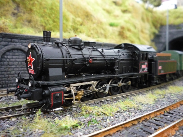

Aby se nemyslelo, že toto vlákno utichlo. Došlo ke zdržení - Pan Modra vdával dceru. Kouřáky už jsou na cestě - 2ks typu 27 a navíc i náhradní náplň 50ml.
Přikládám foto páry, která přijde upravit jako první - 534.113 + 416.113

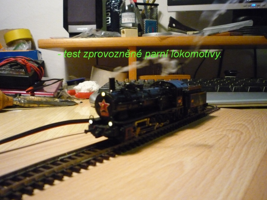

Dorazily mi domů "kouřáky" - 2ks typu 27 a náhradní náplň 50ml. Cena vč.poštovného je cca 1.092,-. Hned jsem jeden vyzkoušel a kouří vcelku dobře, jen malá vada je (ale to není kouřákem) , že nekouří ihned na rozjezdu mašinky, nýbrž potřebuje nějaký čas na nahřátí topné spirálky a jelikož jezdím v analogu, tak je prodleva dost vidět. Zatím zkoušeno jen na FZ1 (mašinka jezdila po oválu a kouřák připojen na vývody napáječe), uvidím zda se to bude projevovat i na pulsním zdroji.

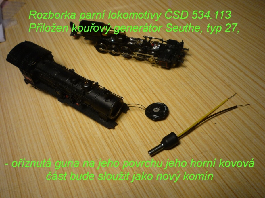

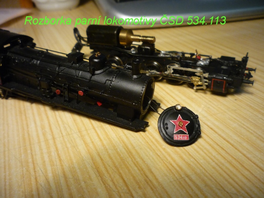

Příspěvekod radula63 » sob 29 říj, 2011 7:21 pm

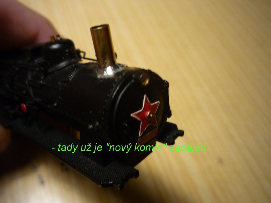

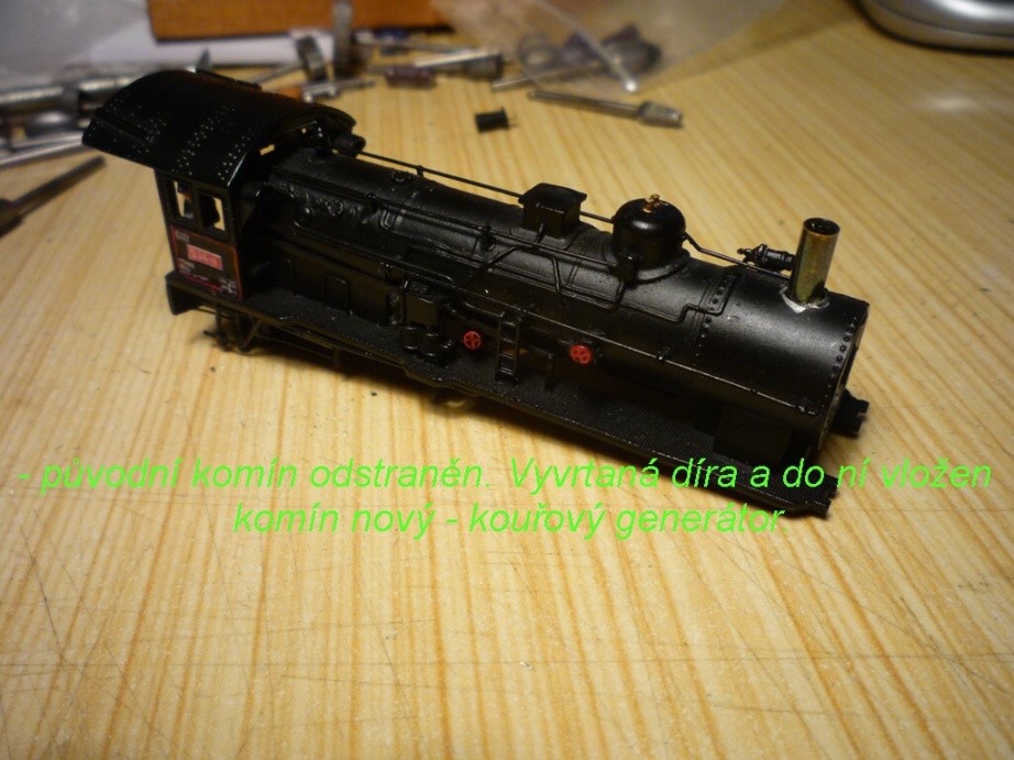

Tak jsem se konečně dostal k vestavbě generátoru kouře.

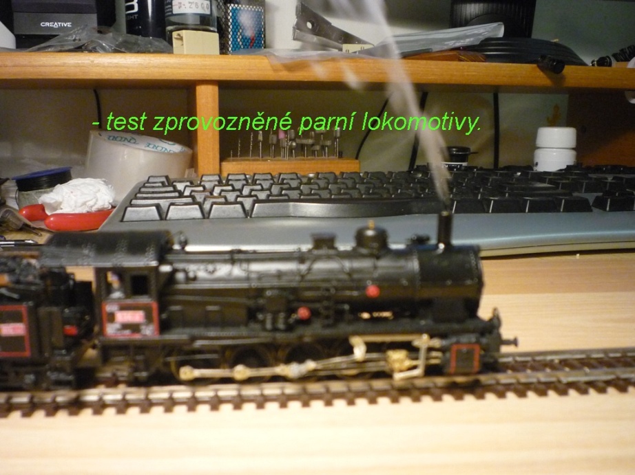

Příspěvekod radula63 » sob 29 říj, 2011 7:22 pm

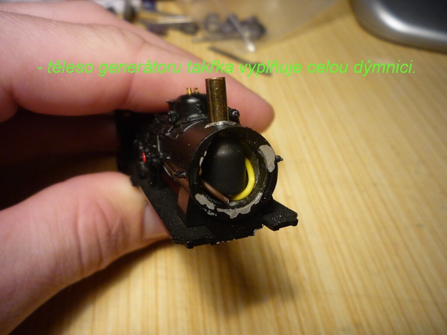

Příspěvekod radula63 » sob 29 říj, 2011 7:27 pm
V přípravě je natočení videa. Dodám časem :P . Mohu říci, no, za námahu to i stálo. Sice mi to připomíná kouřící cigaretu, ale je to takové vylepšení stávajícího modelu. komín sice trochu změnil tvar, ale ne o moc - teď je čistě válcový. Ale ono mám na tomto modelu více drobností oproti skutečné páře 534.113 odlišných , :lol: :lol: :lol: Nejsem však počítač nýtů. (Jednalo se tady o přestavbu celokovového modelu BR57 fi.Jago)

Re: Kouřáky neboli kouřové generátory / TT
Příspěvekod radula63 » ned 30 říj, 2011 10:50 am
miroslav lengyel píše:Pěkný kolego,do takového dobrodružství bych se já nikdy nepustil :D
Nebylo to tak strašný jak to vypadá. :mrgreen:
V plánu je úprava další parní lokomotivy 427.0501+917.0501 (ex.BR55) - je to ve fázi proměřování - zda-li se tam "kouřák" vejde.
Jinak ještě k té už upravené 534.113+416.113. :!: Daň za analog - kouří až chvíli po rozjezdu, prvně se musí nahřát topná spirálka kouřáku. Ovládáno z FZ1. Při použití pulsního napájení jsem kouřák zapojil přes usměrňovač a doplněno kondenzátorem cca 200mikroFarad - doba nažhavení kouřáku se dost značně zkrátila. Je to tím, že motorek je napájen pulsy, ale kouřák se napájí z napětí na kondenzátoru (ten se nabíjí pulsy). Jinak pro efekt mám udělány dva skryté vypínače na tendru - jeden vypne kouřák (aby netopil pokud bych jel bez kouře) a druhý vypíná motorek - takže můžu kouřit i se stojící lokomotivou - např. v depu. Tento vypínač je ovládán posunutím malého žebříku, jakoby odloženého, vedle zvýšené nástavby uhláku. Ještě jeden poznatek - lokomotiva mi při 12V napětí v kolejích (test s napáječem FZ1) odebírá podle zátěže 190-210mA a s vypnutým kouřákem 100-120mA. Takže kouřák bere 90mA při 12V napájení - katalogový údaj je 10-16V 120mA.
