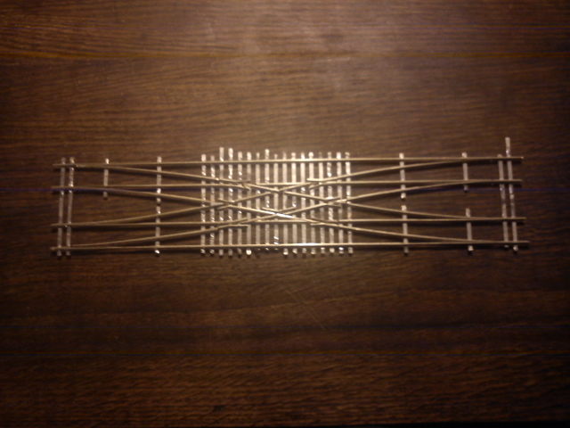

Zdravím,tak pracujem na tomto probléme s krížením v TT,šablóna CNC frézovaná z skolotextitu,nie duralu,ako býva zvykom,sklotextit neodvádza teplo ,ako dural.
No mám výhybkovú spojku,priame kríženie a robím kríženie s jednou opačnou výhybkou s výjazdom do oblúku a do angličana.Geometria vlastná a to:15 stupňov,dľžka 125mm a polomer R 700mm.Nahrubo to je hotové,len to je prototyp,tak to treba ešte odladiť,hlavne srdcovku a opornice.Inak rozstup koľají je
na dvojkoľajku v moduloch t.j. 34mm,nie 43,ako je zvykom.Ešte sa pokúsim o foto do prílohy,zatiaľ som to neskúšal.

...tak niečo som narýchlo nafotil,len je to skutočne prvý kus ,aj to dosť nahrubo,no bolo to hotové snáď za 3 hodiny do tohto stavu,ale myslím,
že by to mohlo vyjsť po odladení...

Příspěvekod milan ferdián » čtv 05 led, 2012 8:50 pm
Než to doladíš,zkus projet vagónem po těch srdcovkách.Nevidím na spojce přídržnice.

...to máš pravdu je tam zatiaľ jedna stredová prídržnica,inak testujem to s RP 25 podvozkom na Raj-ky,podvozkom E 669.0 foto v 182,t.j. ešte BTTB,a
s pojazdom na 477.0 Papagája,tiež s RP 25 a nakoniec šablónou dlhou 50mm s rozchodom 12,05mm a rozmerom f podľa NEM 0.9až 1mm.No a nehcem
zahltiť fotkami toto fórum,ale koľajová spojka je komplet,takisto samotná výhybka a pokračujem na spojke s angličanom.
