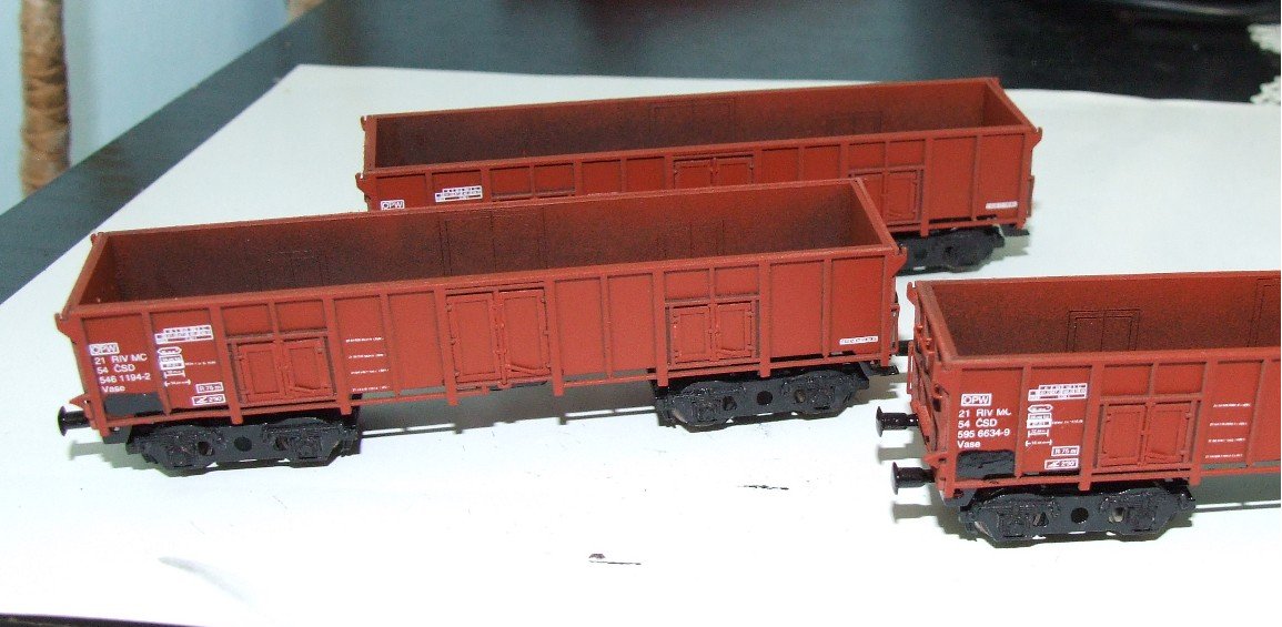

Příspěvekod fruafru » stř 02 úno, 2011 10:56 pm
Malý pohled do mojí vagónky.
