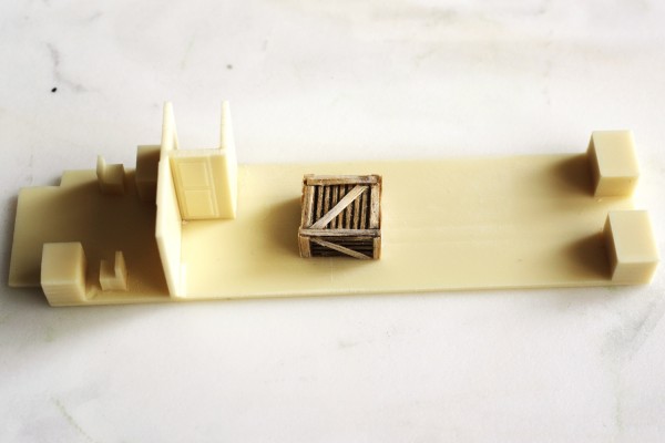

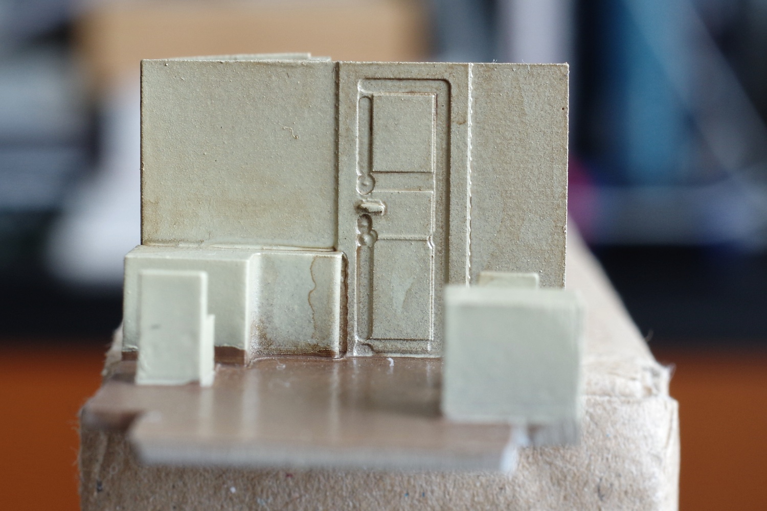

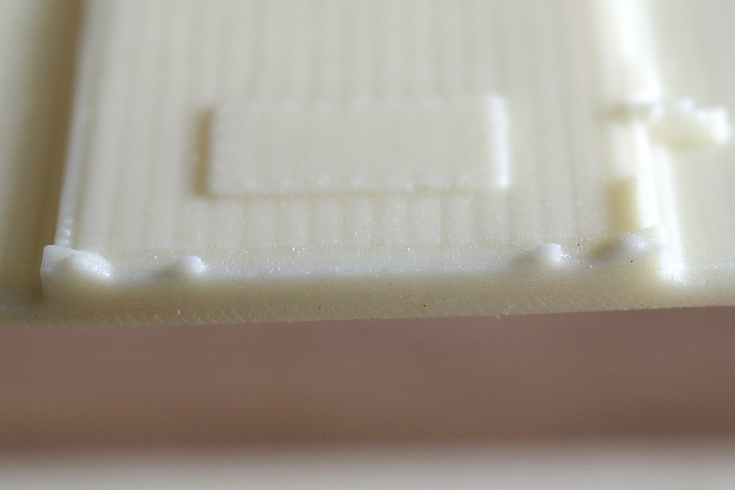

Tie dva výstupky na spodnej časti dverí asi pôjdu preč.
Po predbežnom pohľade som si myslel že sú tam (schody pri plošine) bublinky ako v dobe kamennej odlievania. 8)
Ale to sú otvory na zábradlie k rebríkom! A ako-tak hranaté! Bomba.

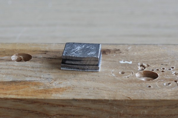

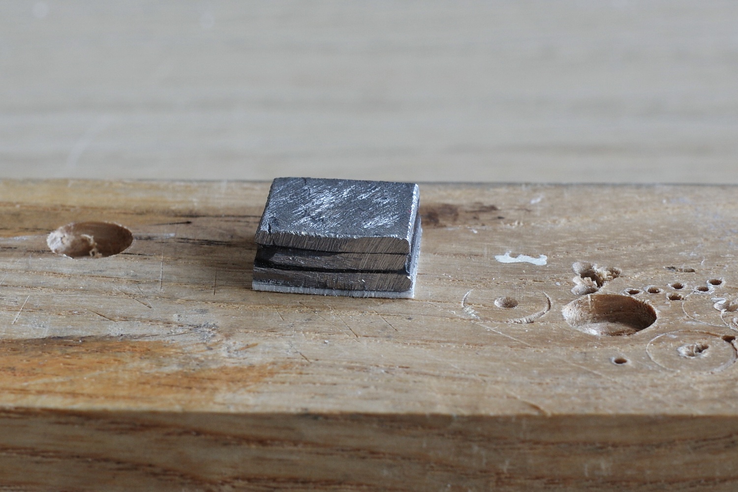

Zlepil som olovené pliešky
a pripravil závažie (asi 4 gramy).
Dám si prestávku, vrátim sa ku kufru.

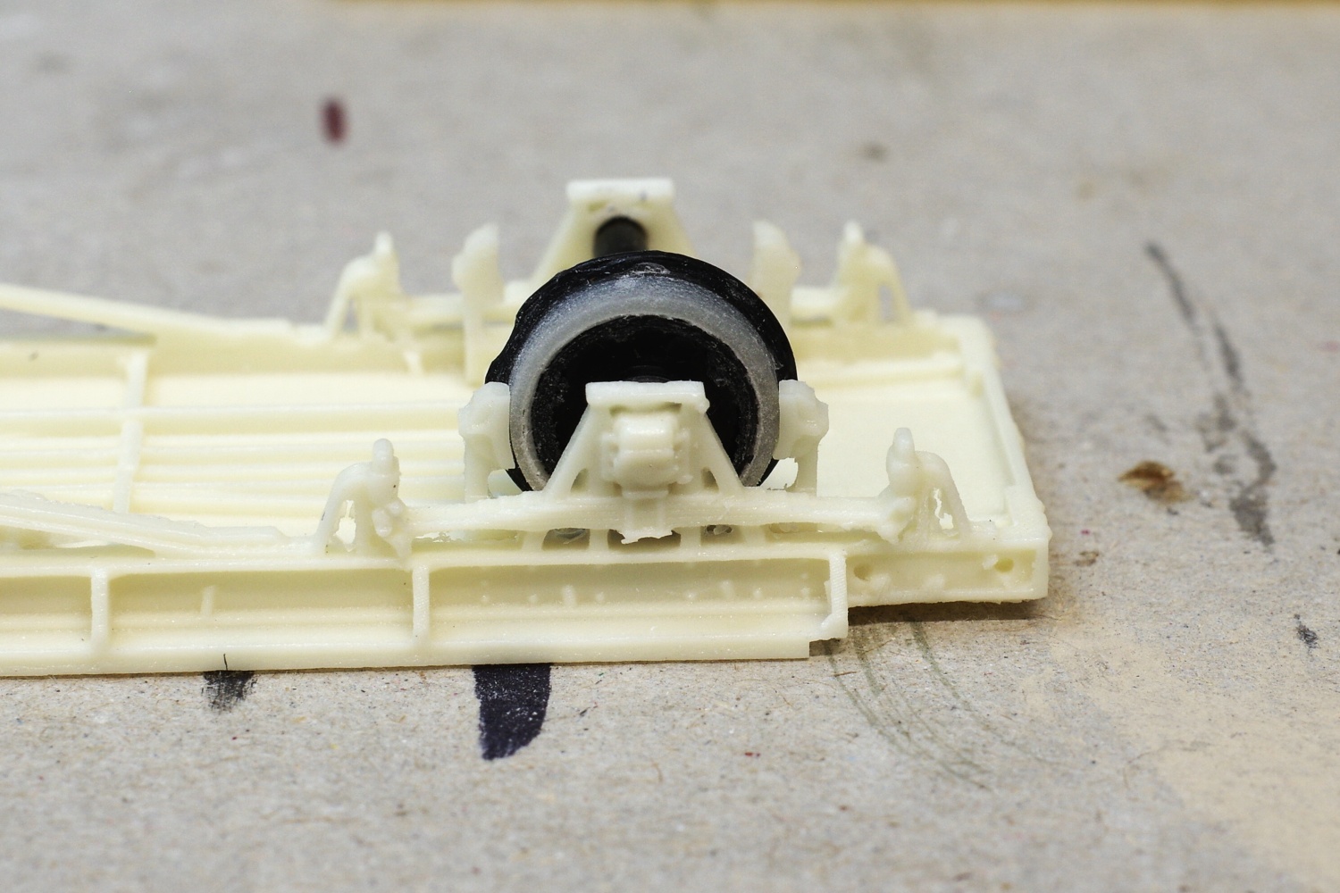

No, dlho som nič nepísal... pretože okrem toho že som odlomil ložisko dvojkolia (je to na pár tenučkých pásikoch a materiál je krehký)...
zalepil som brzdové špalíky tak, že nejde vložiť koleso...
Objednal som druhú stavebnicu a už sa robí. Stavebnica má veľké pozitívum, že malé diely (napr schody) sa lepia do dierok. Ds-Daa-k od LPH je v tomto číra hrôza, žiadna fixácia zámkami ani dierami (ten robím paralalne).

Příspěvekod marian_r » stř 21 srp, 2024 8:51 am
Tentokrát som na lepenie bŕzd použil urobené koliesko 9 mm.
A vybrúsil som drážky (kým sa na ložisku neobjavila odbrúsená časť) aby sa dvojkolie lepšie vkladalo.

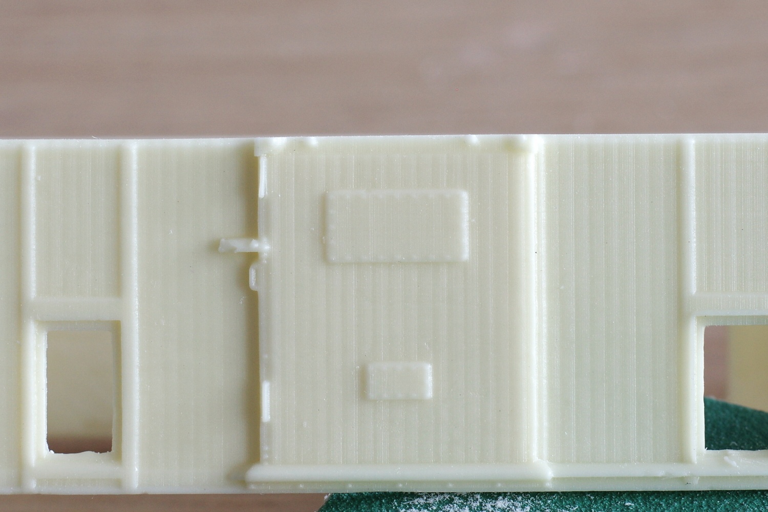

Prosím vás, to na ľavej strane komína je korouhev alebo to mám osekať? Na výkresoch v návode to nie je.
marian_r
Příspěvky: 633
Re: Dd ČSD od ES Pečky v TT (18082)
Příspěvekod JanoH0e » stř 21 srp, 2024 6:15 pm
Pokiaľ nechceš robiť ventilátor vo vnútri vagóna, tak to "odblaň". :D

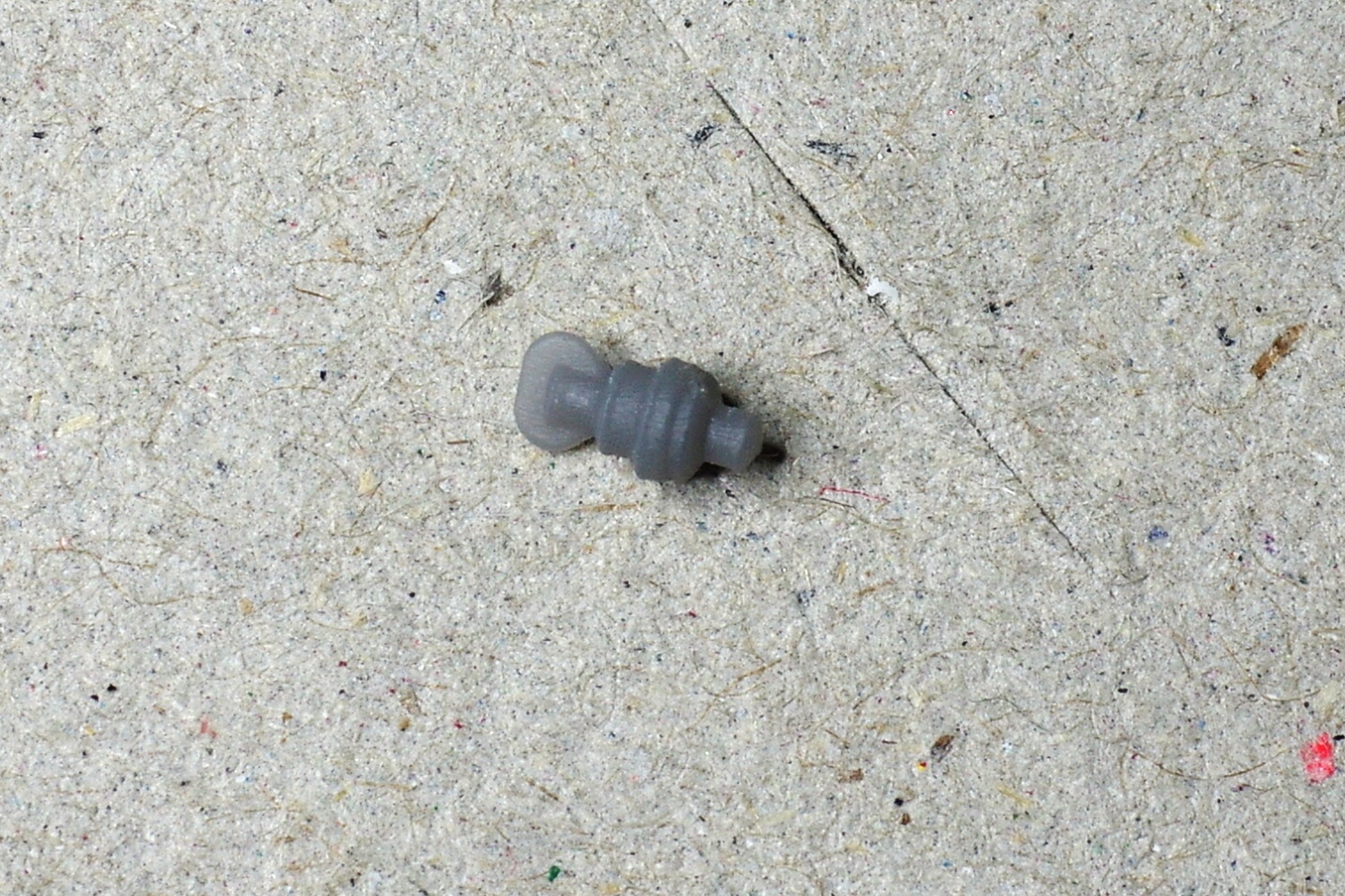

Počas stavby som odlomil nárazník, vymenil za "náhradný (mám dve stavebnice na jeden vagón...). A dnes opravujem nástrek základnou farbou a čo nevidím, opäť DVA odlomené nárazníky. :roll:
Vôbec si neviem predstaviť že by to vydržalo premávku. Skúsim dať vytlačiť asi 100 rezervných s otvorom a osku by som dal kovovú. Predpokladám ale že potom sa ulomí "tanier".

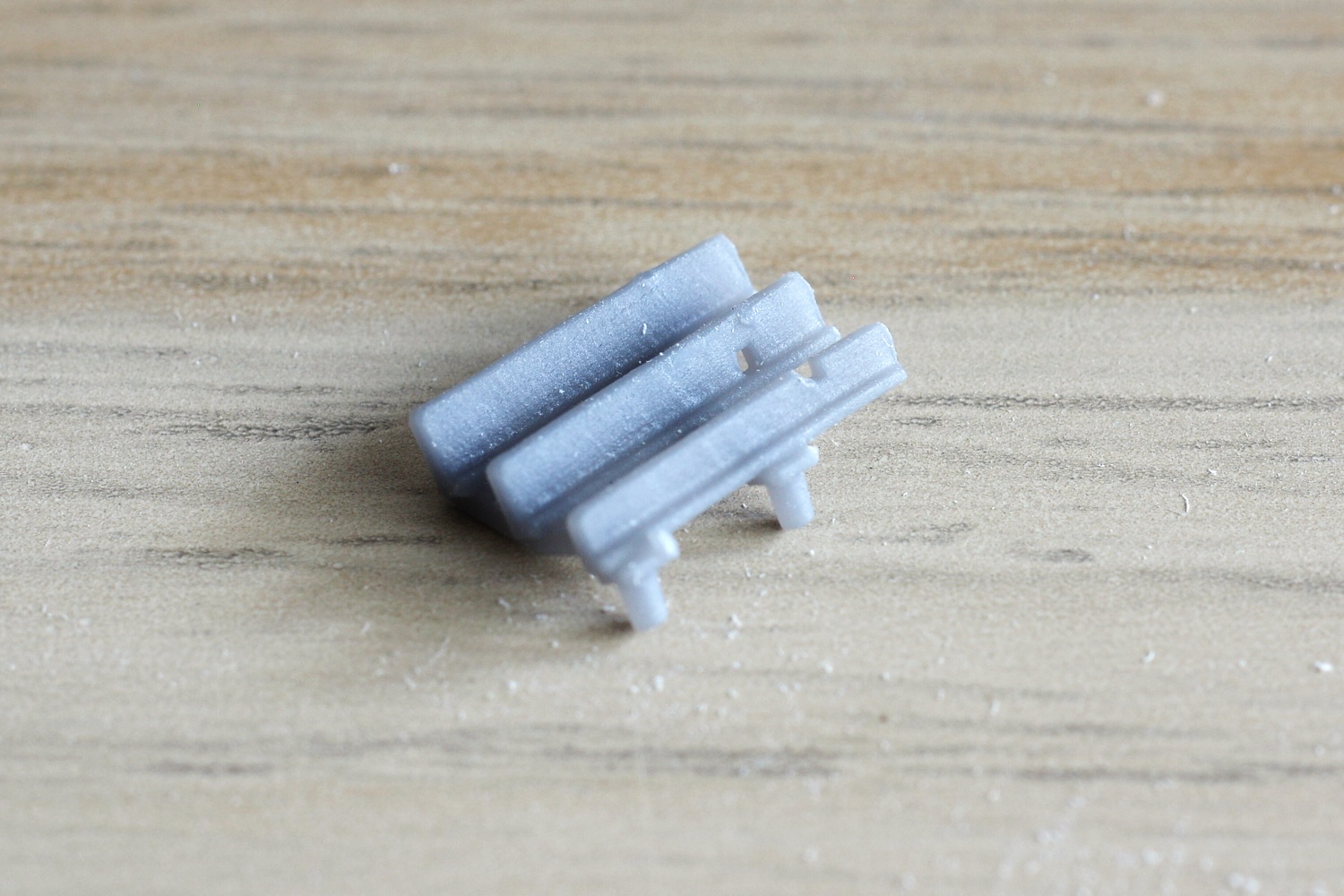

Příspěvekod marian_r » čtv 05 zář, 2024 8:48 am

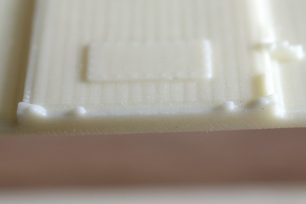

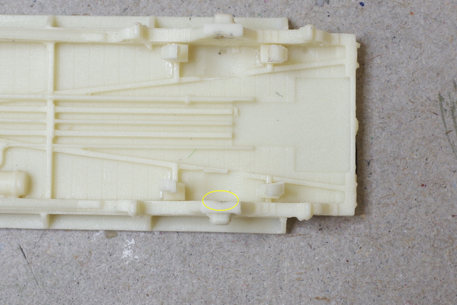

Dnes som chytil rám že navŕtam diery na nové nárazníky a odlomil som schody... Asi sú tie malé diely 3D print, sú veľmi krehké.
marian_r

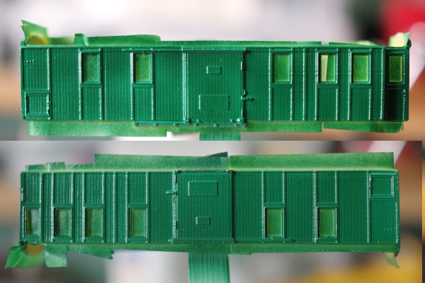

Příspěvekod marian_r » sob 28 zář, 2024 2:34 pm

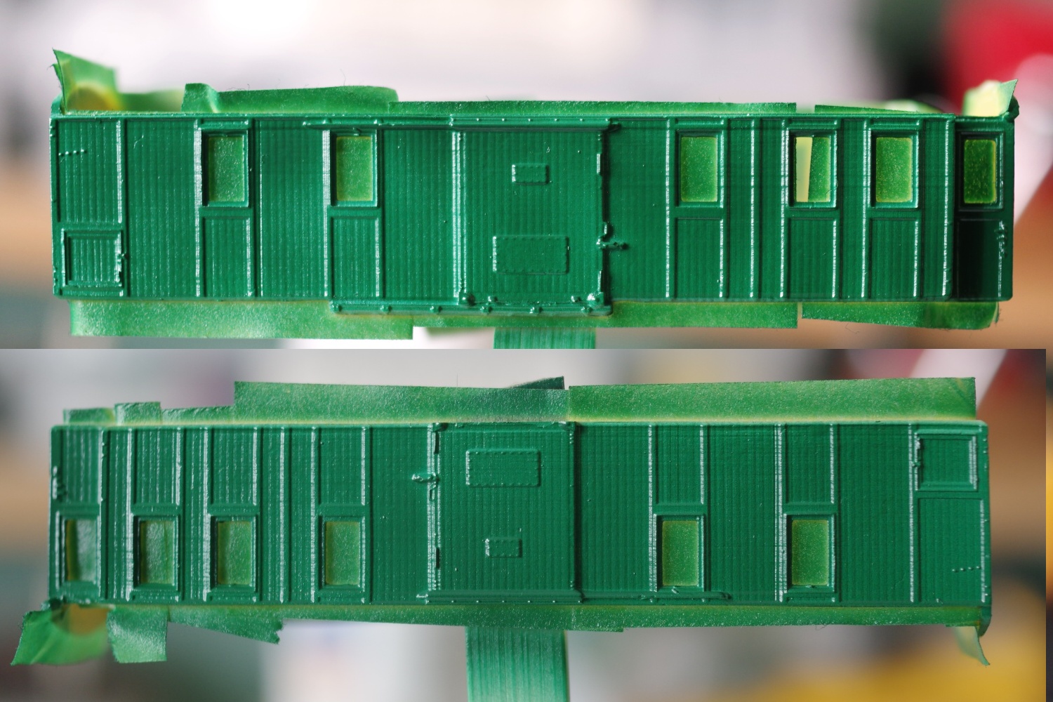

Panel enhancer zvýraznil chybičky, ale urobím špinavé okná 8) a interiér nebude vidieť.
marian_r

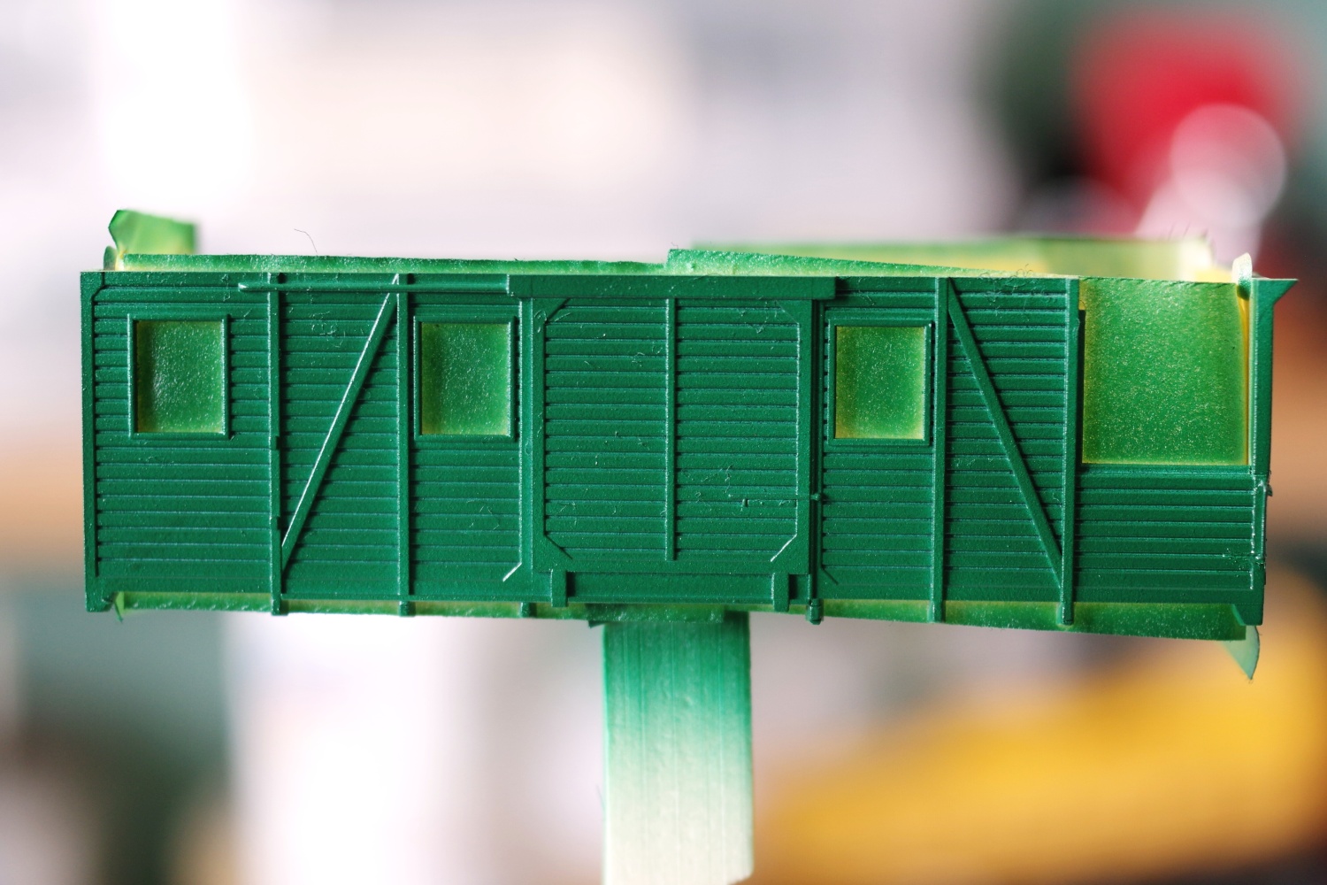

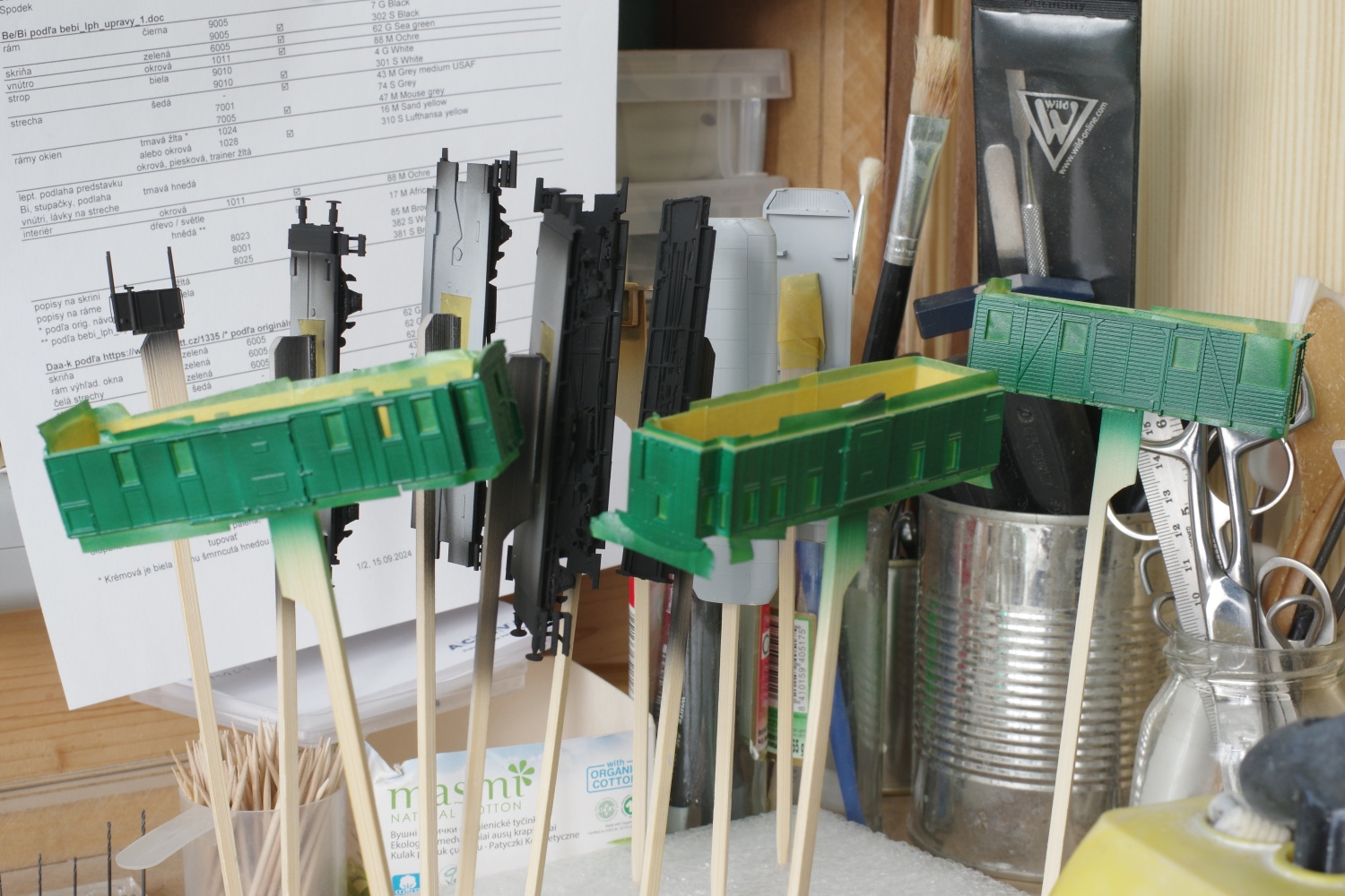

Příspěvekod marian_r » pon 30 zář, 2024 11:12 am

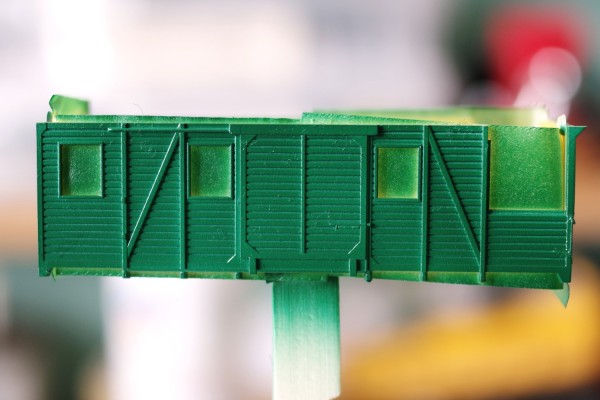

Základovka + zatiaľ 3x zelená. (Robím dva kusy.)
Pre porovnanie Ds-Daa(k) od LPH. Neviem čo s tým prachom, a to mi v dielni beží čistička vzduchu...
marian_r

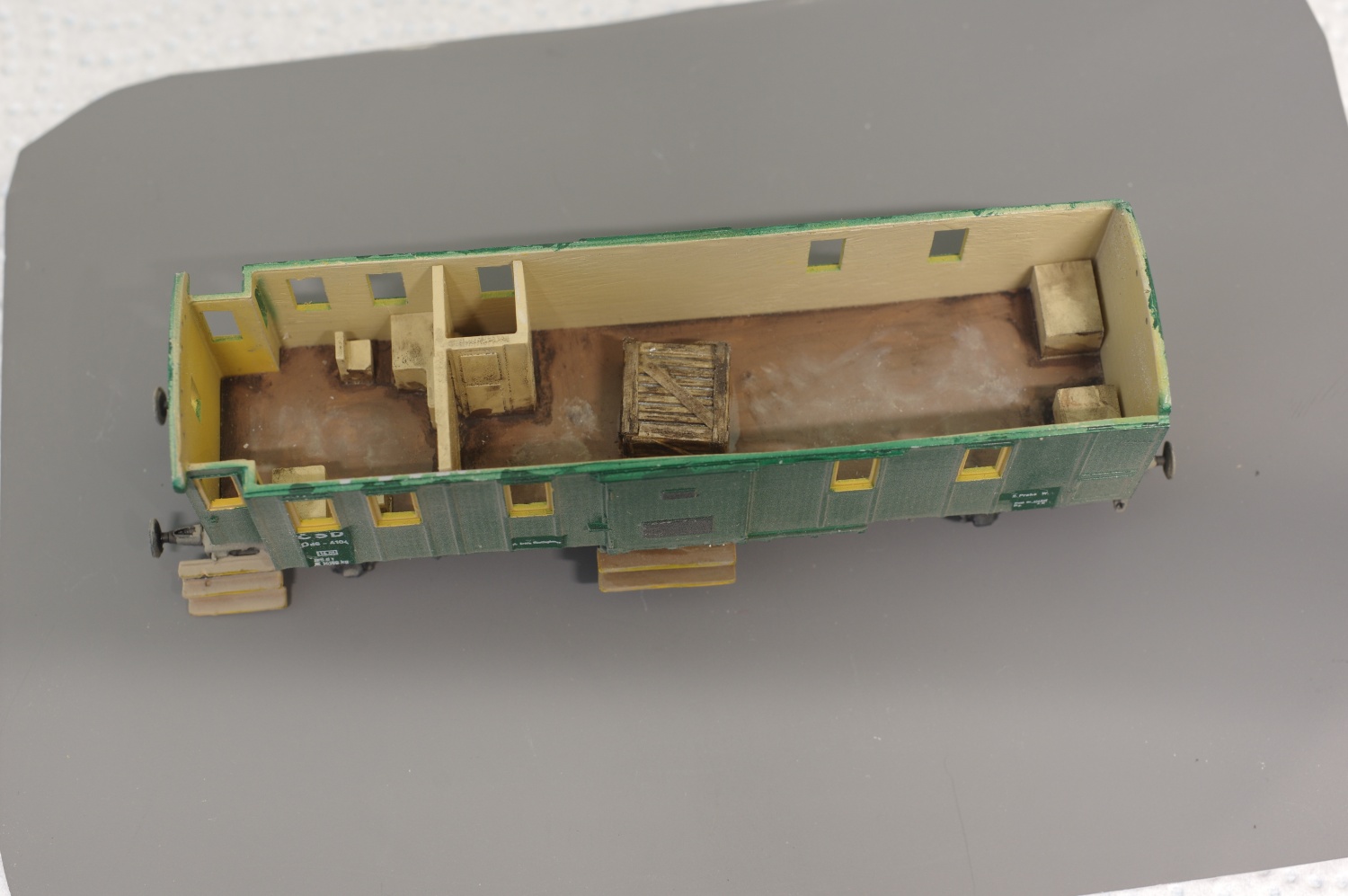

Vagón bez podvozku (bude z neho búda) je hotový, treba opravy sekunďákom prelakovať matným lakom.
Vagón s podvozkom, posledný pohľad dovnútra pred zalepením:
Vlastne, ešte ak padne zo stola bude vidieť dovnútra.
Podložka je neutrálna šedá 18% ak by ste chceli kontrolovať farby. 8)

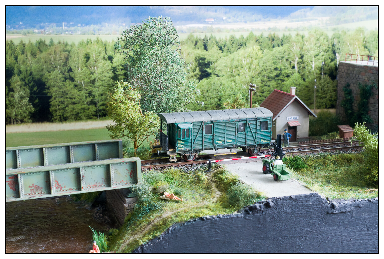

Prvý Ds od LPH je hotový, len testovací model. Farboslepý sa učí patinovať. 8)
Urobil som držadlá z drôtu 0.2 mm (24 mm), na tom je vidieť aký je zvyšok masívny. Ešte mám dve stavebnice s leptami...
Dioráma, obtlačky a výhľadové okno Peter_P, zvyšok na vagóne som robil ja.
Na patinovanie som použil sadu AK7010 (Trains Undercarriage), a sadu AK11605 (akrylové hrdze). Bez pigmentov. Nakoniec A.MIG 2054 ultra matt lak. Podobne som patinoval aj Dd o ktorých je táto téma, fotografie čoskoro. Rám budem nabudúce robiť inak, tento je ako namočený v blate.

Příspěvekod TTpepe » ned 06 dub, 2025 8:24 am
marian_r mne sa páči. Patiny je dosť ale pekné.
