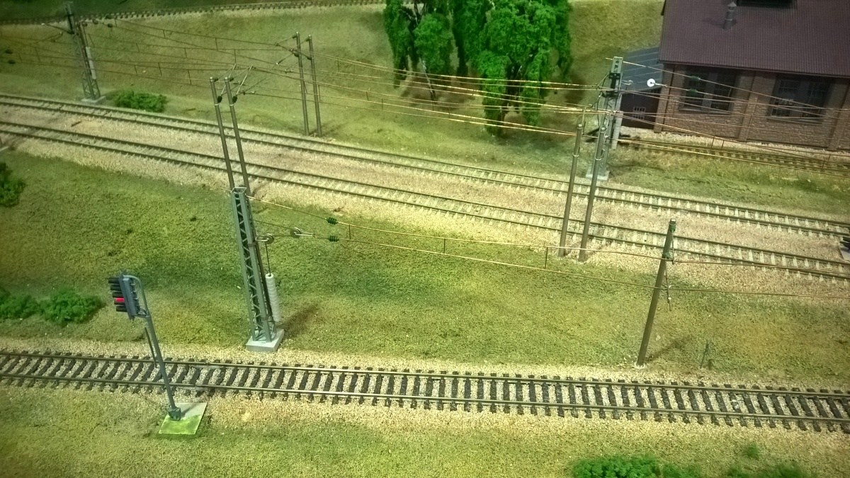

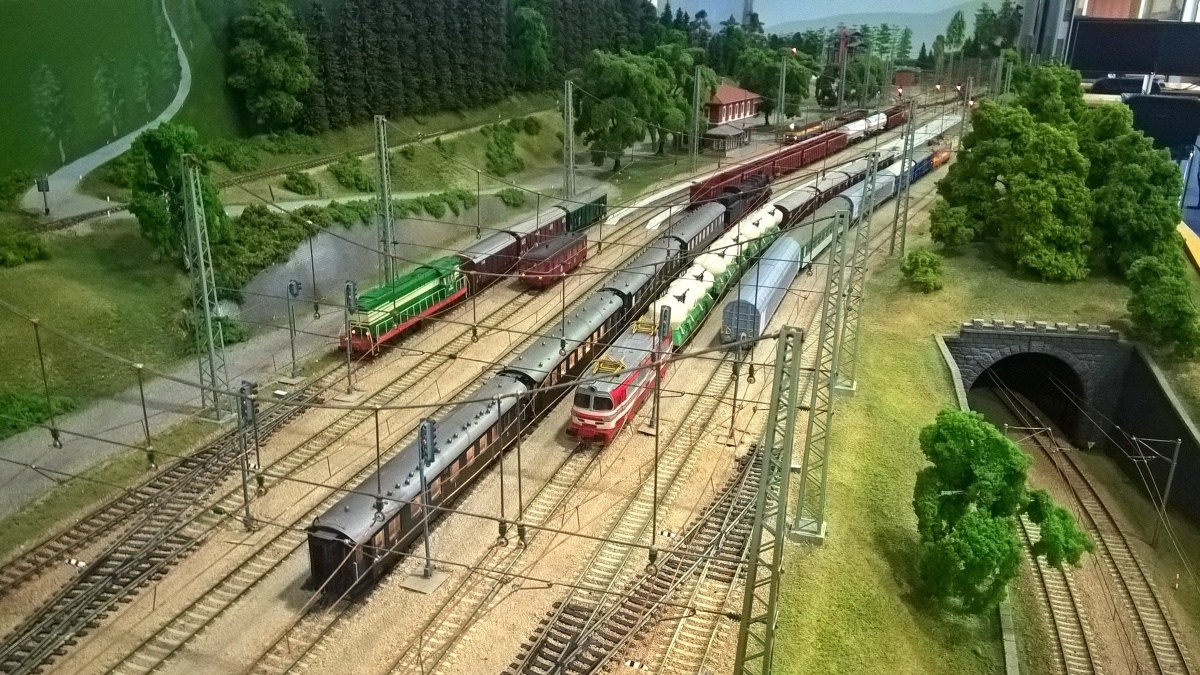

Do ankety jsem uvedl "jen stožáry", protože tak plánuju elektrifikaci Velké Paky.
Nelíbí se mi trolejové vedení zhotovené z drátů, většinou je příliš silné a nemodelové. Když, tak použít rybářské vlasce a lepit to vteřiňákem, ale to zas potřebuje sloupy, které vydrží aspoň nějaký tah. A taky se musí brát ohled na teplotní rozdíly, čili do imitací závaží schovat pružinku a napínat... Napínané dráty s pružinkami má Libor Schmidt (Maraton Model) na kolejišti, které stavěli pro AŽD. Je to v H0, čili dráty vyšly rozměrově přijatelně, i když zas třeba stožáry na zhlaví jsou celkem natěsno, kvůli relativně krátkým výhybkám. Viz fotky níže.
Další věc je mechanická odolnost a sjízdnost. S ohledem na titěrnost pantografů (pokud mají být modelové) mi přijde nejlepší řešení je mít upravené tak, aby se zvedly max. 1 - 2 mm pod požadovanou výšku a mohly vesele kroužit těsně pod dráty. No, až se pustím do stavby, uvidím, co zvolím.
