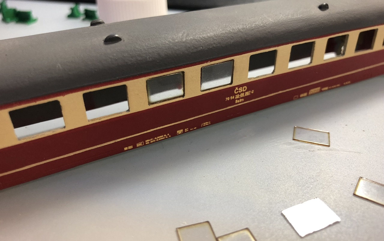

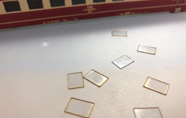

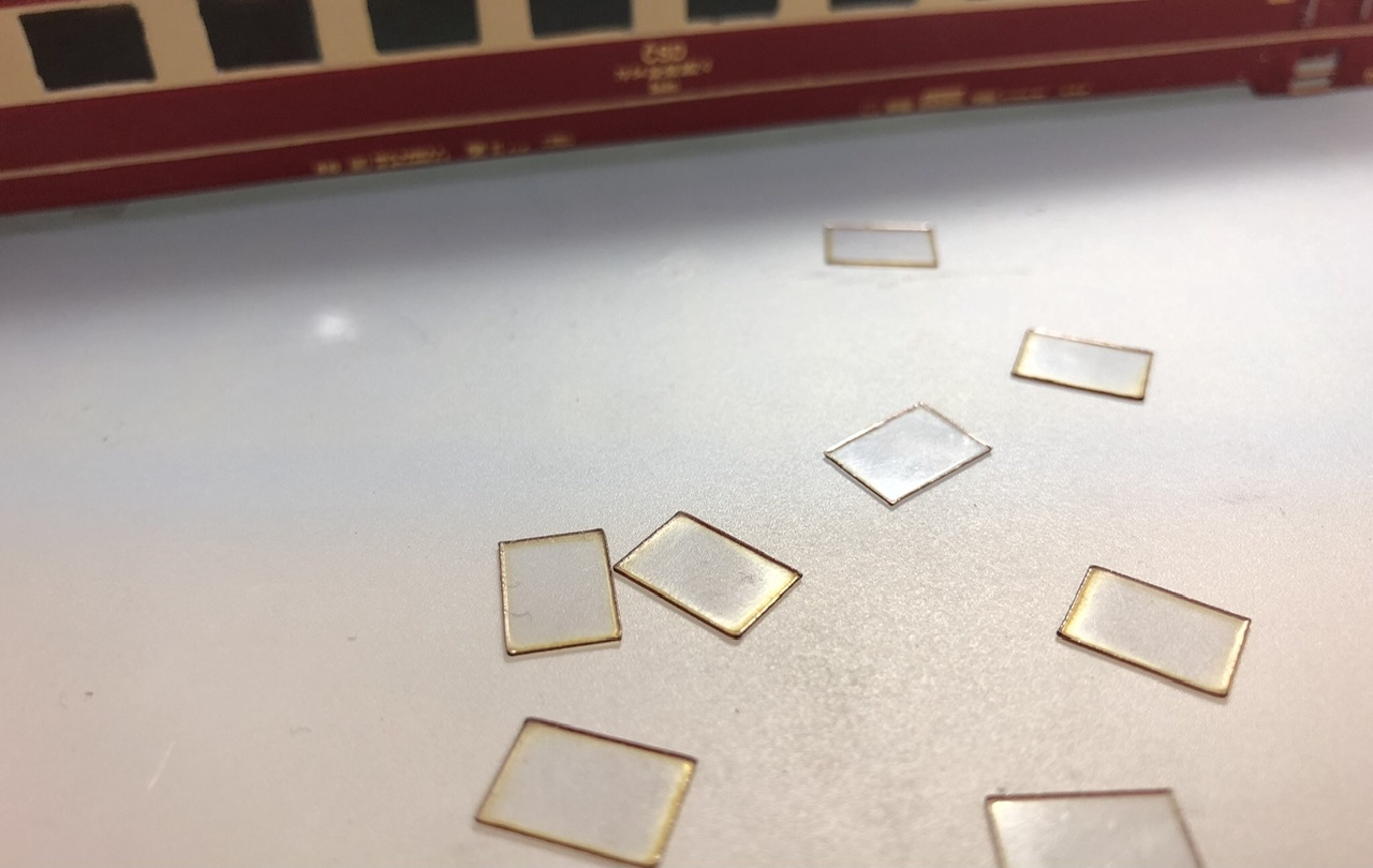

Příspěvekod dudlifuk » pát 03 kvě, 2024 4:19 am
6-7 rokov dozadu som to robil takto. to opalovanie rezu bol neziaduci efekt, ktory sa nakoniec ukazal ako vyhoda. aj to zadymenie po krajoch efektne imitovalo spinu v rohoch okien. model si nevsimajte, bol to Balm z odliatku

Příspěvekod Zlámalík » pát 03 kvě, 2024 8:07 am
dudlifuk píše:6-7 rokov dozadu som to robil takto. to opalovanie rezu bol neziaduci efekt, ktory sa nakoniec ukazal ako vyhoda. aj to zadymenie po krajoch efektne imitovalo spinu v rohoch okien. model si nevsimajte, bol to Balm z odliatku
Ideální stav na "Bohumíny" co jezdily z Brna, za éry ČD. Takovej humus aby člověk pohledal! :lol:

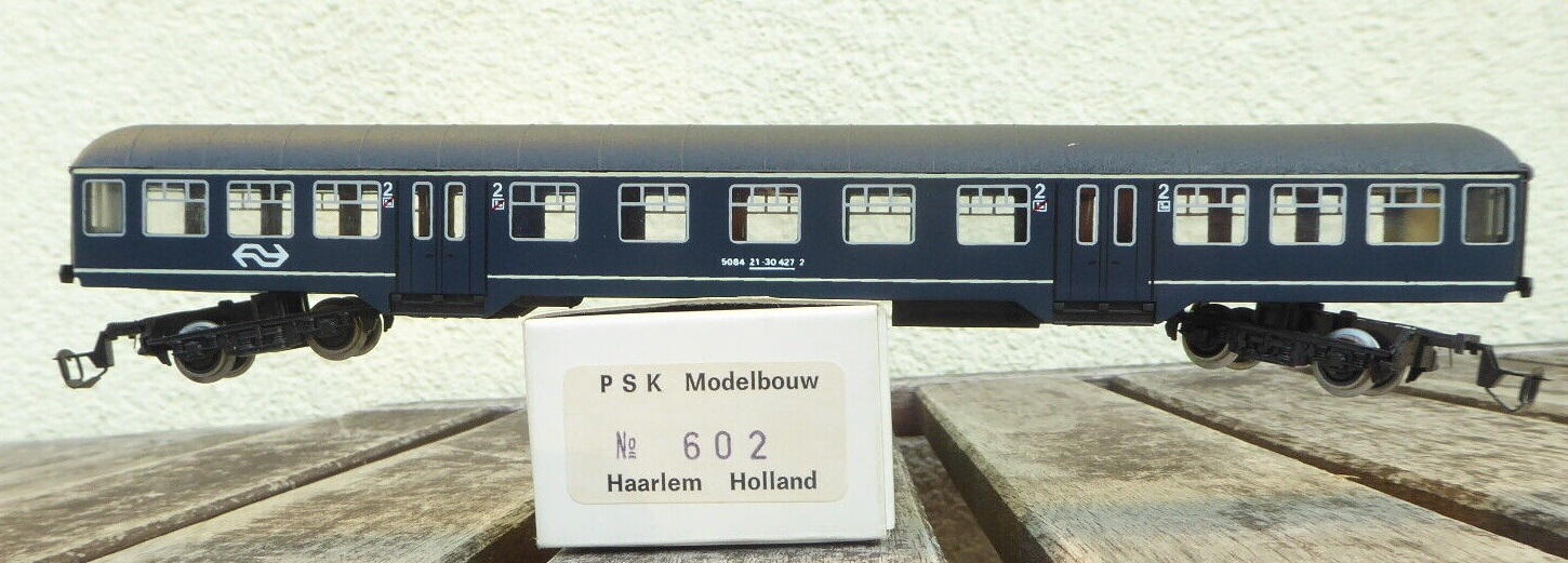

Příspěvekod Jan+Bjoern » pát 03 kvě, 2024 9:40 am
To byl (to je) TT-model. Jen tim plexisklem si nejsem jisty, rekl bych, ze je to jiny druh plastu. Stejnym zpusobem delal svoje vagony i jeden nizozemsky vyrobce.
Kdyby po vyrobku TT-model nekdo touzil, tak mam jeden omylem zakoupeny vuz 1. tridy Ampz CD, 73 54 10-91 005-4, Praha hl.n. - Padborg.

Příspěvekod Zlámalík » pát 03 kvě, 2024 11:25 am
Jo! TT-Model, díky! Plexi samozřejmě ne, byl to nejspíš čirý polystyren, ten se dobře lisuje (viz kabiny pro letadýlkáře).
Nizozemský? Nebyl to L.S.Models? Ti s nimi spolupracovali, stejně jako s ruským Peresvetem.

Příspěvekod Jan+Bjoern » sob 04 kvě, 2024 8:36 am
Zlámalík píše:Jo! TT-Model, díky! Plexi samozřejmě ne, byl to nejspíš čirý polystyren, ten se dobře lisuje (viz kabiny pro letadýlkáře).
Nebyl. Ty nizozemske vozy byly nekdy v 90. letech, PSK Modelbouw. Podvozky mely BTTB. Tenhle nasel strycek Google (mam podobny, ale s reklamou).
(omlouvam se za off-topic)
