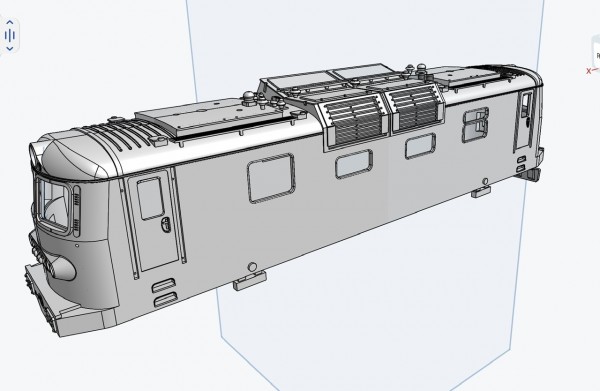

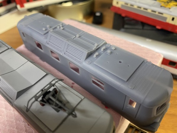

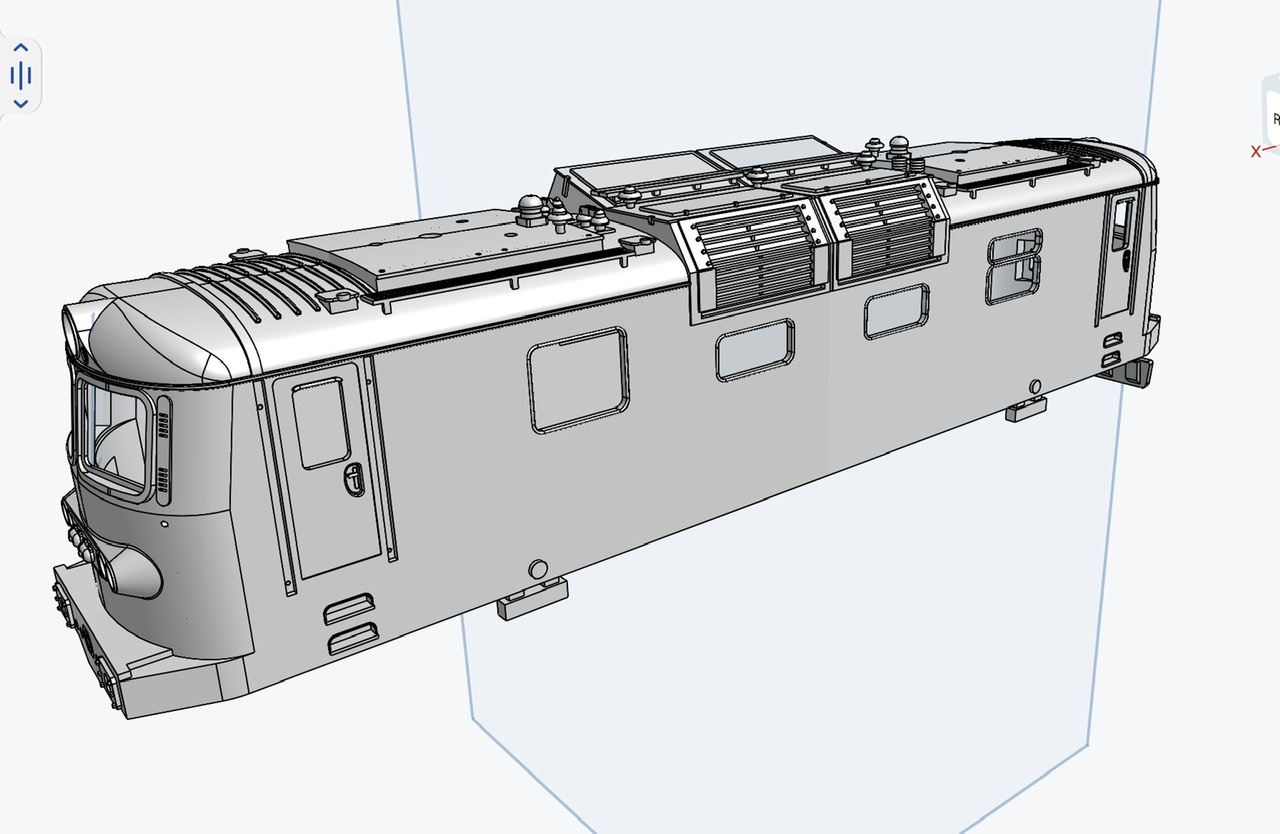

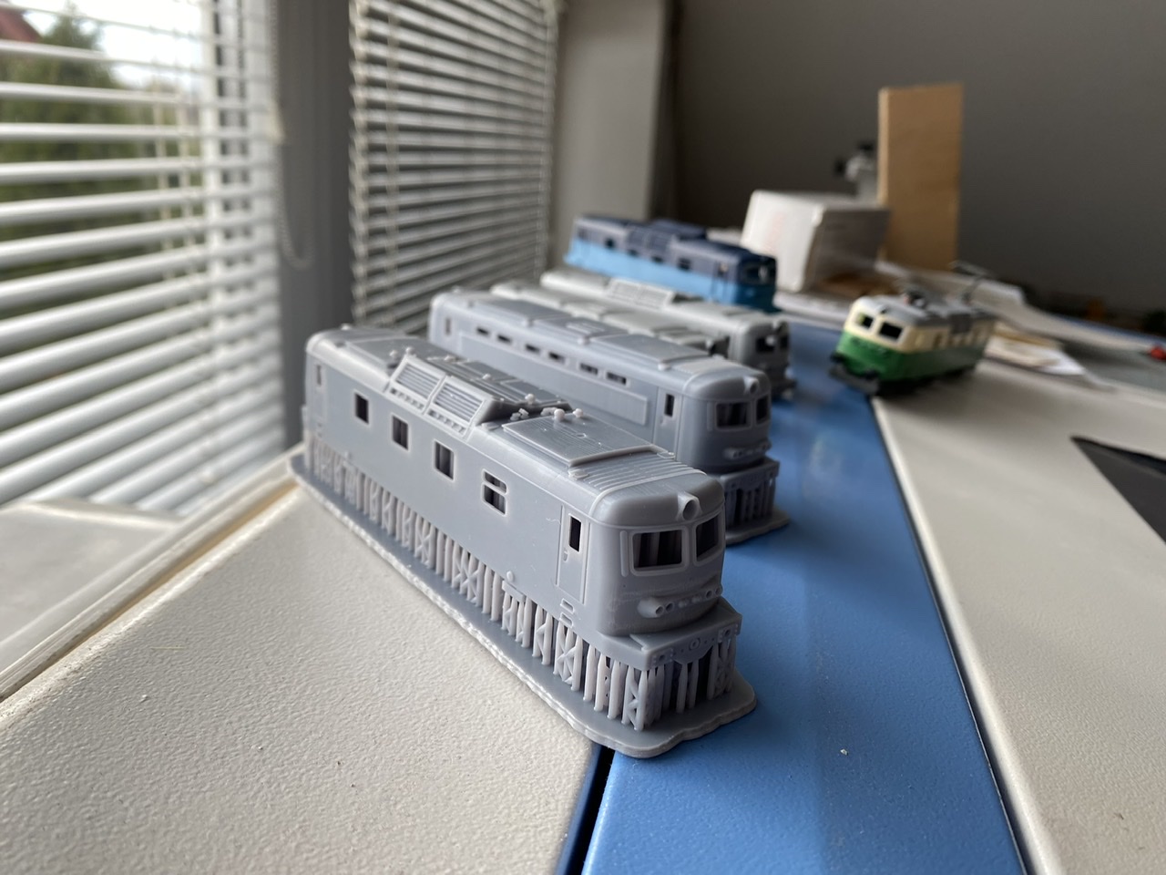

Příspěvekod dudlifuk » úte 27 pro, 2022 2:52 pm
michael píše:Mašinky vypadají velmi dobře. Na rozdíl od zohyzděných bobin a 121 MTB je krásně trefeno zaoblení čela. Jsem ze severní soustavy, takže Plechovky tak v oku nemám. U té 130 vsadím boty, že je předsazený čelník. A to výrazně. Chtělo by to posunout zpět. Jinak paráda

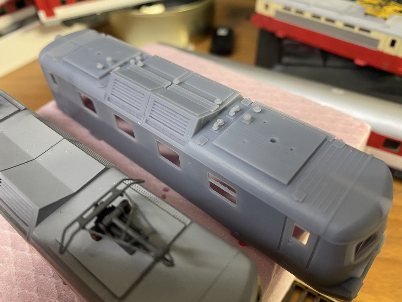

diky kluci (Michael, David) jasne ze mate pravdu, ten celnik je mimo, trochu som uz na tom popracoval. Konecne je chvilu cas, lebo cas pred sviatkami je pre mna velmi stresovy. Prikladam nejake foto, popracoval som aj na streche a elektrickej vyzbroji, ak este nieco uvidite, budem za postrehy velmi rad

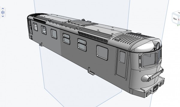

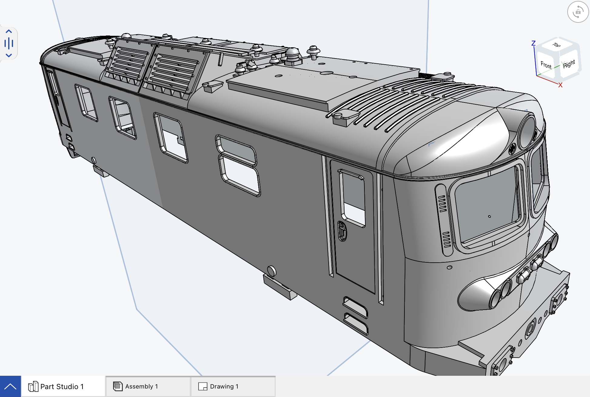

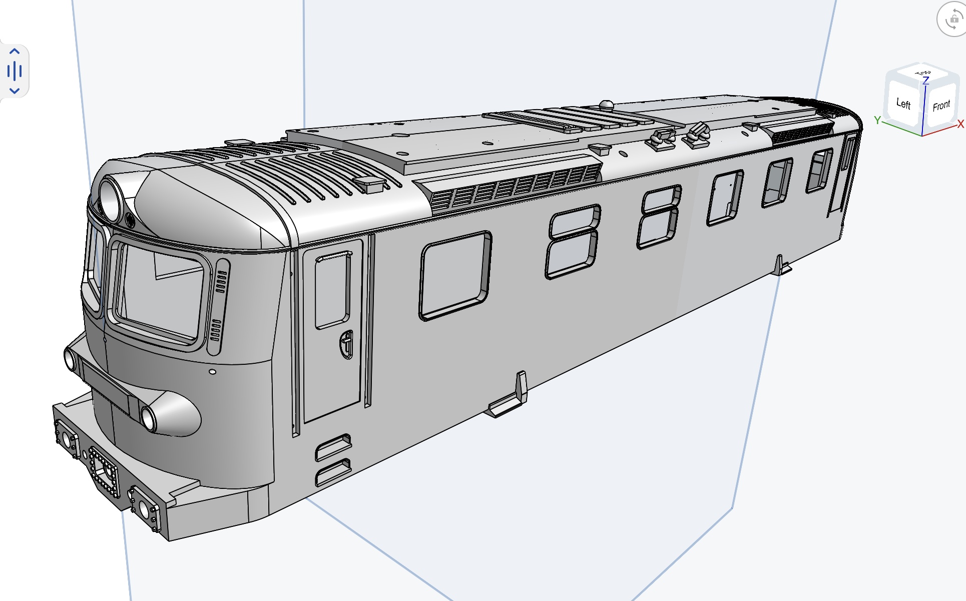

Příspěvekod dudlifuk » úte 27 pro, 2022 2:55 pm
konecne je cas na nejaku tu modelarcinu, tak som sa povenoval aj 242-ke. nakreslil som aj masky podvozku, ale este sa mi uplne nezdaju...

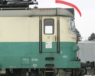

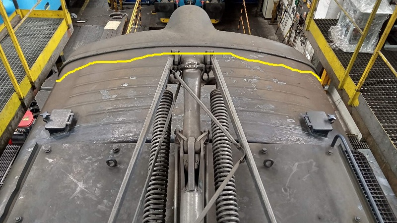

Příspěvekod Davca » úte 27 pro, 2022 3:11 pm
Zdravím,
no pěkně.
Jestli tedy ještě mohu prudit, za mne snad jen ta zaoblená střecha nad stanovišti a kolega prosí za žaluzie odporníků ...
https://davcca.rajce.idnes.cz/Stroj_130 ... 1570892357 .
Zítra na hale proběhne u skutečného stroje diskuze s vedením depa a zdejšími snímky v ruce. :) Kolegové hánulkáři totiž prý objednávají Plecháče u Techimage a tak my ze severovýchodní stejnosměrné gubernie uvítáme cokoli podobného v TT. :D
V každém případě ale všechna čest a ať se dílo daří.

Re: Lokomotiva 242 a podobné ..v TT
Příspěvekod dudlifuk » úte 27 pro, 2022 3:23 pm
Davca píše:Zdravím,
no pěkně.
Jestli tedy ještě mohu pudit, za mne snad jen ta zaoblená střecha nad stanovišti a kolega prosí za žaluzie odporníků ...
David
diky Davide, tu strechu nad stanovistom , myslis toto ?
zaluzie este skontrolujem....

Příspěvekod Davca » úte 27 pro, 2022 3:51 pm
Ne,ne, měl jsem na mysli níže naznačené. Současná podoba střech nad stanovišti příjde jako příliš plochá.
David
Příspěvekod dudlifuk » úte 27 pro, 2022 4:04 pm
Davca píše:Ne,ne, měl jsem na mysli níže naznačené. Současná podoba střech nad stanovišti příjde jako příliš plochá.
David
jasne, jasne, to je malickost to upravim, dik !

Příspěvekod dudlifuk » sob 31 pro, 2022 12:47 pm
David
model som opravil, vypiplal som aj zaluzie...po novom roku model nastriekam a predstavim

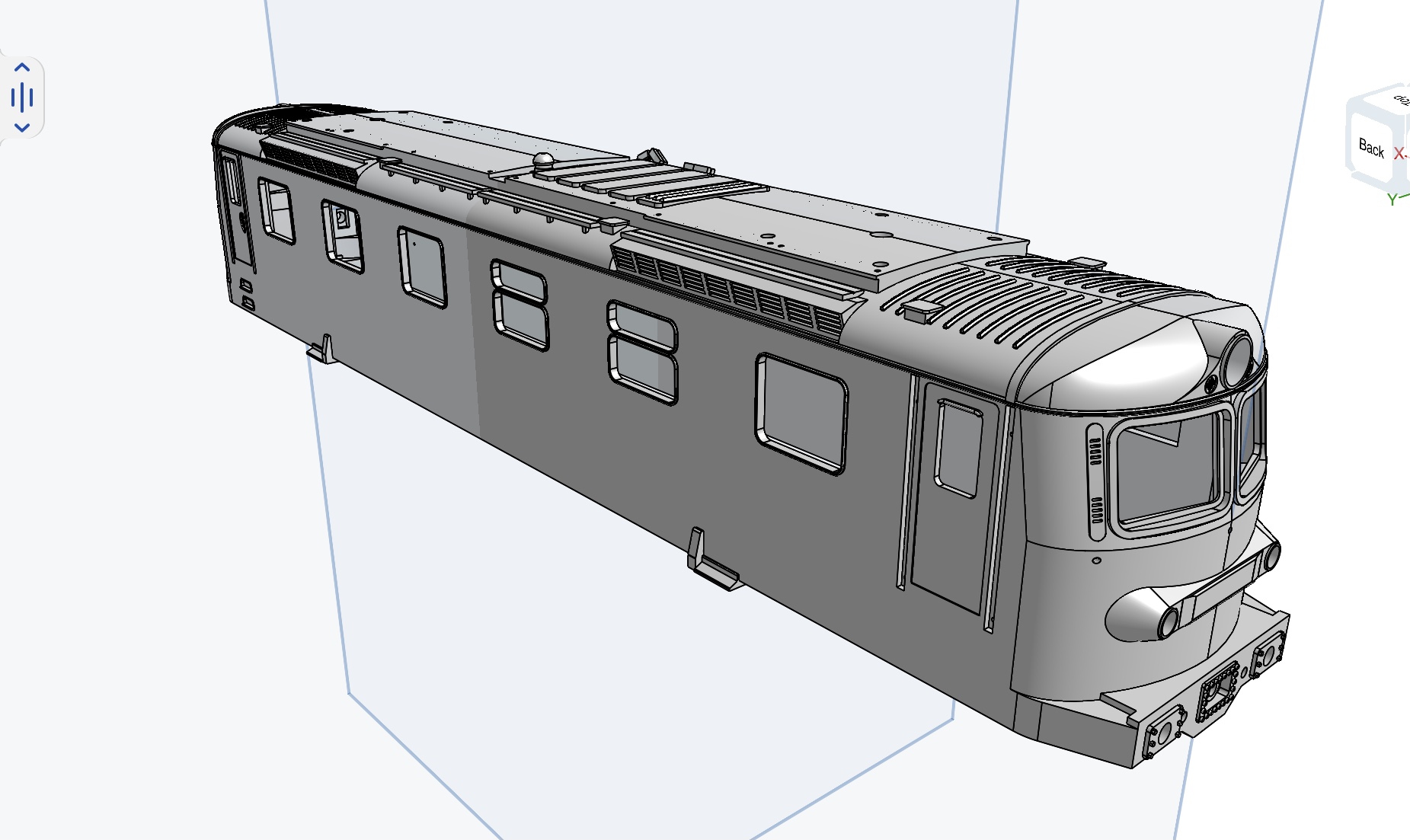

Příspěvekod dudlifuk » sob 31 pro, 2022 12:51 pm
nakreslil som model 182-ky, len nemam detaily strechy a nemozem navrh dokoncit. pomoze niekto ?
