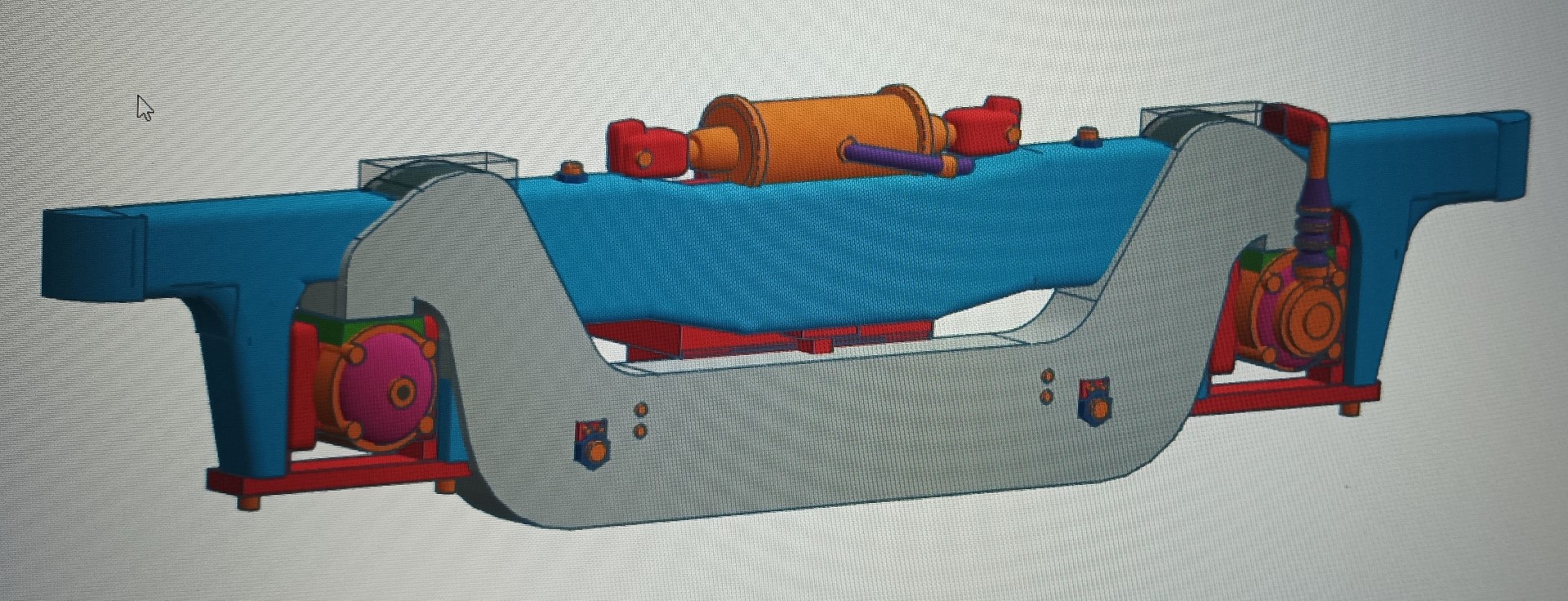

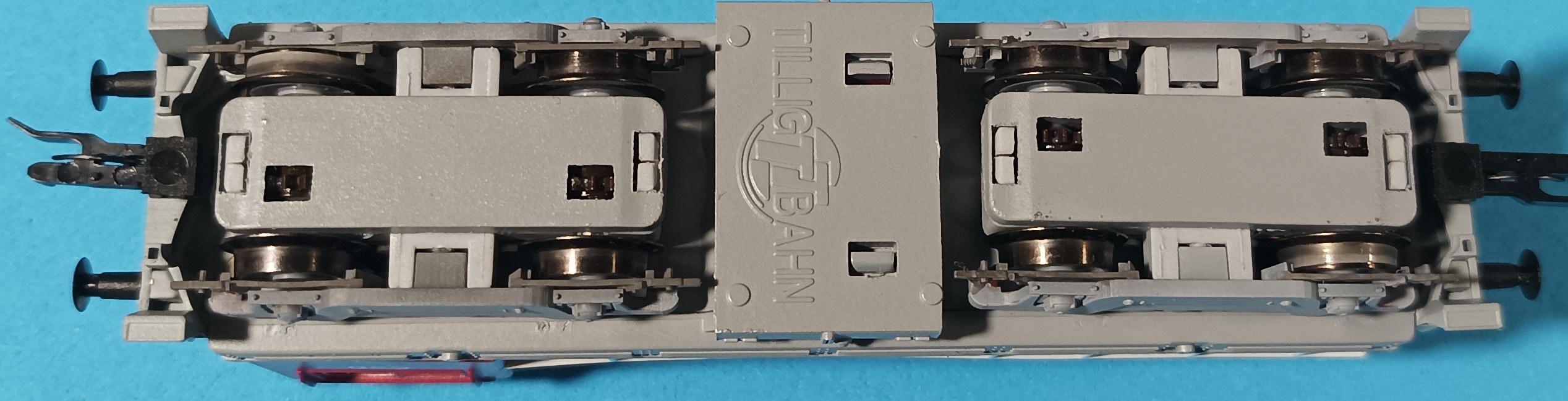

Tenhle hektor, konkrétně s pensylvánskými podvozky, mi nechce projet moji modulovou stanici, protože těmi šílenými maskami podvozků zadrhává o nástupiště. Protože je máme v klubu cca tři kusy, kvůli kterým nástupiště předělávat nebudu, rozhodl jsem se předělat ty mašiny.
Sedl jsem si k noťasu a za pomoci kolegů sečmrkl takovouhle skicu.

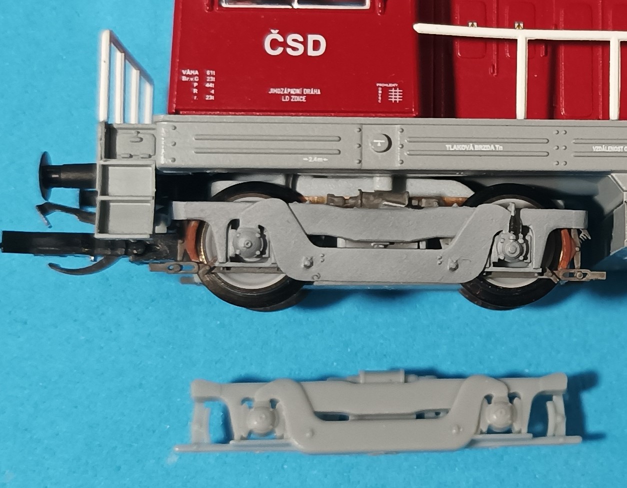

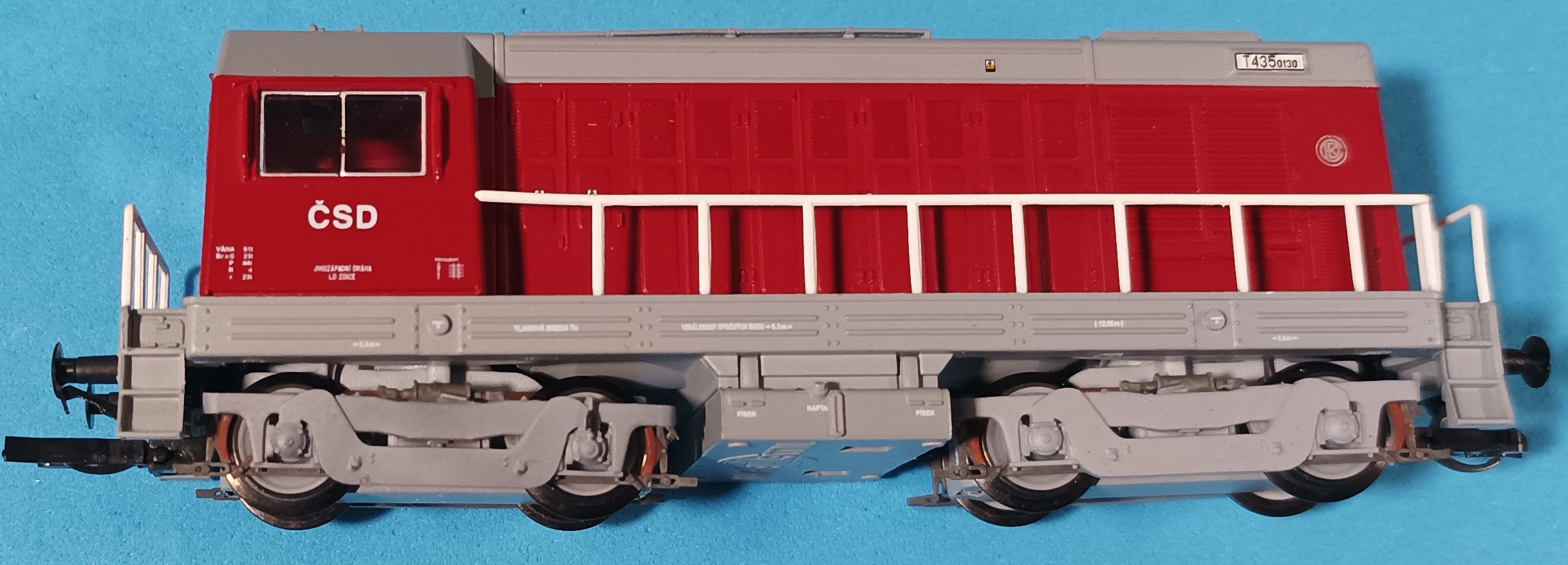

Po pár pokusech a ladění kresby jsem se dal do tisku a vzniklo toto
Je to náhrada za původní masky tillig. Nic se neupravuje, jen se nasunou do zámečků místo těch původních.

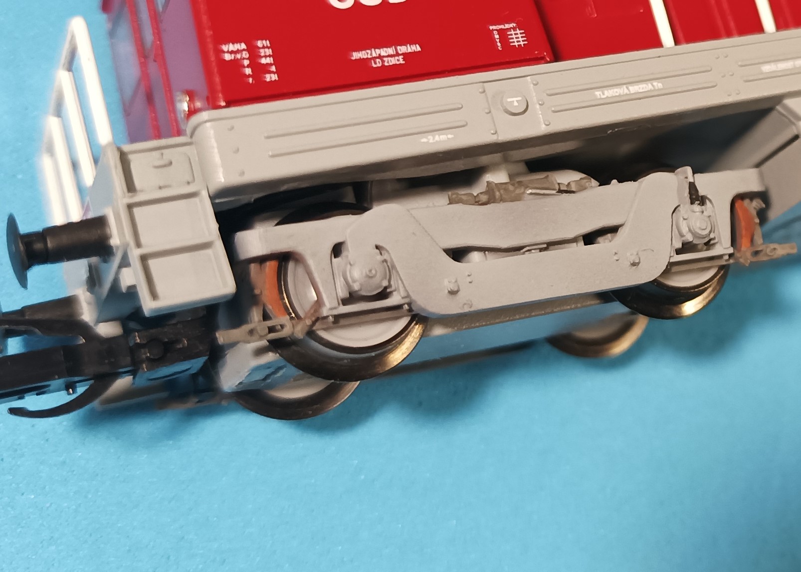

Masky jsou čtyři a každá je nějak jiná a má na mašině svou polohu.

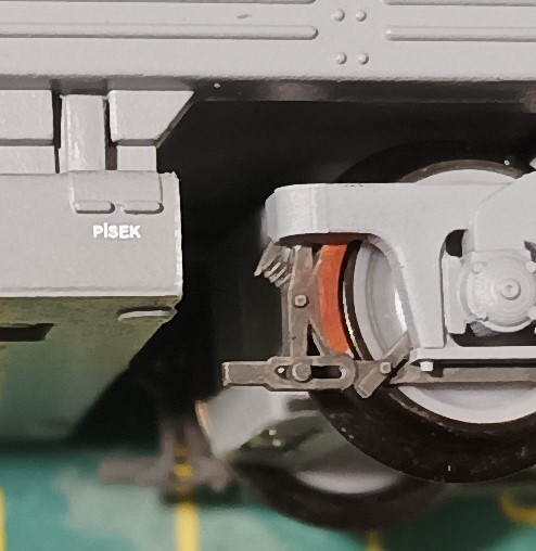

Rád si hraju s detaily, proto je na jednom podvozku náhon rychloměru
A z čeho mám opravdu radost, že šly vytisknout i vratné pružiny brzd

To jsou parádní detaily!!! Krásná práce.

Paráda, tohle je perfektní ukázka dnešních možností. Když to tak vidím, možná svého kývačkového Hektora překopu na jinou verzi, abych toto mohl využít, vypadá to nádherně!

Zlámalík píše:...... možná svého kývačkového Hektora překopu na jinou verzi, abych toto mohl využít......
Před tím si ohlídej výrobní sérii, ať si nevytvoříš nějakou botu.
Do pensylvanů jsem šel proto, že ty origo jsou fakt tragedie. Kývačky tillig zas tak špatný nemá.
Kývačák existuje taktéž, ale každá loko na tom měla vždy nějakou odlišnost. Tenhle je opět jako celonávlek na V100, ale sundat ho a dát na něj tilligovský zámečky by problém nebyl. Jen to nevidím jako podstatné. Snad jen ty živý pružiny, když se to nabarví a vylezou z té šedi, je to papačka.

MirekTT píše:Tenhle hektor, konkrétně s pensylvánskými podvozky, mi nechce projet moji modulovou stanici, protože těmi šílenými maskami podvozků zadrhává o nástupiště. Protože je máme v klubu cca tři kusy, kvůli kterým nástupiště předělávat nebudu, rozhodl jsem se předělat ty mašiny.
Dobrý den, to je velká paráda! Mám s hektorem stejný problém, nebyla by možnost koupě?
Děkuji.
