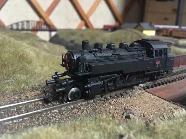

Příspěvekod Píďalka » stř 12 úno, 2025 4:41 pm
Ano je to ona 455.203 v Ostravě sloužila krátce při stavbě a spouštění provozu NHKG. Víc info nemám, děda umřel příliš brzy...
Přikládám ještě výsledek pokusu o stavbu.

Příspěvekod hank » stř 12 úno, 2025 4:52 pm
Paráda. Řekl bych, že ta demontáž ohřívače průtokové vody a dosazení vypouklých dýmničních dveří vzhledu lok. více než prospěly; a podle té fotky to vypadá jako čistá práce... Junior zaslouží pochvalu. :)
Jenom jednu malou připomínku: I když se kotle v těch dobách ještě poctivě leštily pucvólem a fasovaným hovězím lojem, tak dýmnice včetně dýmničních dveří se z pochopitelných nechávaly matné. A tyčoví vnějšího rozvodu se nechávalo v barvě kovu, případně když měly některé jeho části vybrání, tak se natíralo jenom to vybrání.

Příspěvekod Radek Strnad » čtv 13 úno, 2025 12:08 pm
Je to pěkné. Šikovný klouček. To tyčoví lehce opraví smáznutím barvy uchošťouchem namočeným do příslušného ředidla. Pokud s ní jezdí, stejně se to na některých místech časem pohybem odře. Ta dýmnice se mu fakt povedla. Sám jsem tento úkon dělal několikrát a takhle čistě se mi to povedlo asi napotřetí. Když je tak šikovný, dá se tam vylepšit i osvětlení a pasují tam i některé lepší motory(pokud už tam není hranatý Tillig). Ta moje první stará přestavba je stále ještě u mně na Rajčeti kyklop68.

Příspěvekod Píďalka » pát 14 úno, 2025 1:42 pm
Moc díky všem, synek má díky tomu rozhodně ještě větší motivaci. Díky Hankovi za cenné rady jak model dál vylepšit. Já tomu bohužel rozumím jenom okrajově, v praxi jsem zvukař. Základ v TT podědil po smrti mého dědy. Bobinu a 9 Falsů + nějaké koleje, dvě Rosničky... Jako první mě donutil koupit 3D tiskárnu FDM a začalo se. Umím trochu kreslit v CAD. Je až neuvěřitelné jak moc mu polytechnická výchova prospívá. Pochválili ho i ve škole. Díky moc za toto forum, plné rad a fotografií jak se co dělá. Můžu ho i přes nízký věk celkem spolehlivě navést ku výsledku i když jsem celkem mimo obor. Hodně toho i zkazil, nicméně teď zápasí s leptem Shinkanzenu v N-ku no, ehm asi nakonec to dá, ale má před sebou dlouhou cestu :-). Tamiya stříkací pistole mu celkem jde. Hodně o stříkání jsme vyčetli na stránkách od Mnitky. Kolejiště ho moc nebaví, spíš chce stavět vozidla. Tak máme jen malé, víceméně zkušební.
