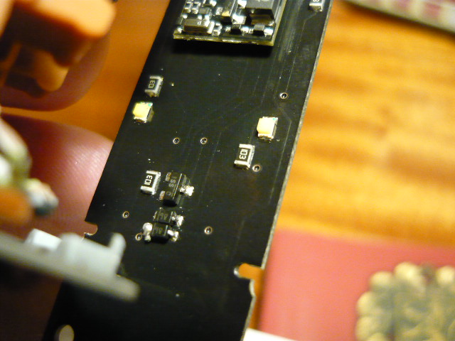

Příspěvekod Radek Strnad » čtv 11 bře, 2021 8:35 pm
Ne, ani to ne. On ve skutečnosti vykolejoval ten trojosý Rónay. Zatím jsem zkusil lépe napasovat dekodér do rozhraní. Zjistil jsem, že se musí nastrčit co nejdál do zdířek, jinak má tendenci vypadávat. Myslel jsem, že toto je příčinou nefunkčního osvětlení. Pro jistotu jsem ještě mikropájkou prohřál všechny PINy na DPS. Už jsem se zaradoval, neboť u modelu začal svítit interiér na obě strany. Ale chyba. Po chvilce ježdění osvětlení zablikalo a konec, zase svítí pouze na jednu stranu. Takže další rozborka a už znám příčinu. Vadná DPS. Když ji zhruba uprostřed stlačím, osvětlení se rozsvítí. Takže zítra zjistím, jestli je tam nějaký studený spoj nebo jestli není přerušená nějaká vodivá cesta. Ale je to černé, takže to bude opruz. Tedy soudruzi, při vší úctě, nečekal jsem zázraky, ale tohle je fakt síla.

Příspěvekod Radek Strnad » pát 12 bře, 2021 10:25 am
Tak jsem zatím vyřešil nefunkční DPS. Studený spoj tvořila malá černá součástka, nejspíš dioda, která nebyla dostatečně připájená, resp měla krátkou jednu nožičku, která se jen dotýkala cínu na DPS. Když jsem chtěl pájkou prohřát druhou stranu, tak součástka odpadla. Takže jsem tam udělal kapku cínu a je to OK, osvětlení svítí oběma směry. Tak, teď jdu zapracovat na kinematikách a pluzích.

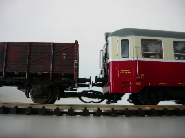

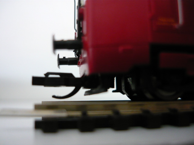

Příspěvekod Radek Strnad » pát 12 bře, 2021 11:32 am
Tak jsem odbrousil část základových lišt obou pluhů a trochu i vnitřní část pluhů, aby kinematika nedrhla. Oba pluhy "vyjely" nahoru, vytvořila se mezera mezi pluhem a hlavou kolejnice. Za stálého míchání jsem vyhodil spřáhla MTB do koše a namísto nich dal Tillig, který, jak jsem předpokládal, trčí směrem nahoru. A už je to o něčem jiném - viz obrázek přední části.

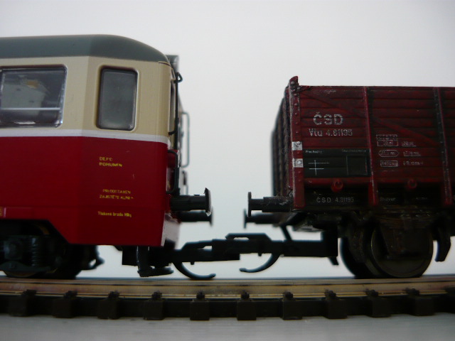

Příspěvekod Radek Strnad » pát 12 bře, 2021 12:20 pm
Ještě jsem si trochu pohrál z rozchodem dvojkolí na zadním podvozku a o nějakou desetinku ho zmenšil. Špatný rozchod byl nejspíš další příčinou vykolejování zadního podvozku. Ovšem bohužel jsem odhalil další problém: Celý vůz je zkopce, tzn přední část je o cca 0,7mm výš než zadní. Přitom pojezd mám ve skříni zacvaknutý přesně na zámečky a přesto je tam rozdíl. Viz. obrázek tentokrát zadní části s uhlákem od Tilliga, který vpředu spojím naprosto přesně, zatímco vzadu to moc nezapadá. Takže zase rozborka a asi bude nejjednodušší nějak podložit zadní podvozek. Pokračování příště.

Příspěvekod Radek Strnad » pát 12 bře, 2021 1:25 pm
Nemaje sil na další vymýšlení, nahradil jsem původní dvojkolí zadního podvozku dvojkolími Tillig průměr 8mm. Ubrousil jsem hroty, dal to tam(osa je stejná) a zlepšilo se to, trochu se to zvedlo a spřáhla spřahují. Není to výškově stále úplně ideální, ale zato se zkultivovala jízda přes výhybky, která byla v některých případech hlučnější. Ještě jsem vyměnil nárazníky a namísto původních dal hranaté s menšími talíři, aby mi v oblouku velký talíř za něco nezachytil. Tak snad je už všem útrapám konec a kromě vad na skříni jsem snad vychytal všechno. Uffff!!!!!
