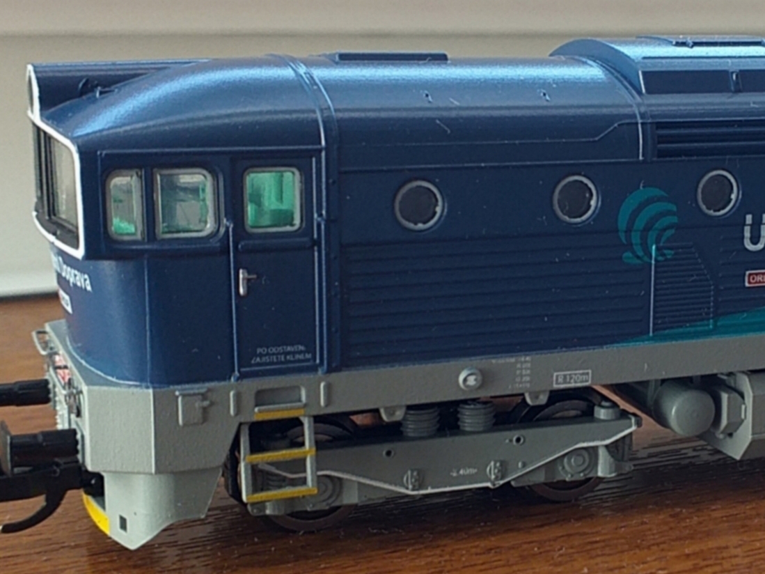

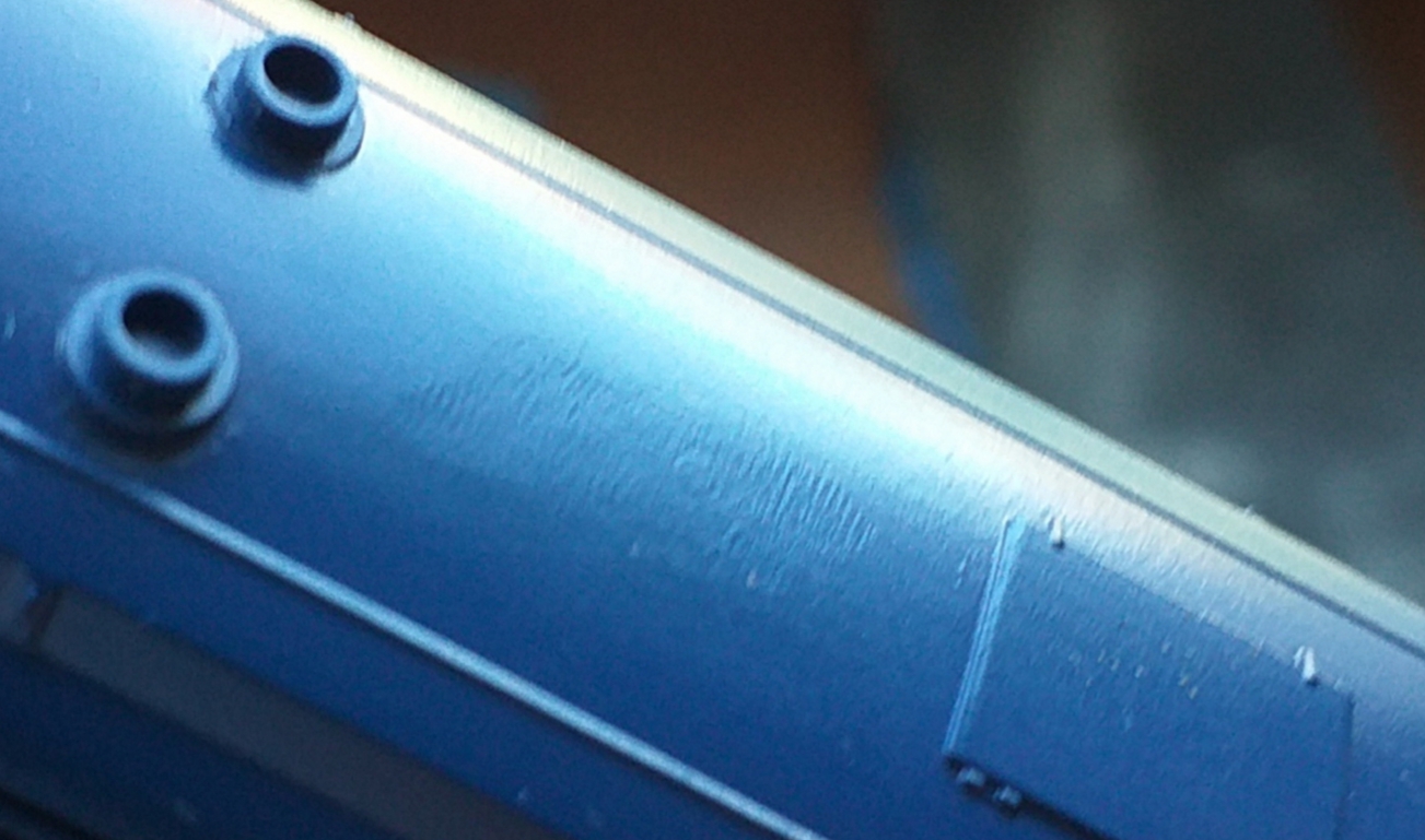

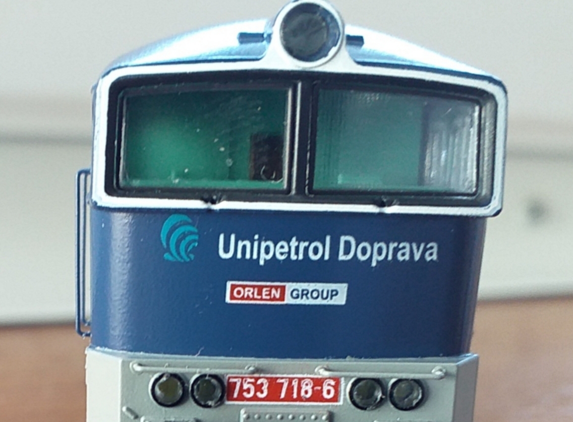

Dnes dorazil 753.7 , bylo veliké váhání, jestli za něj 4200,-mám dát a nebo nechat někomu jinému. Pocity smíšené, na střeše hnusné stopy po odbroušení vtoku, úpravu tvarů karosérie jsem zásadní nezaznamenal(brýle jsou stále smutné, protože je tak sprasili 8) ) ,ale ze dvou metrů to rekobrejlovce připomíná. Pod okny madlo není vůbec (zřejmě po připomínkách, že je jen na dvou uchýtech,místo tří, raději nedávají vůbec).V analogu při jízdě v před svítí všech pět bile-netuším jetstli je to správně, zadní červené dost prosvitají do sousedních lamp. Jinak jizdně to je to lepší, co od MTB mám , plynulá a celkem tichá jízda, alespoň na zkušebním oválu na prodejně což nakonec rozhodlo, spolu s faktem, že reko nikdo jiný asi neudělá, o tom, že jsem ho koupil. Pokud se s chybami nesmířím, tak za čas půjde dál. :wink: Pokud čas dovolí, dám večer nějaké foto.

PepinTt píše:V analogu při jízdě v před svítí všech pět bile-netuším jetstli je to správně, zadní červené dost prosvitají do sousedních lamp.
Mám 750.712, tak ta světla asi budou stejná, a špatně. Už jsem si je přestavěl.
Popisuji digitál: při zapnutí pozičních světel se rozsvítí 2 krajní bílé. Vnitřní bílé jsou reflektory na F2, a společně s nimi se rozsvítí horní pozička. A to je špatně. Horní pozička má svítit společně se spodními, jako trojbodová návěst začátek vlaku. Při rozsvícení reflektoru se mají přidat jen ty vnitřní bílé. Navíc reflektory svítí jen intenzitou poziček.
Takže jsem drátoval, aby se společně s krajními pozičkami rozsvítila horní pozička, a na předřadné odpory 27K před ledkami reflektorů, jsem na každý odpor přidal paralelně 10K. Takže svítí víc, tak jak má reflektor svítit.
Krom toho jsou ledky špatně umístěné, a nejsou proti průsvitům na kastli. Reflektorové vnitřní ledky jsem posunul každou o 1mm ke středu, a krajní bílé jsem zase posunul ke kraji na těsno k červeným ledkám.
Při posunu by měly svítit jen spodní pozičky, tak jsem ještě doplnil můj logický obvod 4001, NOR, pro zhasnutí horních poziček, jak už jsem popsal v sekci posunu IV. epochy. Kolega Horák, by to jistě vyřešil švýcarským svícením a přidáním tranzistorů.
Prosvítání červených do sousedních poziček nepozoruji.
Edit: Aha, teď jsem si všiml že je to brejlovec na TT a já popisuju H0. Tak nevím jestli jsou ty chyby stejné. Ale aspoň jsem popsal, jak to má správně svítit.

Tak tady foto toho zásadního. Je to škoda ,jinak povchovka se celkem povedla a i jízda patří k tomu lepšímu .Současné jsem bral i Bobinu v TT a je zajímavé, že to je jako by to byl model od jiného výrobce, tam nemám co vytknout, ať vzhledově, tak jizdně.
