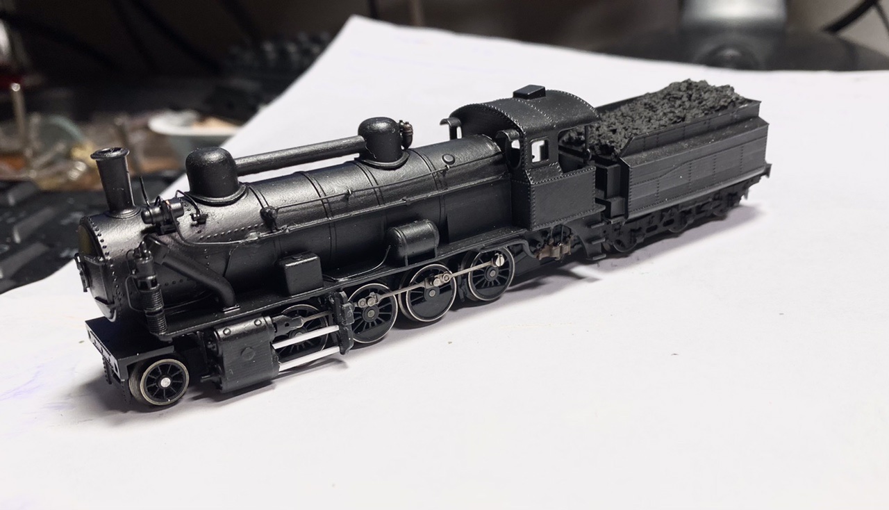

Ahoj! model medzicasom presiel zasadnymi zmenami. Vytlacenu mam aj budku so zkosenou bocnicou a tender s doplnenymi bocnicami. Dnes som spravil zatazovy test pojazdu. tu je video

Nejsem příznivcem takto mrňavé velikosti ale musím to pochválit.
Zvláště, když se jedná o využití továrního pojezdu.
Jen mi trošinku nesedí ta přímka hrany brukny (ochozu).

tie fotky uz niesu aktualne, model je kompletne prekresleny. Ale budem rad za kazdu pripomienku. Su veci ktore jednoducho nevidim. A ucelom tej prezentacie je model pripomienkovat a nasledne opravit.

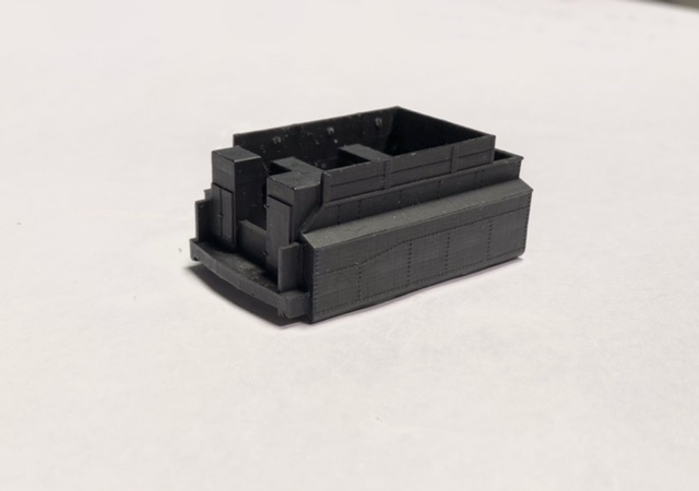

teraz pracujem na rozvodoch. aktualny stav je na foto. tiez som prepracoval karoseriu tendra, dokreslil zvysene bocnice a skrine na naradie.

s pokorou musim priznat ze pouzit tovarensky pojazd Piko BR55 bola slepa ulicka. Nielen z dovodu ekonomickeho ale hlavne z dovodu prilis narocnej konstrukcie rozvodu. BR55 ma jednoduchy rozvod kde absentuje supatkova tyc, kulisa a dalsie casti. Jeden kus som s krvavym potom v tvari vyrobil a nasledne som uvazil ze by bolo omnoho jednoduchsie vyrobit novy pojazd. Nuz musel som sa sam presvedcit...Teraz je projekt odlozeny a musi pockat az dostanem chut znovu pokracovat a nakreslit pojazd. Napadlo ma tiez pouzit pojazd pre 414.0 tam staci iba vymenit krizak a dvojite pravitko ale zase tvar kolies je uplne iny. Projekt 423, 433 stale zije, na stole mam vyleptane rozvody ale letny cas tomu moc nenahrava a dalsich novych planov je mnoho napr. aj nieco zo sucasnosti...
