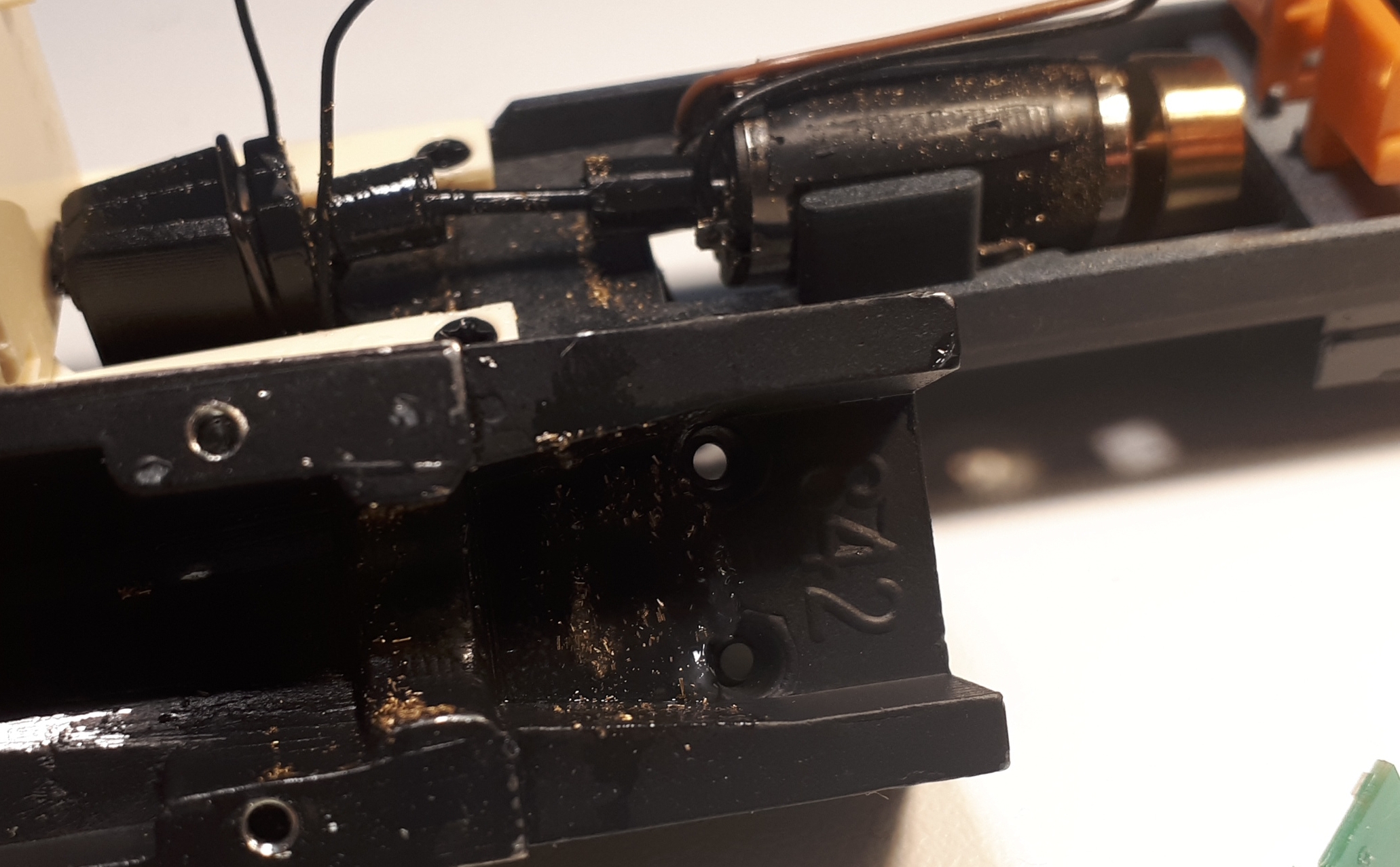

Tak kvůli zvuku jsem ho celý rozebral a našel kovové špony jakoby ze setrvačníku. Celý jsem ho vyčistil a namazal, ale ten zvuk je stále stejný. Asi je blbé řešení převodů.

A našly se i ty mosazné "špony" jak na oknech v prostoru kolem setrvačníku, tak i u převodů v podvozku. Prodejcem doporučená výměna zboží byla úspěšná. Reklamaci s požadovanou opravou v tomto případě prý ani nezkoušet a když už, šlo by prý běh na hodně dlouhou trať. 8)

Dnes jsem měl 842 půl dne rozebranou, zkoušel jsem měnit úhel motorku, měnit vůli v kardanu, zkosit hrany unašečů kardanu, napínat povolovat pružinku podvozku, ale vše bylo marné. Na rovince to jde, ale v oblouku je to řechtadlo. :cry:

Tak se mi 842 vrátila z reklamace. Vypadá to, že v MTB vyměnili dvojkolí a možná i převody. Rachocení v oblouku zmizelo, ale i tak je ten pojezd hlučnější.
