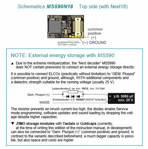

držel jsem se doporučení výrobce dekodéru (viz. níže). Do STACa a GOLDů se mi již nechtělo investovat a těch elektrolytů 470 uF/25 V mám v šuplíku ještě dost z dávných dob. Jasně, 2 x 470 uF postačí tak na maximálně jednu sekundu života stroje, ale i za to kolikrát díky. :) Něco občas pomohou zachránit i ta kola bez bandáží.

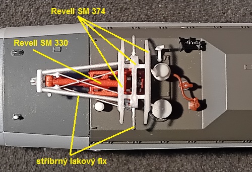

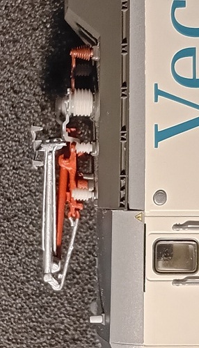

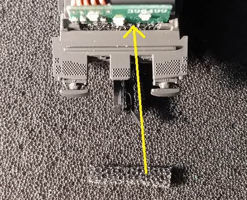

Níže tedy ještě něco málo k modelu Vectrona DM - mírně potuněný sběrač (pružinka pryč, zafixování v reálnější poloze a nátěr blížící se skutečnému sběrači) a pokus o omezení prosvítání LED pozičních světel pod čela modelu.

Davca: na to je tam právě ten nabíjecí odpor, aby to směrem do kondenzátoru teklo "malou dírkou" a směrem z něj před diody rychle, když je potřeba.

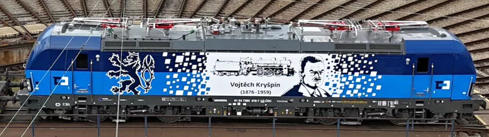

Příspěvekod Zlámalík » sob 19 říj, 2024 8:46 am
U příležitosti nákupu Vectronů ČDC s homologací DABNL (či co vše to má) se objevily celkem hezké fotky shora, kde je vidět, jak je jeden vnitřní sběrač čtyřlištový (pro 1,5 kV) a druhý vnitřní (nejspíš pro 3 kV) má lišty silnější. Viz https://zdopravy.cz/pet-lokomotiv-pet-o ... ii-224463/

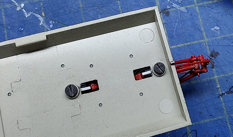

Příspěvekod Zlámalík » pát 08 lis, 2024 3:49 pm
Jen takový drobný nápad. Mám pár elektrických strojů, zatím ale tratě bez trakčního vedení (podobnost s SŽ/ČSD je čistě náhodná).

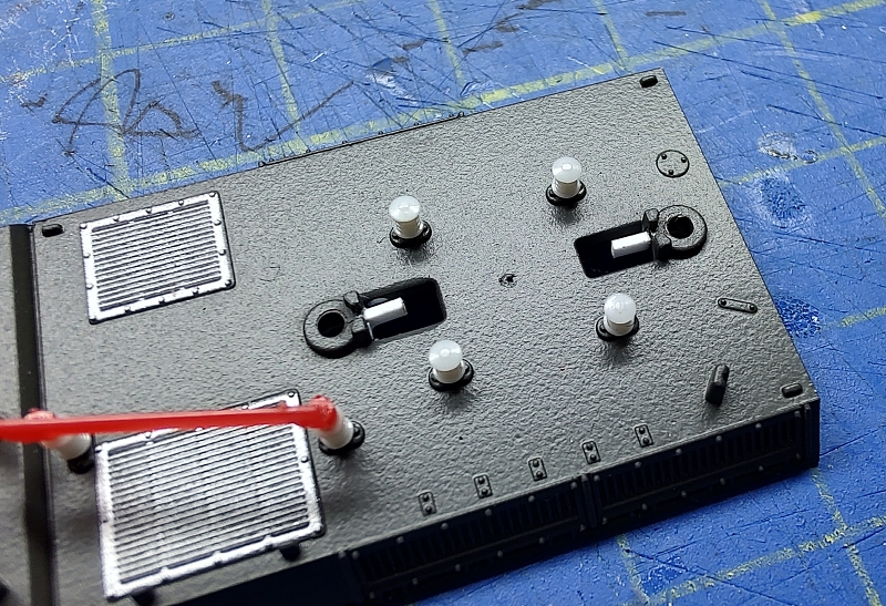

Abych je mohl projet a nekazil si moc dojem, rozhodl jsem se omezit zdvih sběračů. To se bude hodit i tehdy, když sice mám trakční vedení, ale není sjízdné (když je zhotoveno třeba z vlasců), nebo když nechci riskovat utržení sběrače. Podle mne je lépe jezdit se sběračem 2 mm pod drátem, než řešit sjízdnost drátu.
U strojů od Kühna je to snadné, tam jsou na to přímo ohebné packy, na Laminátku jsem podvlékl drátěnou sponu pod sběračem a u Vectrona nalepil kousek plastu:
Je to kousek plastového profilu cca 0,6 x 1 mm (třeba Evergreenu), délky 2 mm, natupo nalepeného vteřiňákem ve výřezu pod sběračem.
Zespodu takhle:
Je vidět nosy sběračů, opřené o plast.
Následně to přišlo našedit a nikdo to nepozná, hlava sběrače je nyní ve výšce 48 mm nad TK (úpravou délky toho plastového kousku se dá zvolit jiná výška).
U Vectrona Dual Mode je to snadnější, tam není ten výřez, stačí proto na povrch střechy před výstupek, kterým prochází šroub sěrače nalepit něco podobného, zase tak ty 2 mm.
Tak třeba to někdo ocení, vzhled stroje je nyní mnohem lepší - a pomůže to i spolehlivému provozu.

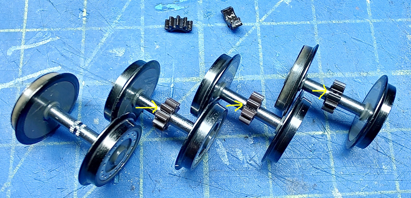

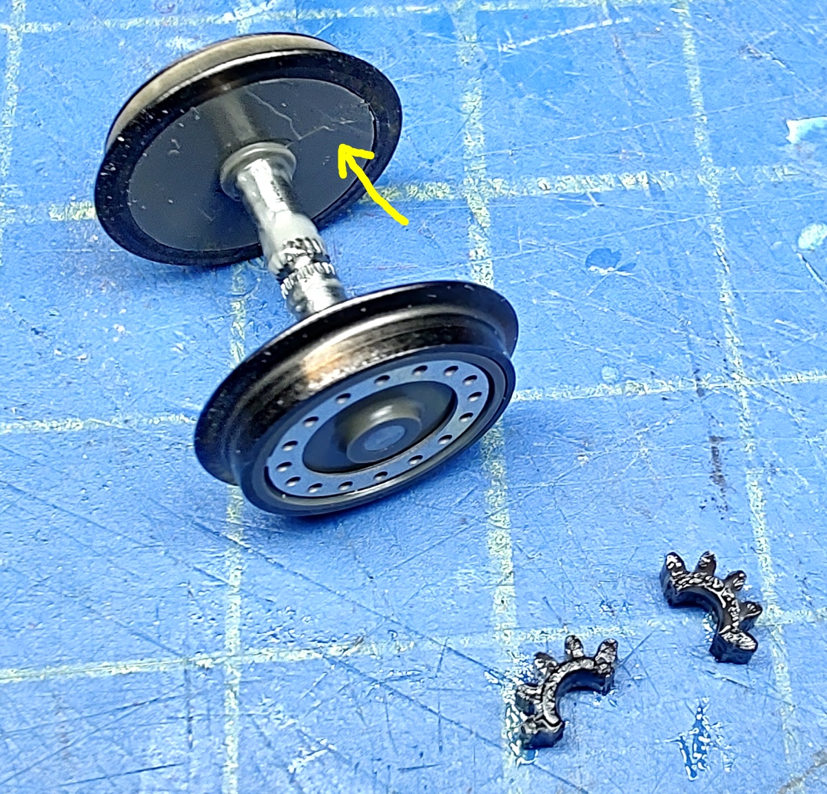

Příspěvekod Zlámalík » ned 22 pro, 2024 6:23 pm

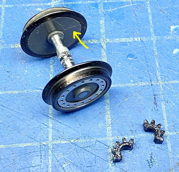

Jeden poznatek - dostal se ke mně Vectron DE od Tilliga, funglovka z krabičky. Dám na koleje, popojede 1 - 2 cm, zabzučí, něco cvakne. Stop. Změním směr, zabzučí, cvakne, nejede.
Rozborka - všechna nápravová ozubená kola jsou prasklá! Už se mi to stalo na jiném Vectronu dříve, evidentně to bude chyba hmoty, která křehne a neudrží tlak nalisované nápravy.
Všechna dvojkolí mají navíc z vnitřní strany prasklinu ve výplni jednoho kola.
Tak kdybyste někdo narazili na podivné zvuky z pojezdu, víte, kde hledat.

Příspěvekod jamik22 » ned 22 pro, 2024 8:36 pm
Také se mi stalo. Při objednávce náhradních náprav mi vyzkoušený prodejce doporučil i výměnu přiléhajících malých ozubených koleček.

Příspěvekod Radek Strnad » ned 22 pro, 2024 11:51 pm
Jo, tak přesně tuhle závadu jsem opravoval jednomu mladému kamarádovi na BR245 z nějakého startsetu. Podezříval jsem ho, že s mašinou šoupal ručně po kolejích a pastorky tak rozlomil. Nejspíš tedy neoprávněně..... :roll:
