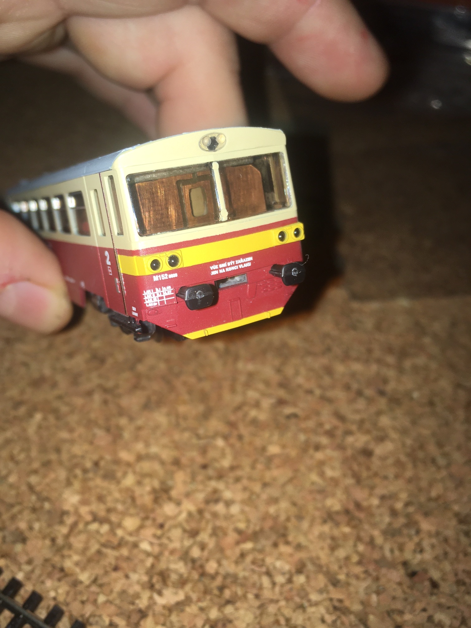

V tom s tebou souhlasím, taky mi jde hlavně o zachování obličeje motoráku. To tvoje řešení vypadá navíc prostě dobře :D Kuehnovi z pluhu nezbylo skoro nic, bylo by lepší, kdyby to pod dírou propojil, zachovala by se alespoň silueta.

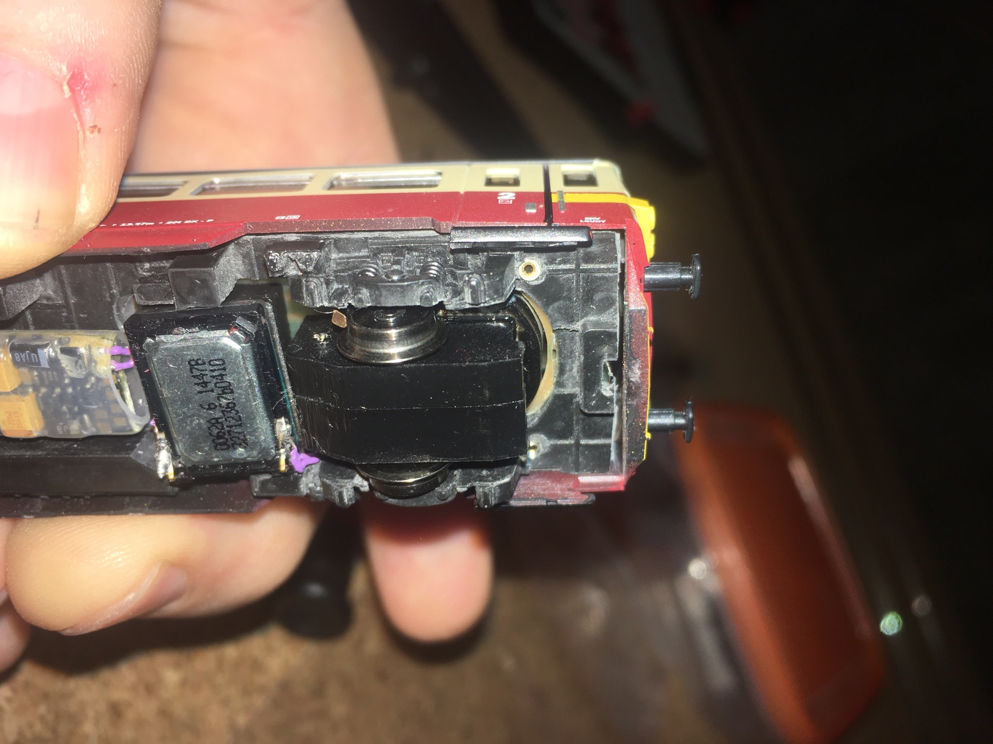

Příspěvekod novas32 » pon 11 led, 2021 7:36 am
Ahoj;
diky za reakce.
Jak uvedl elvis.jarous - jedna se o modely od p.Melichara.
Pokusim se dnes stihnout nafotit, jak to vypada se sprahly Tillig a pojezdy zespodu.
Bohuzel tam nejsou kinematiky, libilo by se mi to se sprahly Roco 30390, ale ty tam asi nepujdou naimplantovat, jsou pro sachtu..

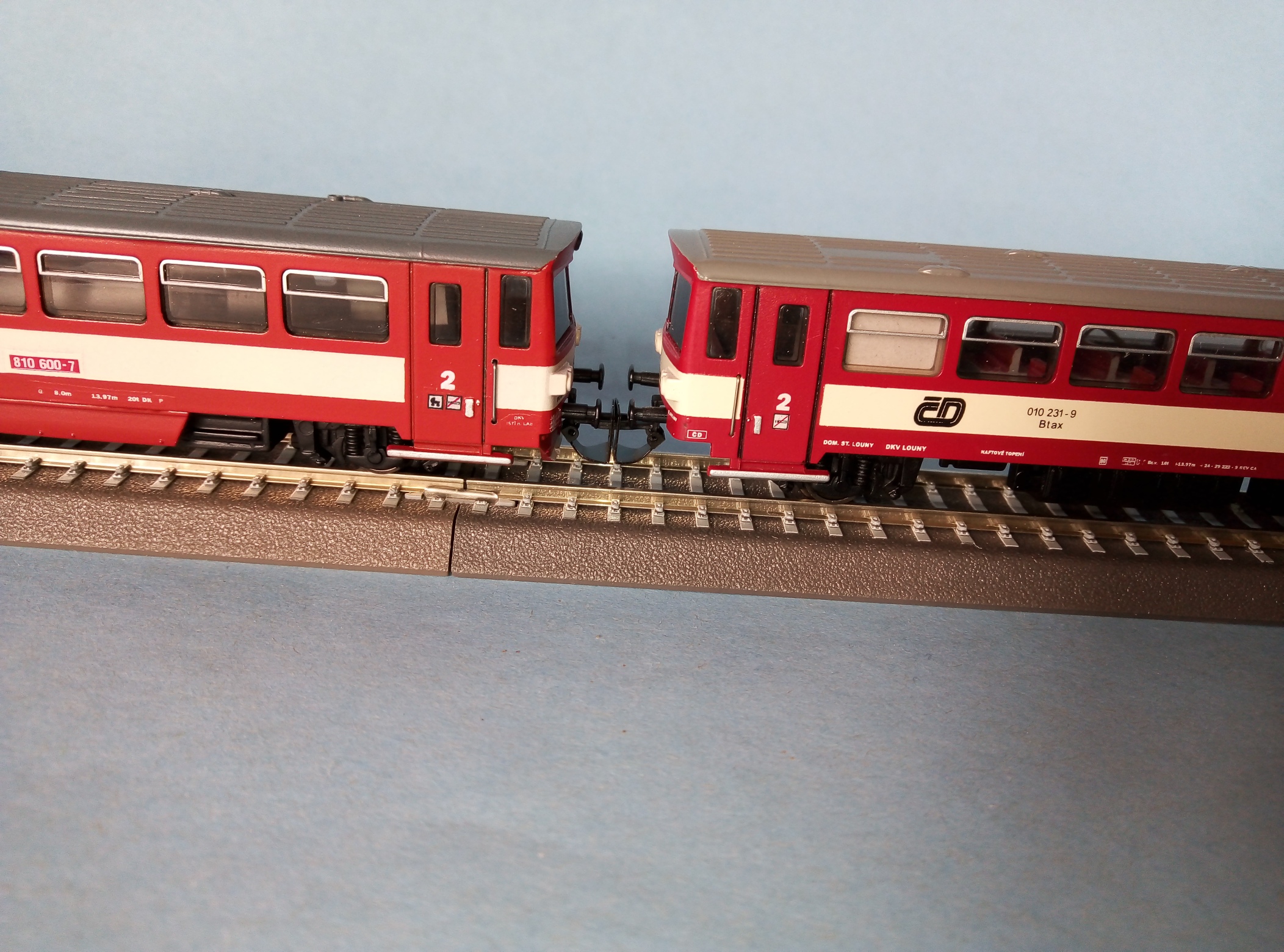

Příspěvekod Pavel 152 » pon 11 led, 2021 11:57 am
Tady je fotka se spřáhly Hons

Příspěvekod novas32 » úte 12 led, 2021 7:59 am
To vypada dobre, jsou kratka

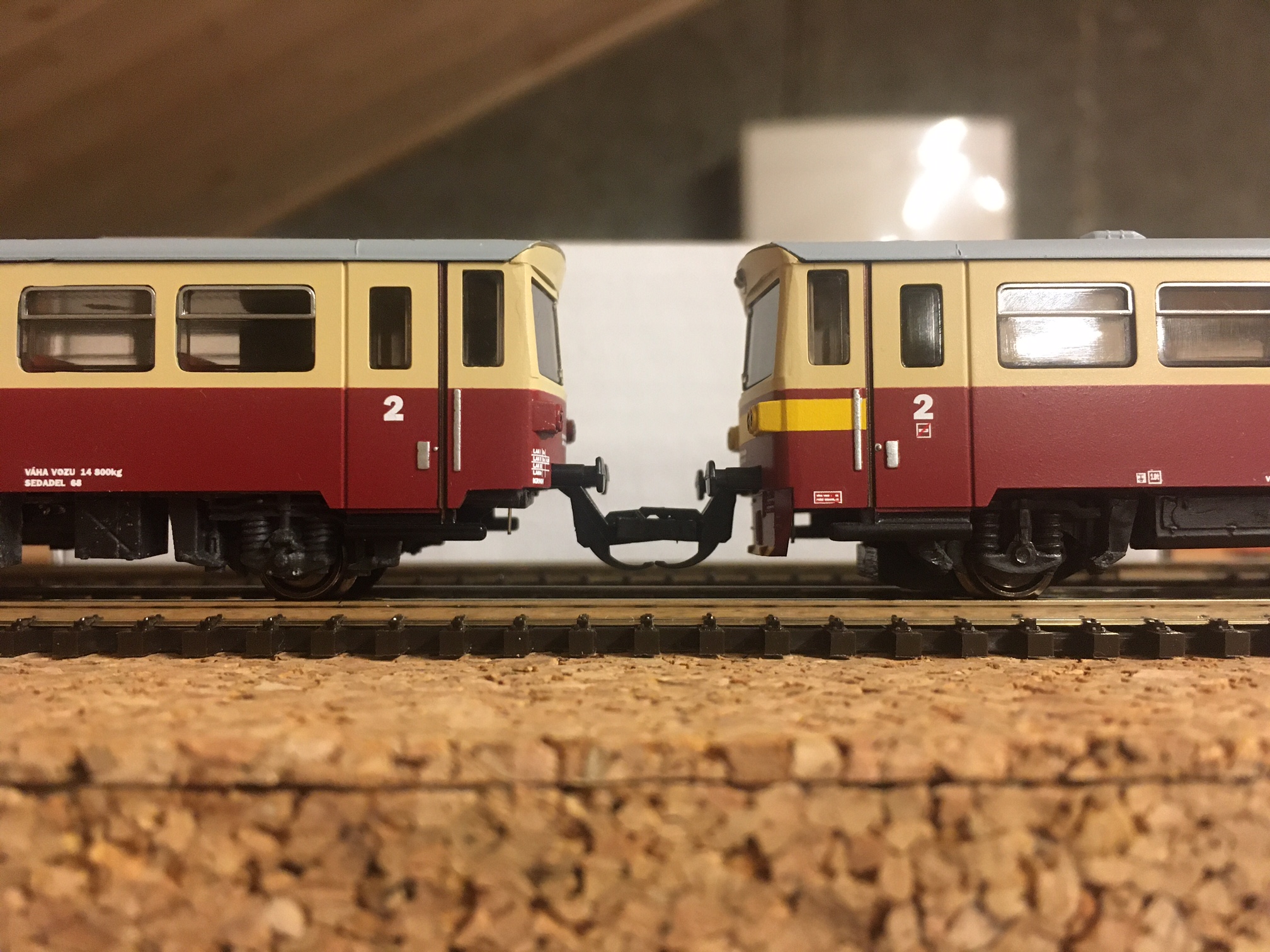

Příspěvekod novas32 » úte 12 led, 2021 8:05 am
Takhle to vypada s pruzinkovymi sprahly Tillig.
Predpokladam, ze jina varianta, nez sprahla na pruzinku nebude..?
