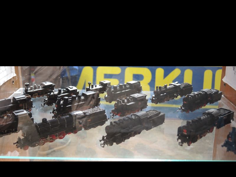

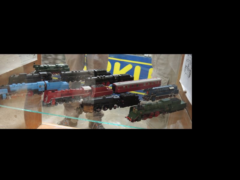

Děkuji za příspěvky . Když to tak shrnu, tak na přestavbu se pojezdy německých mašin nehodí (pokud budeme chtít jít do detailů). Snad se u nás najde vyrobce požadovaných náprav a běhounů pro jednotlivé lokomotivy. Ještě by mě zajímalo, zda je u nás nějaký výrobce převodů - ozubených koleček, pokud někdo víte? Jinak bych chtěl podotknout, že před dvěma roky jsem si udělal s vnukem výlet na výstavu do Peček. Nestačil jsem zírat, ve vitrinách měli modely skoro všech parních lokomotiv ČSD. Akorát nevím, jestli to nebyly jen nefunkční modely, nebo byly schopné provozu.
