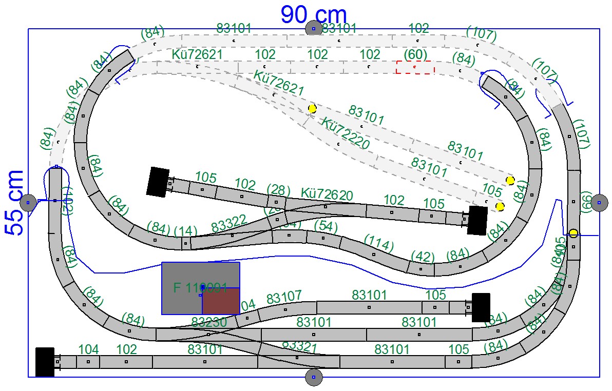

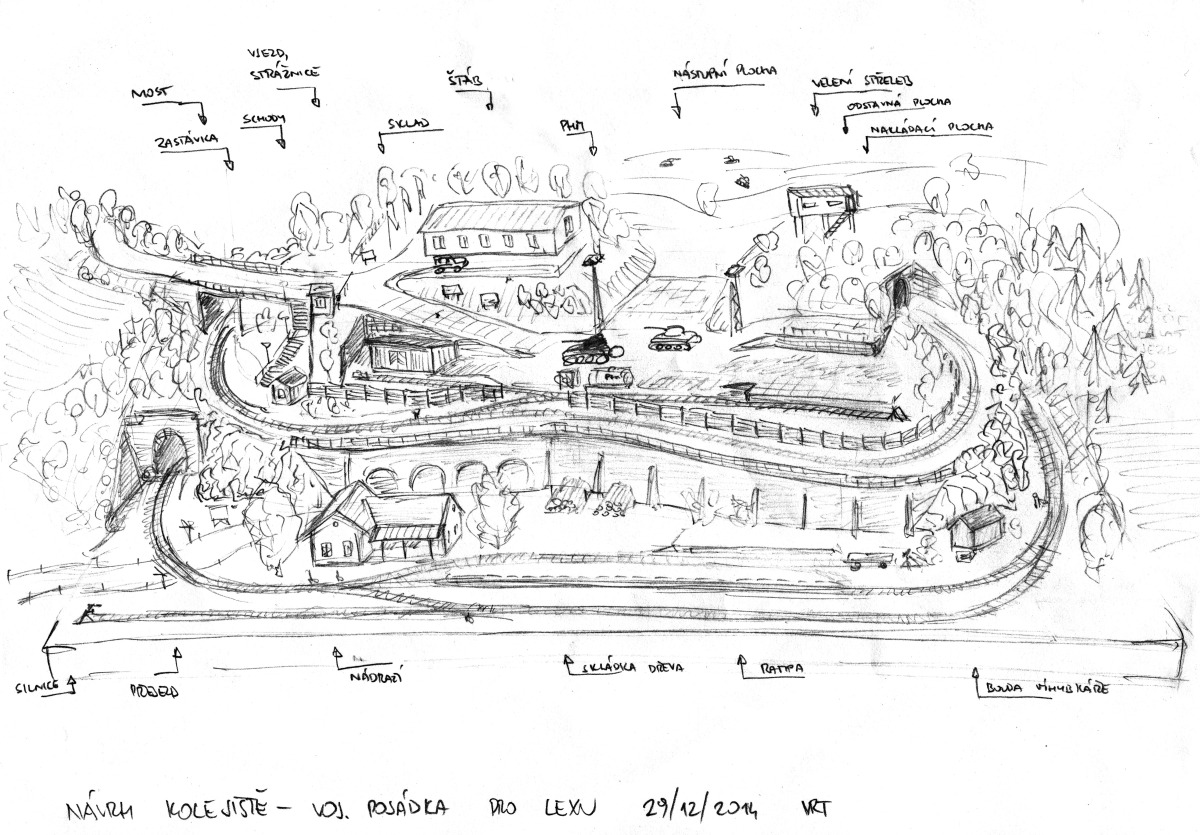

Taky jsem uvažoval o pidikolejišti: 90 x 55 cm, poloměry 160 mm z Kuehnovy flexky,
Námět - vojenský prostor (synek si lepil tanky a potřebovat je uplatnit). Zatím na to nedošlo, ale kdybyste se někdo chtěli inspirovat...

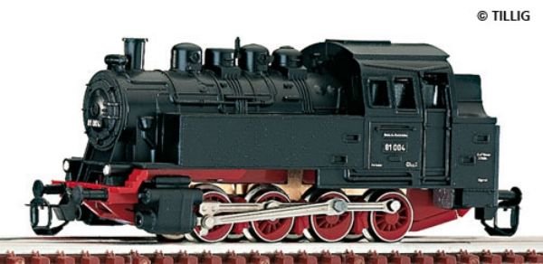

Oživuji toto vlákno, abych sem dodal výsledky dnešního zkoušení. Od doby, kdy jsem se tématu věnoval naposledy, mi přibyla v TT nějaká hnací vozidla, tak jsem znásilnil kühnovskou flexu do poloměru r=180 mm a vyzkoušel je. Zatím jen sólo, kombinací vozů a spřáhel mám doma moc, tak zas někdy příště.
Obloukem o uvedeném poloměru mi spolehlivě projížděly:
pára - BR 80 ROCO, BR 89 (ex T8) Beckmann, BR 89.2 Technomodell/PMT, BR 81 Tillig - ta už je na hraně a jízdní odpory úřadují, ale nevykolejuje se; doplněno: spolehlivě projíždí i 335.1 ČSD (ex T 9.3) JATT a 365.4 ČSD (ex BR 64) Schirmer - k tomu jenom dodám, že když jsem je obě před lety zkoušel na r=170 mm, tak neprojela ani jedna, takže mezi 170 a 180 mm evidentně vede ta hranice sjízdnosti;
diesel - Köf II Arnold, V 15 PIKO, T 211.0 neznámého českého malosériového výrobce, Kaluga PIKO, T 334.0 všech provedení (tzn. nejen se zjednodušeným pojezdem bez střední nápravy) od Zeuke až po Tillig, V 36 BTTB/Tillig - na hraně, ale při opatrné jízdě projede, T 435.0 Tillig, 742 Tillig, V 60 DB Kühn, V 60 DR PIKO;
motorové vozy - M 120.4 od českého malovýrobce, M 130.1 KuBer, M 131.1 od českého malovýrobce, M 140.3 Kres, M 152.0 MTB.
Výběr hnacích vozidel pro mikro- a minikolejiště je tedy slušný. Osobně mě příjemně překvapily obě V 60 se spojnicovým pohonem, ale zvlášť ta východoněmecká se 4 nápravami, dále hektor a bangle od Tilliga (to už tu kdysi psal kavka a mohu potvrdit, že to v takovém oblouku ani podvozková lokomotiva vůbec nevypadá blbě) a šukafon od MTB, který má rozvor skoro 7 cm.
