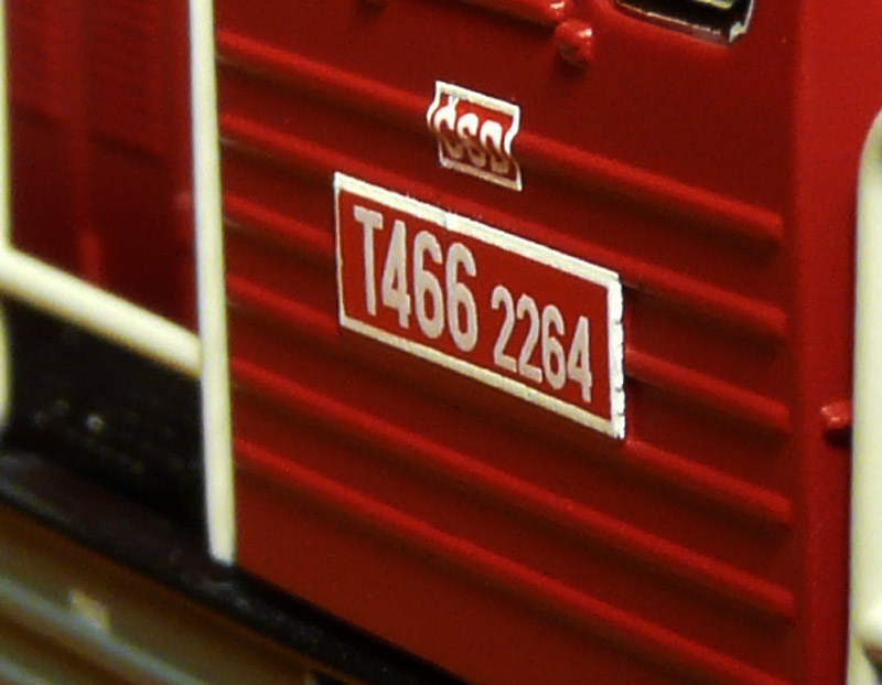

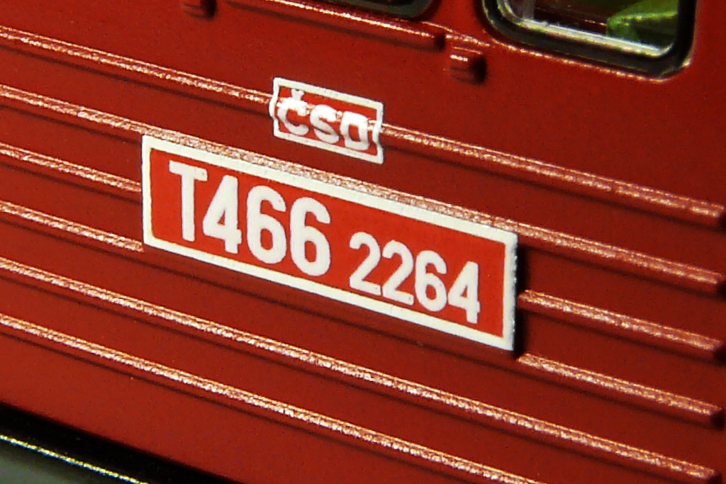

Chlapi kdo máte doma - jak jsou prosím řešeny prolisy na boku kabiny pod řadovou tabulkou? Dle fotek se zdá, že je prolis pod tabulkou přerušený. Je to tak? Tabulka ČSD je jasná, ta je tištěná přes prolis.

Ahoj...prolis by mal bit aj pod tabulkou...A este co ti mozem poradit,najlepsie si prebrat osobne!Aby si nebol prekvapeny,co ti pride.Kazdy pise len o MTB(co je aj pravda),ze tam neni ziadna vystupna kontrola.Ale to plati aj u takych velkych firiem ako Tillig,Kuehn!Co kus,to original...Proste si z nas robia prcu vyrobcovia.

Zde detail tabulky. Ona samozřejmě je přes prolisy, ale je součástí výlisku, není to samostatný díl, tak je pod ní mezi prolisy plno. Nejsou tam mezery.

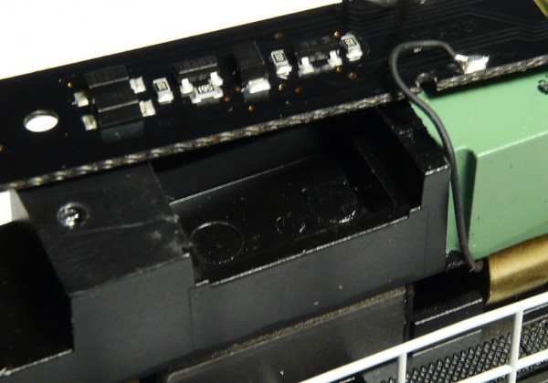

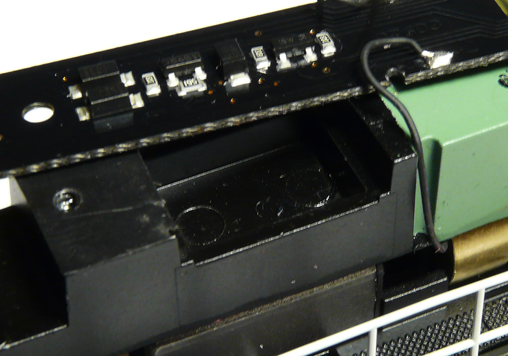

Ač mě digitál stále míjí, zeptám se: Jaký nejnižší reproduktor je na trhu k dipozici? Místo, které je výrobcem určeno pro umístění reproduktoru, mi přijde poněkud nedostatečné: D 12,7 x Š 8,9 x V 6,7 mm. Jedná se o prostor nad motorem, jak píše Tillig v manuálu. Tak se asi nic moc nenarve, ne? Délku uvádím té nižší části (kratší) části.
Cituji z návodu: "In der Mitte über dem Motor befindet sich eine Aussparung im Zinkrahmen, in die ein Lautsprecher eingelegt werden kann, dessen Kontakte von unten an die Leiterplatte drücken."

Příspěvekod Jacek » pon 26 pro, 2016 4:36 pm
Jestli tam nevleze klasická kostka Zimo tak je to teda velké zklamání... Má rozměry 15x11 mm, vysoká je 9,2 mm. Dávat tam menší reproduktor nemá význam, bude to hrát potichu a bez bassů. Spíš bych zjistil jestli se ta vana nedá uřezat.

Příspěvekod nalini » pon 26 pro, 2016 5:24 pm
Vypadá to, že to soudruzi z NDR zkonstruovali na nejmenší kostku ZIMO LS8x12:
http://www.fischer-modell.de/zimo-lautsprecher.php
Ta má však uváděnou výšku 8mm. Ta změřená výška 6,7mm je opravdu až k plošňáku?
Nikde ani nevidím kontakty pro připojení (označení LS), nejsou na spodní straně plošňáku? Díky.

Příspěvekod Trainmaniak » pon 26 pro, 2016 6:17 pm
Raději jsem měřil 2x, vyšlo to tak. Šuplera je nová, takže by měla být přesná. Je to měřeno od vrchní plochy závaží, DPS leží přímo na ní, bez mezery.
Kontakty: Podle červené citovaného textu by kontakty zespodu být měly.
Volně dost přesně přeloženo: "Uprosřed nad motorem je vybrání v zinkovém rámu, do kterého může být vložen reproduktor, jeho kontakty se zespodu přitlačí na DPS."

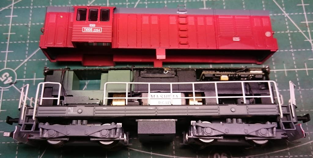

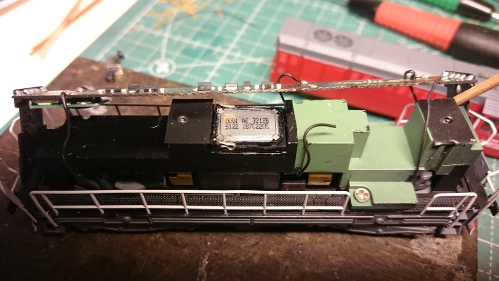

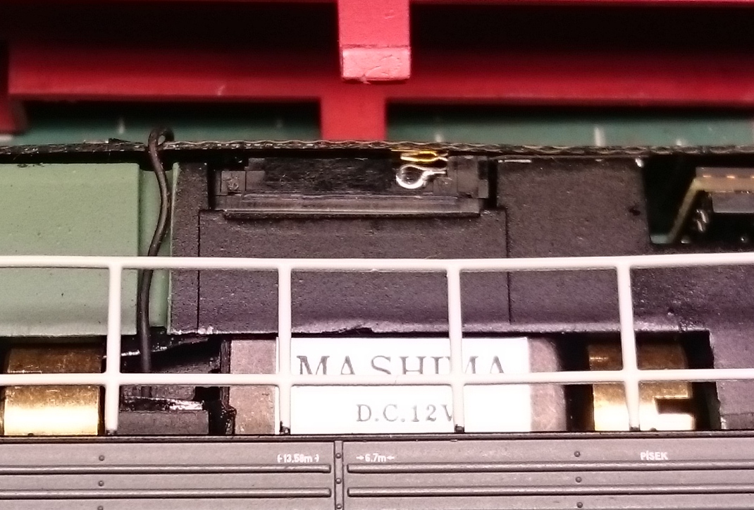

Uľahčím všetkým, ktorý si ozvučujú mašiny premýšľanie ako na to pri T466.2.
Do priestoru pod plošákom sa osadí reproduktor ZIMO 10x15 bez ozvučnice. Na plošáku zo spodnej strany sú kontaktné plôšky, na ktoré sa majú dotýkať kontakty na reproduktore. Pozor plôšky sú posunuté cca 3 mm mimo kontaktov reproduktora. Je potrebné ich ohnúť o 180°a plošák už len priskrutkovať naspäť. Do Next18 sa osadí zvukový dekóder - tu je dostatok miesta. Tu celý proces ozvučovania končí.
Ozvučený rušeň hrá veľmi príjemne - projekt Artol, dokonca som znižoval hlasitosť nakoľko bol až príliž hlasný.
