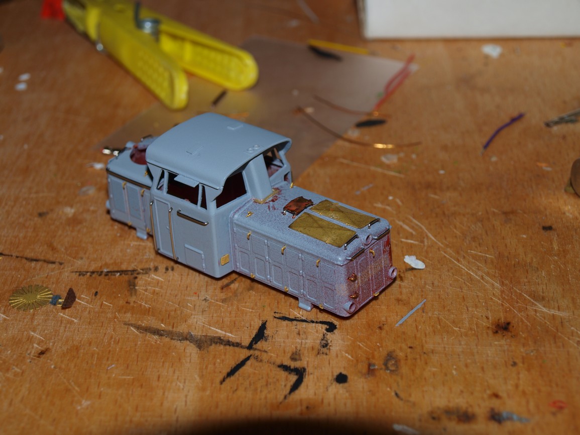

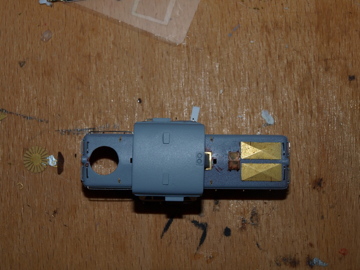

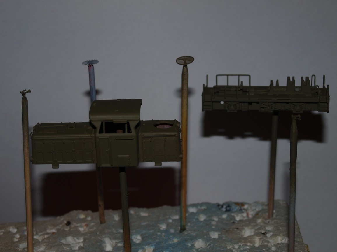

Stupačky jsou již předělané a umístěné na straně kde mají být. Bohužel jsem utrhl malý ktryt na střeše (asi sání?). Taky vzaly za své ty jemné nožičky na kterých to má stát, takže jsem do střechy vyvrtal otvory a nožičky které vyrobím z drátku do nich vlepím a stříšku k nim přiletuji. Toto řešení bude i pevnější. Až budu mít čas tak to nafotím a dám sem.

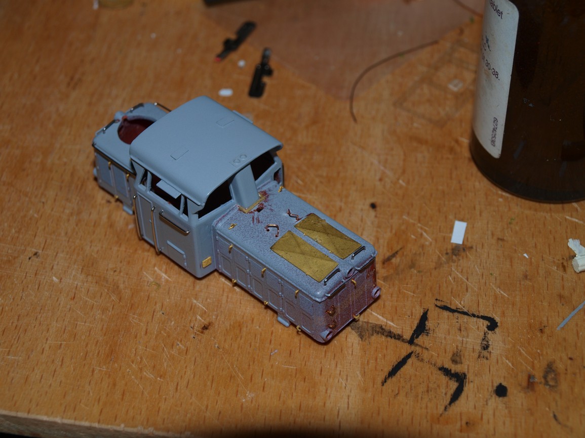

Příspěvekod Jiřik » pon 26 pro, 2016 10:22 am
po delší době jsem se zase pohnul. Stříška je už usazena na místo. Není to sice tak úhledné jako původní řešení, ale teď za to můžu tahat jako za cecky a ani se to nehne. :wink:
Teď se konečně snad pustím do zatmelení otvorů kolem madel.

Příspěvekod Tomáš » pon 26 pro, 2016 10:52 am
Ta šedá "barva" to je nějaký tmel,nebo to je ta hustá barva co jsi o ní už psal? A tmelíš čím ? bíla pasta tamia?
Popiš prosím jaké používáš barvy a tmely..díky

Příspěvekod Jiřik » pon 26 pro, 2016 9:43 pm
Ahoj Tome,
jako tmel používám pouze agamáckej v plechovce. Když potřebuju, aby tmelení bylo i pevné, tak používám prastarou modelářskou metodu s rozpuštěnými rámečky z plastových stavebnic v toulenu. Konzistence zhruba medu, ale pozor! tento "tmel" leptá plast. Tady jsem to ovšem nepoužil. Tu hustou barvu používám při tmelení jako barevné oddělení jednotlivých vrstev tmelu.
Protože nevlastním stříkací pistoli, tak používám spreje. Velkou inspiraci jsem načerpal na stránkách u Mnitky. Prakticky vše co tam popsal využívám i já. Tímto mu velice děkuji.
Ta šedá barva je obyčejná základovka ve spreji. V tomto případě je to šedá MOTIP PRIMER. Barvy používám duplicolorky jako Mnitka. Zde na rosničce jsem měl velký problém, protože khaki ČSLA nikdo ze standartních výrobců autosprejů v nabídce nemá. Nakonec jsem našel a koupil toto: http://www.chameleoncolors.cz/produkt-3 ... prej-400ml
Jako lak používám akrylový lak na nábytek ColorWorks. Lesklý pod a polomatný na obtisky. Nic zázračného, prakticky vše seženeš ve větší drogerii či železářství. :D

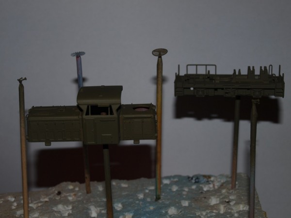

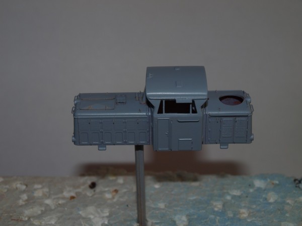

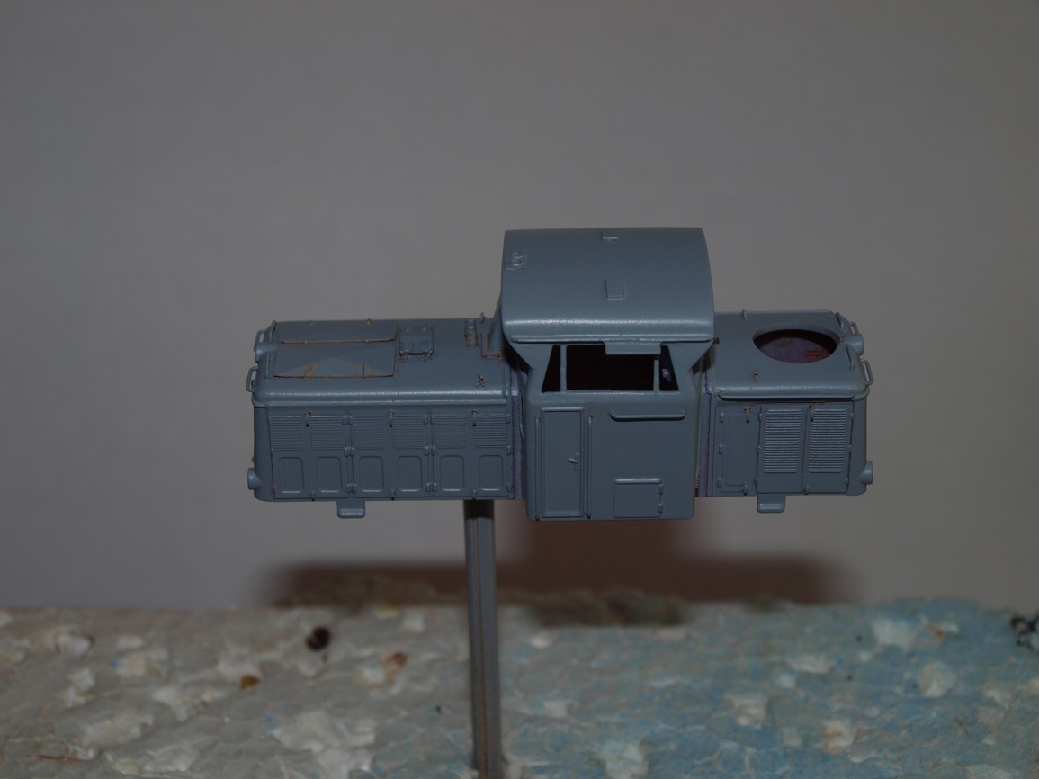

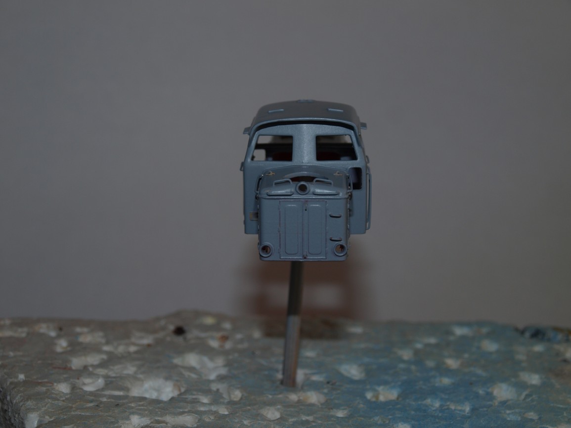

Příspěvekod Jiřik » ned 01 led, 2017 2:23 pm
Vše je sežrané a vypité, takže se může zase chvilku normálně fungovat. Rosnička je zlehka fouknuta základem. Madla na mě moc silně nepůsobí. Jsou zhruba stajně silná jako leptané kličky. Příště asi bude sranda největší, protože už příjde na řadu khaki.

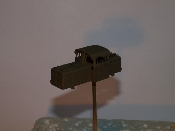

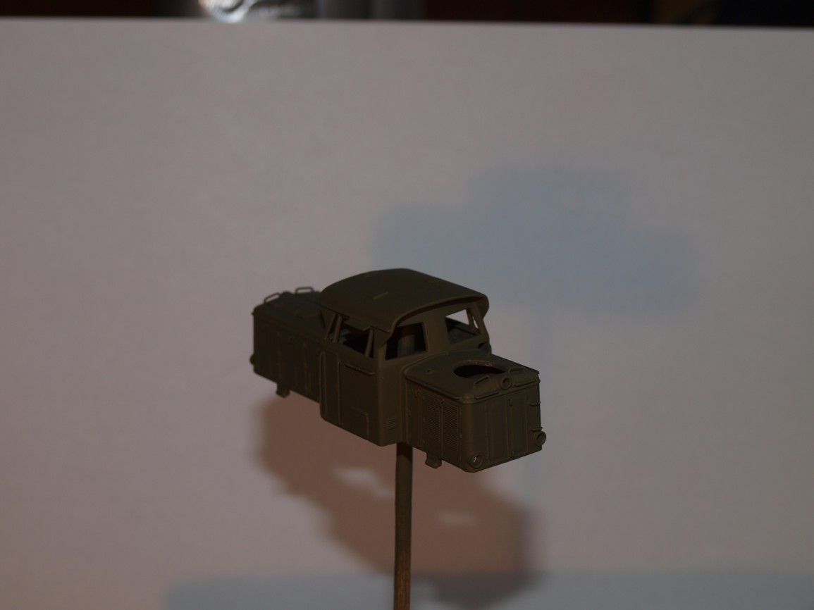

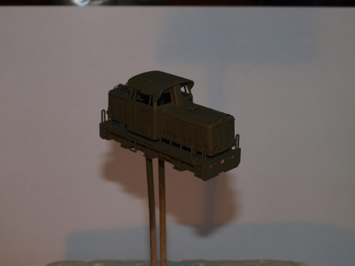

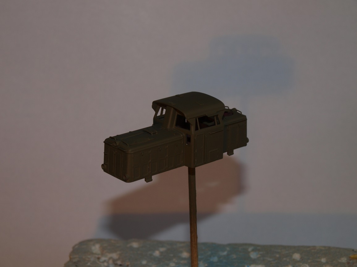

Příspěvekod Jiřik » úte 03 led, 2017 11:07 am
dopadlo to celkem dobře - lépe to neumím. Kde je ralativně málo barvy bleskem prosvítá původní červená, ale ve skutečnosti nic takového vidět není.
Jen budu muset opravit na jedné straně madla, protože jsem se o ně trochu otřel. :evil:
Už to pomalu začíná začíná připomínat lokomotivu. Teď budu vymaskovávat a tříkat černo-žluté pruhy na čelech rámu. To mě bude taky hrozně bavit...

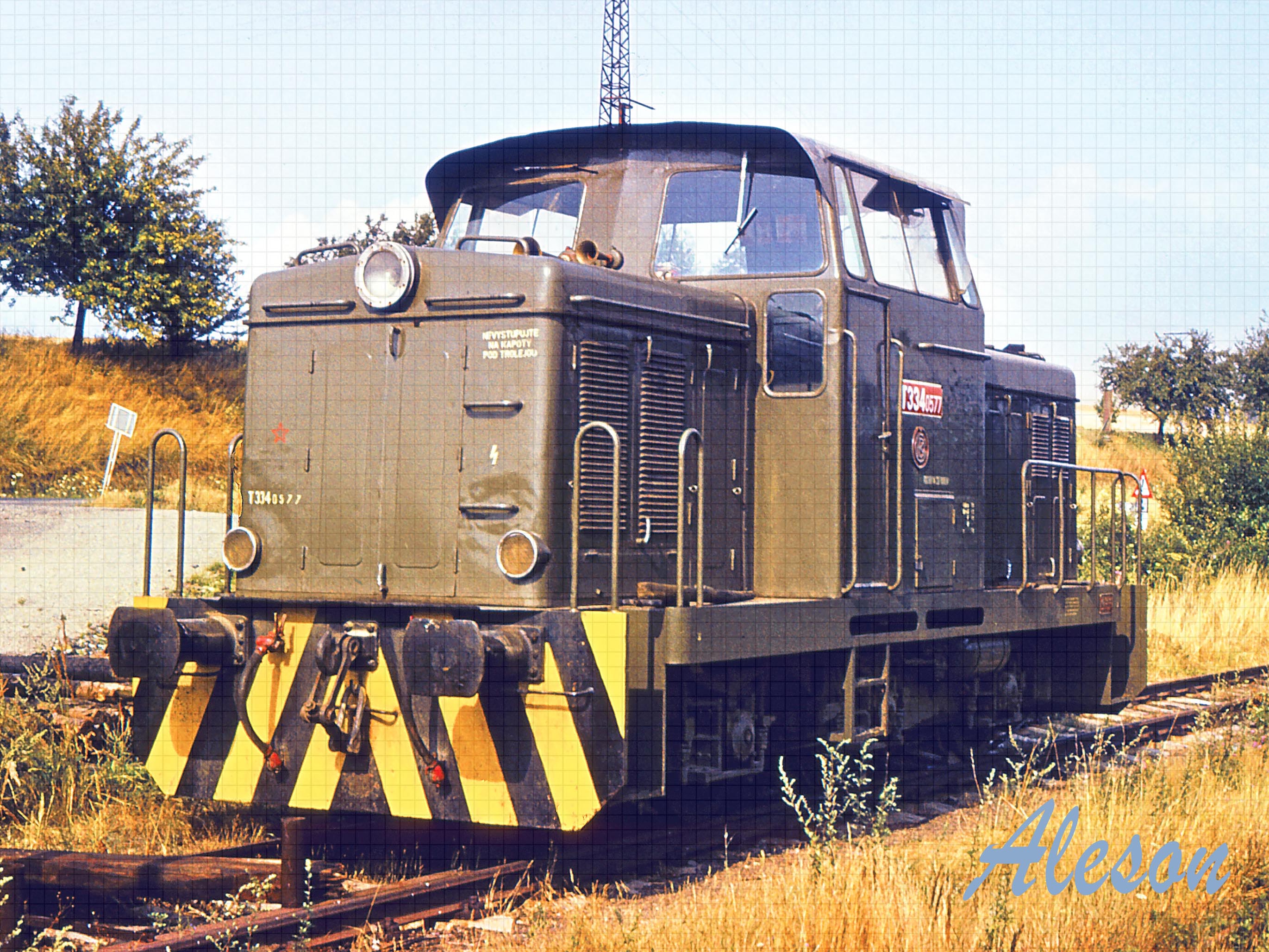

Ahoj Jiříku. Sice jsem už velmi dlouho H-nulkář, ale občas na TT fórum mrknu(kdysi jsem s TTčkem jako kluk začínal :-) )
Myslím žes sháněl nějaké podklady pro vojenskou verzi "rosničky". Nakoukl jsem do svého archivu a přikládám fotku
T334.0577 ČSLA.Fotil jsem to někdy v 70.-80. létech jako kluk, bohužel jsem si tehdy nepsal místo ani datum .... Ale na stránkách http://kpzs.logout.cz/t334/vyroba/csla.html jsem o této lokomotivě našel toto : V roce 1964 vyrobilo ČKD Praha, oborový podnik, závod TATRA Smíchov lokomotivu - T334.0577. Rosnička byla dodána 01.09.1964 do VÚ 1550 Heřmanův Městec.
Na přední kapotě je nad číslem dobře patrná malá pěticípá hvězda a tabulka na boku je evidentně smaltovaná červeno-bílá.
Víc fotek bohužel nemám. Jeden rychlý snímek a honem pryč, aby mě třeba nezastřelili ...... 8)

Příspěvekod Jiřik » stř 04 led, 2017 11:51 am
No tyyy vole úžasný. :shock: :shock: :shock:
Napiš mi kde bydlíš a já tě přijedu celýho zlíbat. :D Tohle jsem ani v koutku duše nečekal. Ani nevíš jak moc jsem ti vděčen.
Bohužel již druhá fotka bez výsostného znaku, takže se doplňovaly později (při přeznačení v roce 1988?). Škoda kokardu jsem tam chtěl mít. :( Taky jsem doufal že tam udělám ty pruhy svislé. Pro mne jako tvora lenivého jsou ty šípové pruhy nemile složitější...

Příspěvekod pettar » stř 04 led, 2017 1:18 pm
Ahoj.
osobně si myslím, že je to vyfotografované v místě bývalé spojky mezi vlečkovým nádražím ČSD v Přibyslavi a bývalým nádražíčkem vlečky železničního vojska. Těsně pod přejezdem silnice Přibyslav - Poříčí.
Ty výsostné znaky - skoro si myslím, že si je tam lepili kluci vojenský tak trochu podle svého, kdo se k nějakému dostal v autoparku... Ona i výzdoba vojenských strojů byla dost specifická - natřená zábradlí, nárazníky, vlaječky... A tohle už je určitě nějaký obnovovaný lak a pokud to dělali někde v dílnách ŽOS, tak se dost věcí blížilo zvyklostem ČSD, třeba hvězdy pak byly myslím i jen v obrysu napatronované. Dost mašinek také na stavbách dostalo nějakou ránu a to se to pak opravovalo a natíralo univerzální khaki, jen aby se stroje leskly a velitel nevěděl:-) třeba tu bude někdo od "vojska", kdo tu dobu pamatuje. Myslím, že se u železničního vojska tolik nehledělo na formu,jako u jiných jednotek, spíš na km vytrhané a položené...
Ale jsou to jenom moje dojmy, skutečně nevím, jestli tam ten znak být musel, nebo ne.
