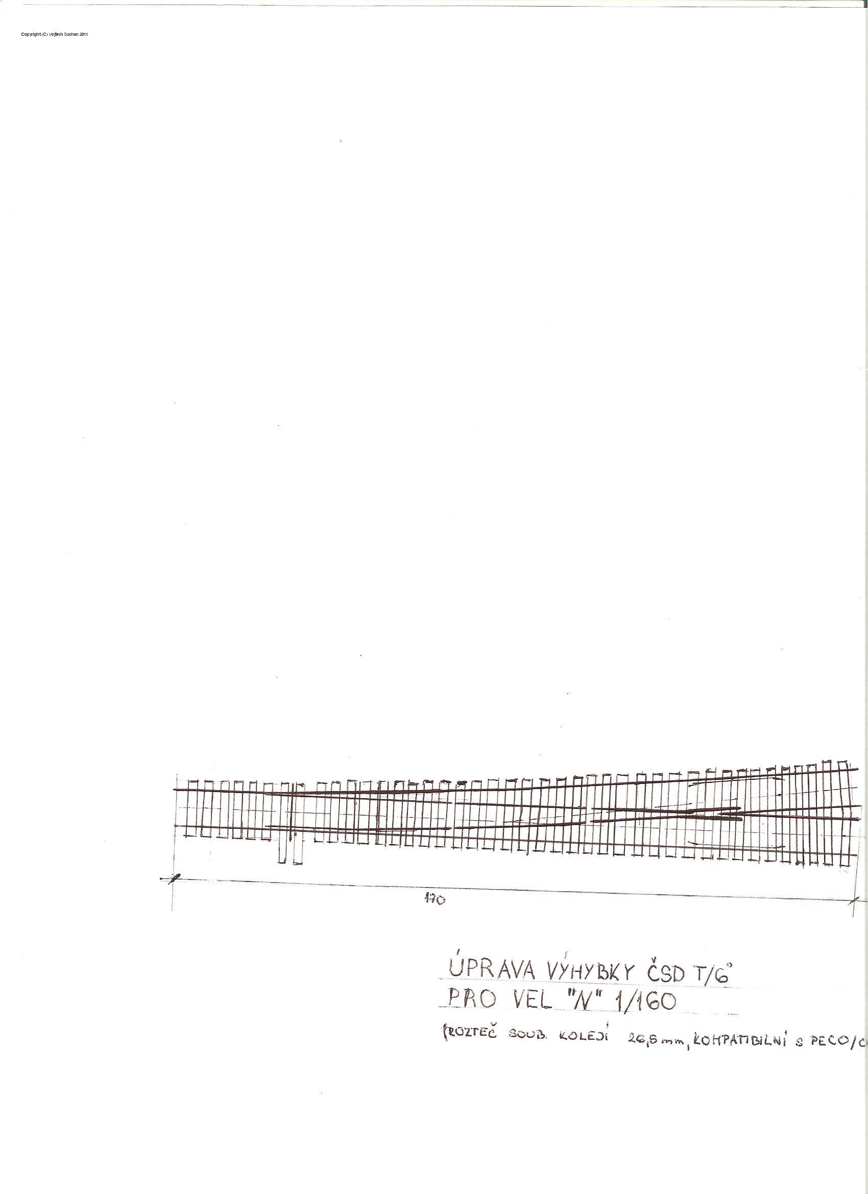

No,tak co,něco sem pro vás nakreslil,ůhel odbočení 6°,délka 170mm,osy souběžných kolejí 26,5mm,kvůli kompatibilitě s kolejivem PECO.

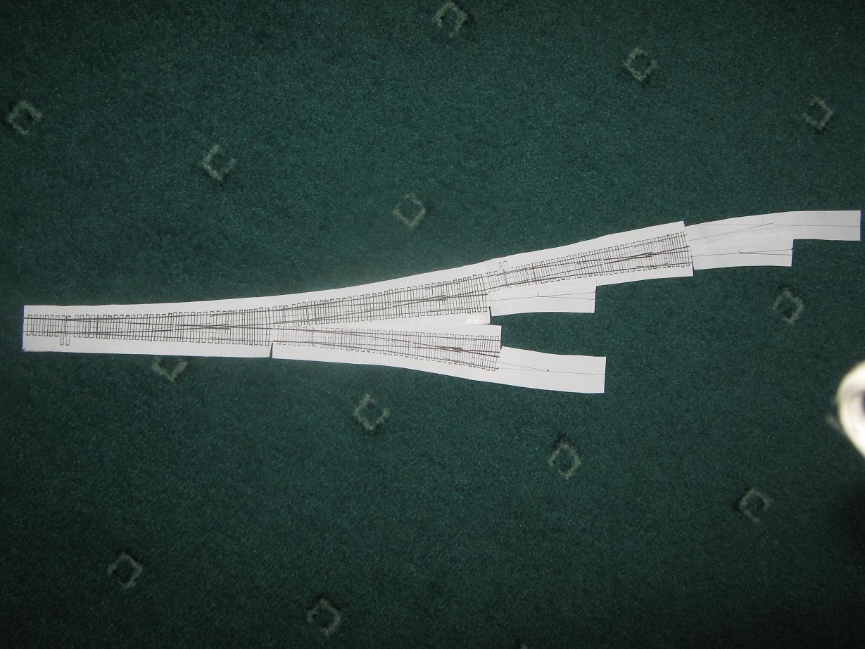

Příspěvekod vojtas » ned 29 kvě, 2011 7:23 pm
Brandýské zhlaví z šablon mojich vexlí 1/160

Příspěvekod milan ferdián » pon 30 kvě, 2011 5:58 am
vojtas píše:No,tak co,něco sem pro vás nakreslil,ůhel odbočení 6°,délka 170mm,osy souběžných kolejí 26,5mm,kvůli kompatibilitě s kolejivem PECO.
Já a Dan máme výkresy výhybek v N/1:160.
Výhybky ČSD,tvar T6°
JT6°levá_délka 171mm/úhel 6°/R1125mm
CT6°anglická_délka 223/233mm/úhel 6°/R1250mm
OT6°(2°+4°)pravá nesouměrná_délka 172,15mm/R2500-2°/R1250-4°
osy souběžných kolejí 29,6875mm///ramínka(žaba)mají délku 116,5mm a 111,5mm
S kombinaci jednoduchých a nesouměrných výhybek,s protioblouky R1250/4°+R1000/4° lze sestavit tzv.zkrácené zhlaví (10°)ukončené jednoduchou výhybkou.Kolejivo CODE040,ale lze použit i CODE055.
Jinak tyto výhybky najdeš v nabídce http://www.nscale.cz .
I tak máš jedničku za snahu :wink:

Příspěvekod vojtas » pon 30 kvě, 2011 12:29 pm
Jinak,Milane,alespoň vidíš,žes v redukci neudělal jedinnou chybu,neboť,jsme oba došli téměř ke stejné výhybce(délka 170u mne,u tebe 171mm...atd.)je tedy jasně vidět,že jsme výhybku zredukovali oba správně.

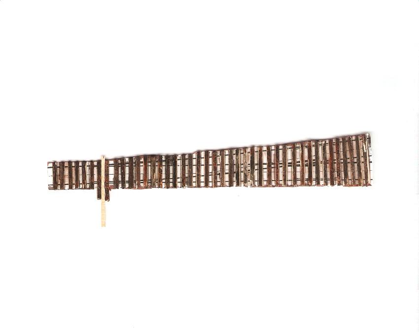

Příspěvekod vojtas » pon 30 kvě, 2011 2:47 pm
Tak tady je scan dřevěného pražcového podloží pro brandýskou výhybku č.1

Příspěvekod airwar » úte 31 kvě, 2011 1:00 pm
Lubomír píše:Ovšem nevím: jestli plast nebo dřevo. Na dřevu se mi totiž nelíbí, že pražcové pole tvoří "placku", pražce jsou propojovány ve stejné výčce s výškou pražců. Ve skutečnosti jsou mezery mezi pražci a na trati je patrná mezera pod kolejnicí mezi pražci. Plastové pražce jsou "decentněji" spojovány. http://www.ttfiligran.de/galerie.asp U fotky angličana je to dost patrné. Šlo by to možná vyřešit přilepením pražců k podloží a pak mírné zpilování, tak do 1/2 výšky (zbytek se zasype štěrkem), až pak teprve vkládat pruty. Zatím nevím.
Pokud by jsi šel do stavebnice, jako že já asi ano (z důvodu barvení pražců), tak bych také probrousil to dřevěné pražcové lože, máš pravdu že takto to vypadá nemodelově. Plastové lože není problém, vzhled dřeva lze slušně imitovat.
