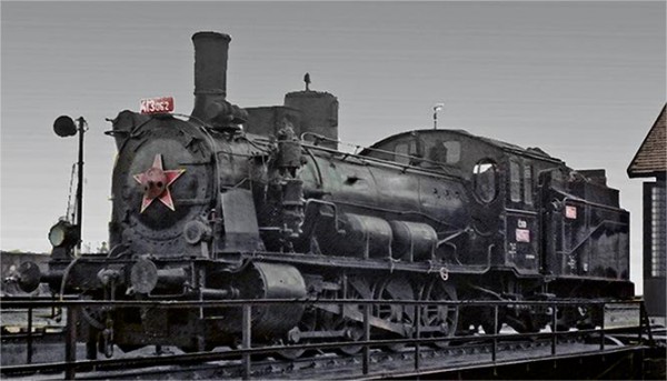

Když už PIKO chtělo udělat skutečnou mašinu 413.061, tak měla vypadat nějak takhle:

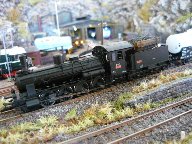

Já klidně poreferuji..... 8) Mám i 061 z první série a také 073(výtopna :roll: Leopoldov) z druhé výr. série(podle čísla by tato ovšem měla mít na kotli dva písečníky). K té 073 jsem přišel lehce omylem, když jsem měl od léta 2019 objednanou 061, která už jaksi nebyla(přestože v době nákupu žlutý košík) a až těsně před koronou mi přišla výzva k vyzvednutí(jsem si tam ještě stihl dojet). Překvapením bylo jiné číslo, ale za starou akční cenu 157€. No nekup to.....Ale ta 073 je tedy větší paskvil, kvůli chybějícímu písečníku. Obě jsou tedy bez lvíčků s bílým ČSD. Tak jako na tom tvém pěkném obrázku nevypadá ani jedna. Ale jízdní vlastnosti jsou perfektní. Mašinky jezdí pomalu a naprosto spolehlivě. V jedné mám i zvuk od Jacka a je to pastva pro uši. Pro oči tedy také - je moc hezká. Je to myslím dobrý stroj, odhlédneme li od tvarových a popisových chybek. Rozdíl v průměru válců je 22cm, tedy necelé 2mm na modelu(by měl být), to je dost. Vyrobil jsem si na tu svou alespoň nástavbu tendru, aby nebyla tak německy sterilní. Pozor na kovovou "podkovu" mezi prvním a druhým dvojkolím, mající ve skutečnosti za úkol nejspíš podržet ulomenou kliku - ráda se zachytává za všechno možné a nepustí. Oblouky s hodně malým poloměrem jsou problém - přeci jen 4 spřažené.....Co novinka od Hädla - jeho G7? Ta má dva písečníky....

Pokud jde o to provedení dvojčitých lokomotiv 413.064-95 se dvěma písečníky, tak bych si kategoricky tvrdit nebo zobecňovat nedovolil vůbec nic. Jediné, nač se dá spolehnout, jsou fotky. Ve výrobě se dva písečníky prokazatelně dosazovaly v letech 1916-17, z těchto sérií se k ČSD dostalo 16 ks dvojčitých strojů, konkrétně 65, 67, 69, 72-74, 76-79, 87, 90-93, 95. ČSD je přebíraly v r. 1919, kdy byly ještě skoro nové, tak se dá předpokládat, že většina jich měla aspoň ze začátku provozu 2 písečníky. Což ovšem nevylučuje, že druhý písečník mohly časem dostat i jiné stroje nebo že z uvedených některé naopak dojezdily s jedním. U těch sdružených (do čísla 63) bylo navíc na dýmnici napravo od komína to rozjížděcí zařízení, což je tak nápadný detail, že by na dobrém modelu neměl chybět v žádném případě.

Ne , nic ti u Hädla neuniklo, to jen já nejsem dneska nějak ve formě. Je to G8, takže pro nás ne tak zajímavý stroj. Vůbec píšu kraviny. I ta čísla 073 a 061 jsem prohodil. Jak přes léto skoro nemodelařím, tak jsem nesoustředěný a nerozvážný. :lol:........ Což ovšem nic nemění na skutečnosti, že tento model se Piku opravdu povedl a Jackovi zvuky také. Dosadit dva vzdušníky namísto jednoho by neměl být až takový problém. Dal by se možná použít ten původní a rozpůlit ho a vyrobit vždy jen jedno vypouklé čelo(pokud není příliš tlustý a nevznikly by dva buřty). Nějaká ta armatura by se také dala dosadit, největší problém by bylo rozjížděcí zařízení a kompresor. Ten nevím, jestli se dá koupit jako díl nebo někdo někde vyrábí lept, každopádně by se dal použít, tedy vyloupnout ten původní. Netuším, jestli je to na modelu lepené, nebo jen zacvaknuté. Až budu zase soustředěný, zkusím nad tím polaborovat :mrgreen:. Ta přestavba v H0, která zde na DF proběhla je pěkná inspirace.

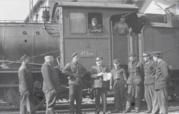

nejake fotky z Leopoldova ....

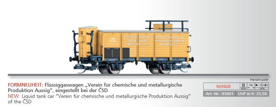

Colonel32 píše:Herbstnojhajtenkatalog je venku, ke stažení např. tady:
http://ttmodelar.eu/index.php?route=inf ... ws_id=1309
Otázka: ta žlutá věc má reálný základ?
kdysi něco podobného jako na obr prodávali v Pečkách.
https://www.google.com/search?source=univ&tbm=isch&q=v%C5%AFz+na+chlor&client=firefox-b-d&sa=X&ved=2ahUKEwjmv4by2r3rAhWLjKQKHe95CdYQsAR6BAgFEAE#imgrc=stPhbOGDh_w0wM
tak asi ano, jen to zábrádlí vypadá hrozně

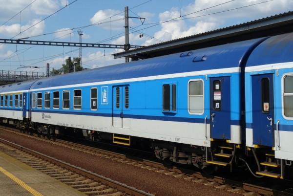

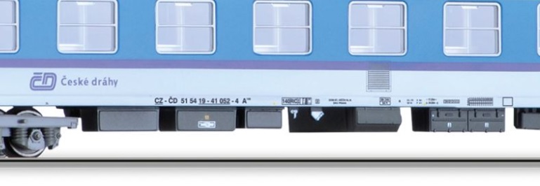

Malý, možná trochu hnidopišský, postřeh k Tillig HNH 2020 a českým vozům:
Áčko 16408 má nesmyslné číslo, u ČD jsou vozy od 054 výše. Navíc mě překvapuje, že se budou znovu vyrábět vozy, které už nechal vyrobit DS jako limitku a pár kusů má stále na skladě. U Béček a BDs tomu rozumím, po těch se zaprášilo, ale jedniček, AB nebo lůžek se obvykle nekupuje do soupravy několik. U AB jsou po vzoru limitky DS zachovány staré piktogramy mezi okny, což sice na pár vozech bývalo a možná ještě je, ale vůz čísla 022 má ve skutečnosti novou verzi.
Spíš jsem čekal výrobu BDs v klasické verzi Najbrtu, postupně se jich objevuje čím dál tím víc. Dělal jsem během koronaomezení pár kusů úpravou běžného N2 BDs a jen se po nich zaprášilo. Případně nějaké ještě nevyrobené variace na již prodávané vozy, třeba Aee/Bee v najbrtu 2, B251 (devítiokenná jednička přeznačená na dvojku), Áčko v zelenošedém laku nebo Aee145/Bee272, ty už by ale vyžadovaly úpravu formy oken.

Dudlifuk:
Parádní snímky!
Kdysi tu někdo tvrdil, že konverzní díly na pikáckou 413 v TT bude dělat pan Muras. Tak jsem zvědavej, co z toho bude. Zrovna tenhle dvojpísečníkovej kousek toho bude potřebovat na tendr minimálně tolik, co na samotnou lokomotivu.
