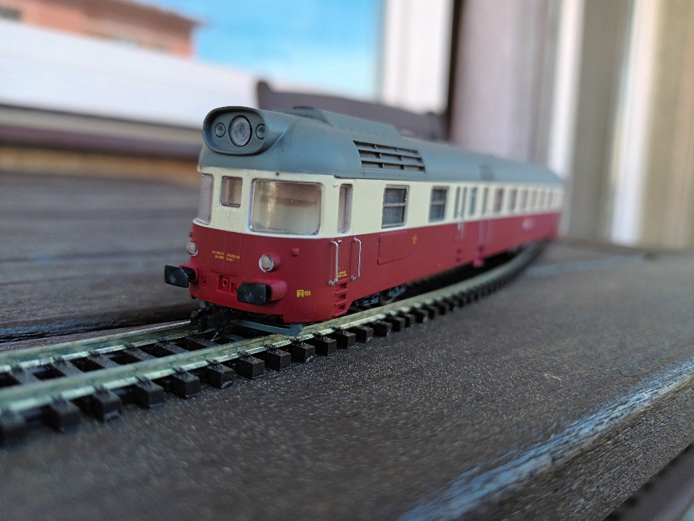

pořídil jsem dlouhé Balmy od MTB (ČSD 169) a chci se zeptat, jaký minimální poloměr vám projedou?
Výrobce uvádí 300mm, přestože používám nejméně oblouky R11 / 310mm profilové koleje Tillig, stavá se mi, že v oblouku vylítne jeden okolek nad hranu koleje, tedy náprava / dvojkolí vykolejí...a je po parádě.
Prostě podvozek se nepootočí, protože naléhá na postranici vozu v místě schůdků.
Jaké máte zkušenosti? Upravovali jste kastli vozu /brousili/, nebo jiný nápad DODO?

Mám 4ks těchto vozů. U dvou jsem vlepoval kovové ložiska a podvozek k vůli tomu ještě trochu roztahoval do stran. Každopádně min.poloměr 310 mm všechny vozy bez problémů zvládají.

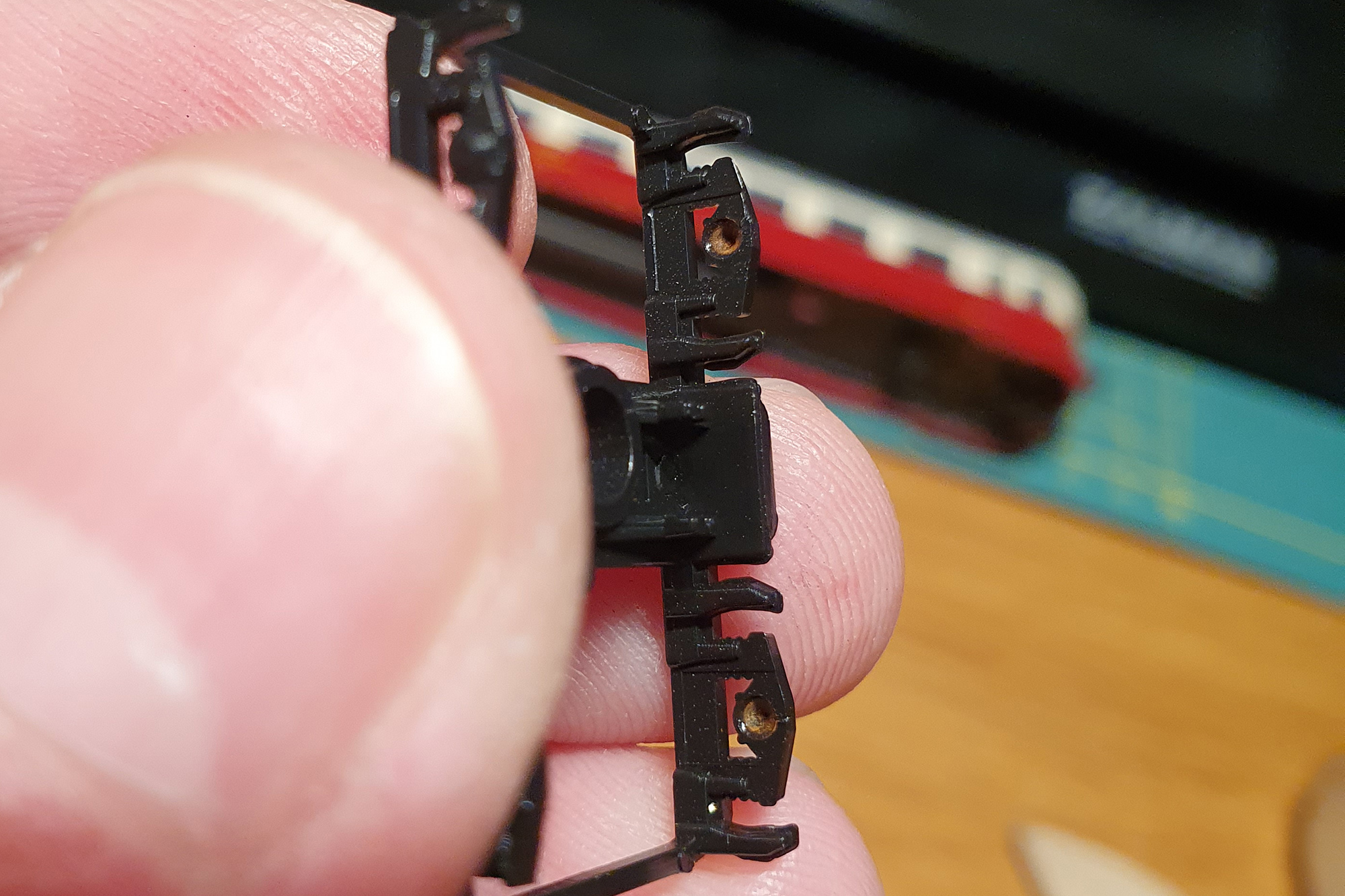

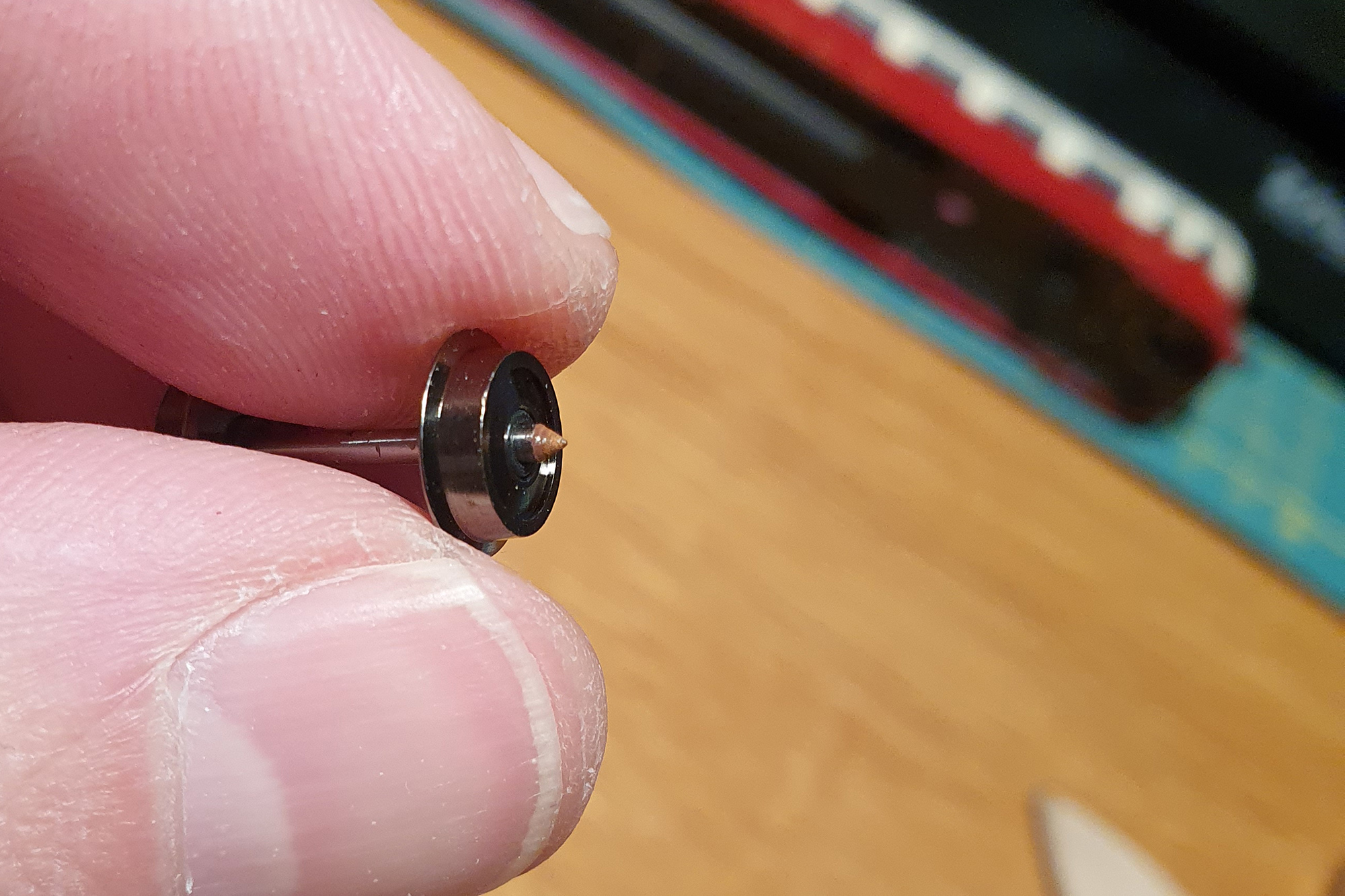

Kdyby někomu špatně jezdily přípojné vozy 050 od MTB, zkuste kouknout na hrotové uložení náprav. U mých dvou vozů asi mazali toto uložení vodou. Orezlé hroty náprav vždy pouze na jedné straně podvozku. Ale u obou vozů na všech čtyřech podvozcích. Zajímavé! Po očištění a namazání jezdí jako Tillig ypsilony. Poděkování patří firmě MTB:-)

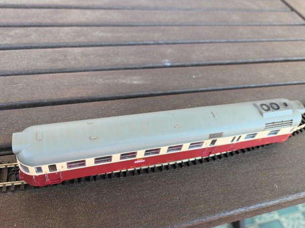

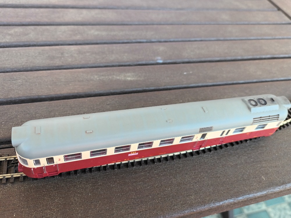

Můj motor prošel úpravami:
-digitalizace + ozvučení
-úprava základní desky pro samostatné ovládání reflektoru
-úprava sběračů běžného podvozku (originální byly napružené natolik, že se kola téměř neotáčela)
-vykytování střechy zejména kolem reflektorů (jeden reflektor byl v místě spáry i lehce naštípnutý), následně znovu nastříkána a decentní patina
-úprava čoček reflektorů
-patina pojezdu
Snad jsem na nic nezapomněl. Foto zde:
Koukám, že ještě chybí stěrače...

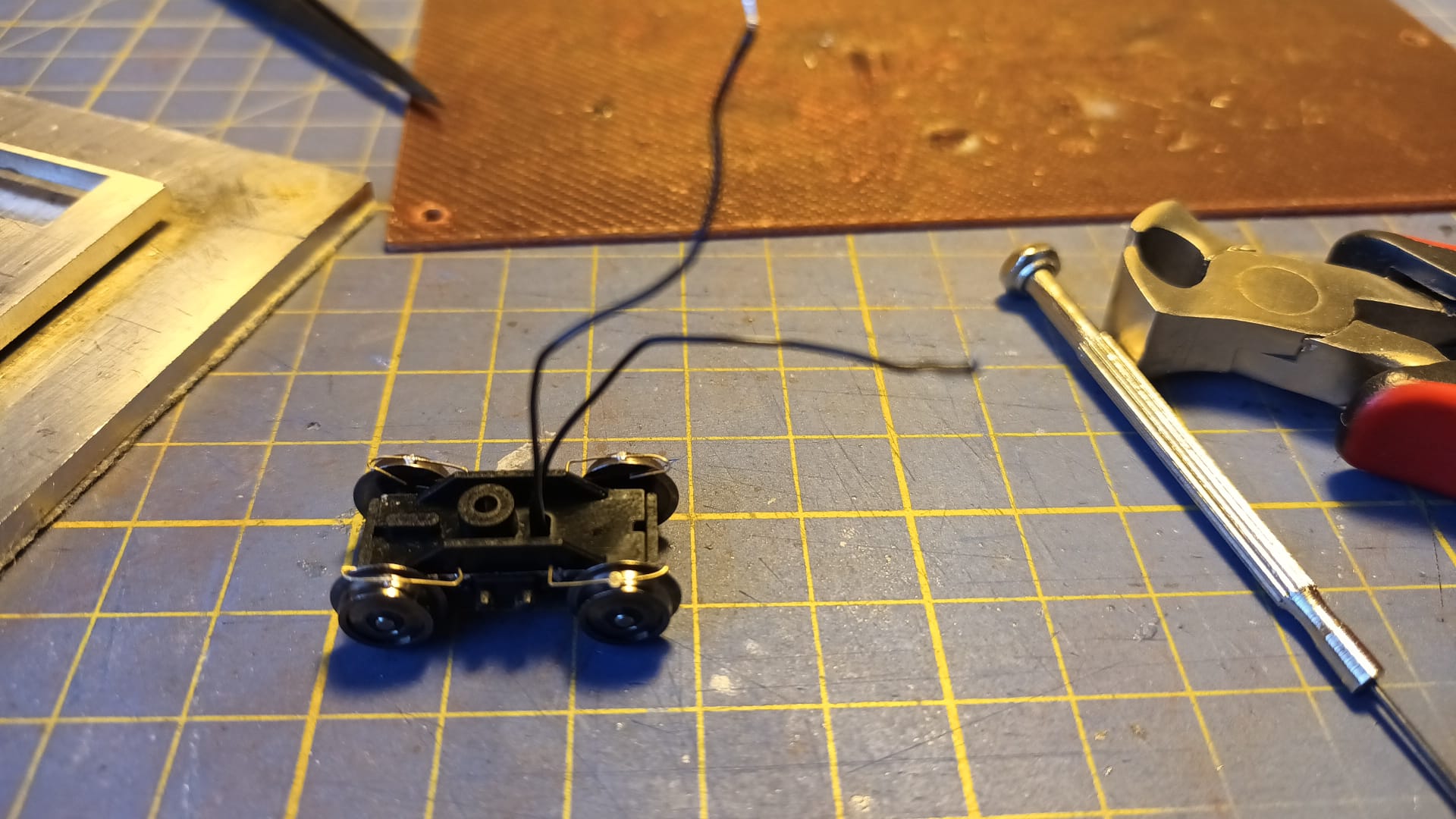

Pánové modeláři, zkusil jsem osvětlit dlouhý Balm dle plánku od MTB a přiložených plíšků. Bohužel tyto plíšky způsobují dost velký odpor. Zkoušel někdo napájení například z ložisek podvozku. Bylo by to super řešení. Díky.

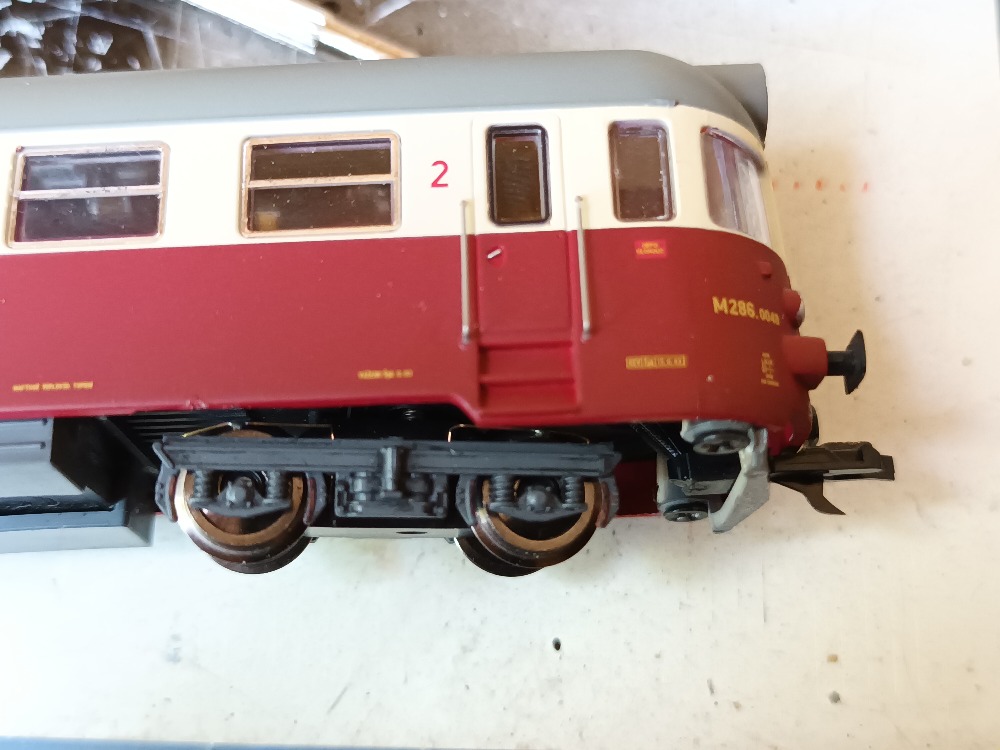

Příspěvekod Sedli-CB » sob 25 čer, 2022 7:25 am
Hurvinek: Já to u své M286, kde byly sběrače na běžném podvozku napružené tak, že ho motor tahal smykem, vyrešil jejich úpravou - viz foto. Na mosazné napružené struně je malý kousek plíšku, který zároveň čistí jízdní plochu kola a jeho háček na konci drží celý sběrač za nákolek na svém místě. Je napružený tak, aby měl přítlak, ale zároveň se kola otáčela. Sám od sebe se podvozek z menšího kopce nerozjel, z většího (dělám zubačku, pro představu) ano. U dlouhých (a možná i krátkých, ty jsem zatím nestudoval) Balmů je to podobné a také je chci předělávat...
