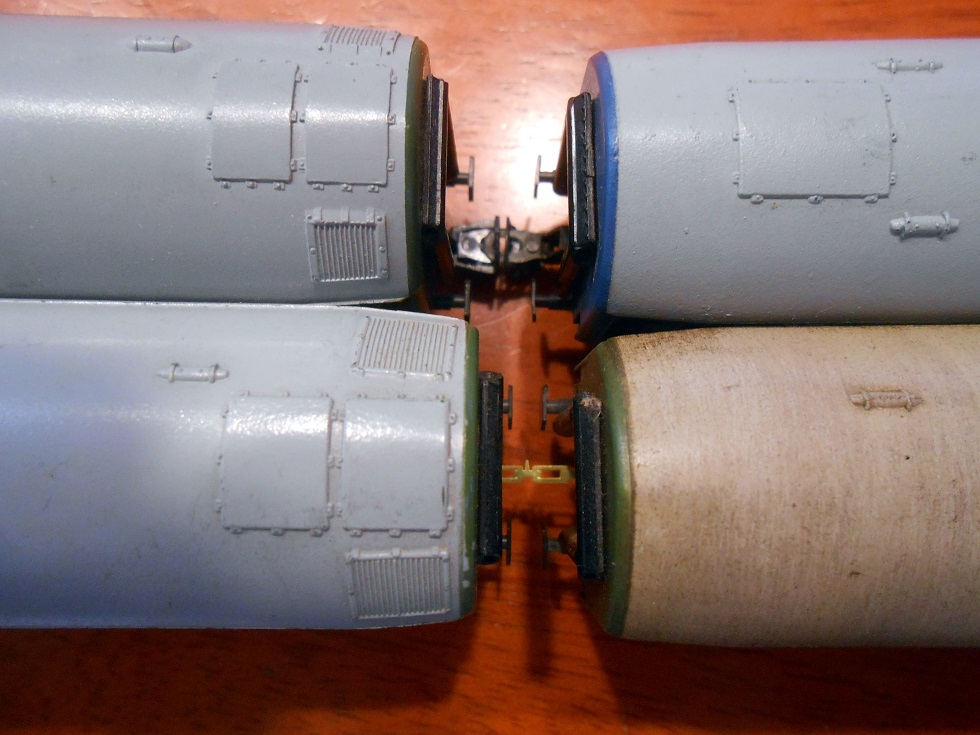

Příspěvekod Tomáš » sob 10 říj, 2015 3:34 pm
Tak jen pro ukázku přikládám fotku ypsilonů s pevným spřáhlovým plíškem DK 18mm a klasické očko BTTB. Rozdíl je patrný na první pohled. Takže pro moje potřeby žádná složitá instalace kinematiky se nekoná. Projede to i R310.
