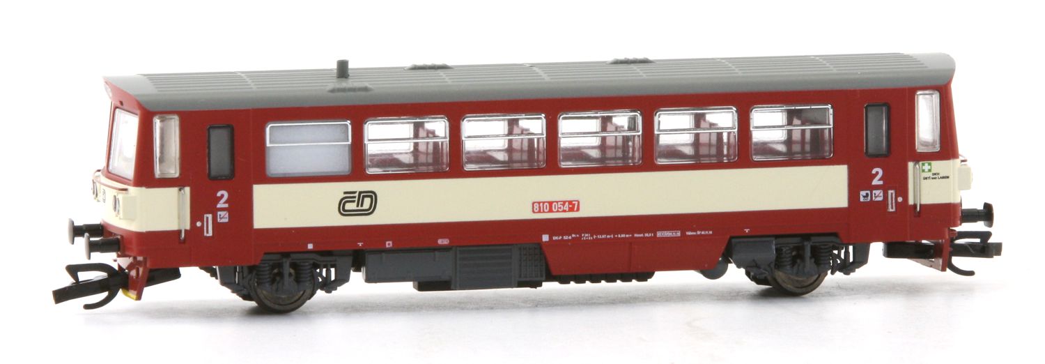

Re: Mot. vůz M 152 TT MTB
Příspěvekod Ivan » pon 13 pro, 2021 4:17 pm
Se divím, že ITvlaky nevyberou nej kus a ten nenafotí. To je jak fotka 850 ŽSR s bočním potiskem na jedné straně. Asi jsou ta fakt jen prodavačky a žádný modelář :roll:
Jinak co jsem slyšel od jednoho prodejce, motoráky Kuehn jsou v nedohlednu, co mi to jen připomín??? 7 let objednano bertu :D .
Prý nejsou schopni dodat ani požadované objednané množství ze stávající produkce :-(

Příspěvekod MarTTin » ned 26 pro, 2021 12:56 pm
Vybalili jsme novou ČD 810 MTB, kterou jsme si nadělili k Vánocům. Je to digitalizovaná a ozvučená verze od IT vlaky. Hezky svítí, hezky zvučí, ale nejede. Sotva se pokusí o rozjezd, ihned kompletně zhasne a ztichne, jakoby byla najednou bez napětí. Stačí ji kousíček posunout a zase se chytne. A znovu. Natočil jsem to chování na video: https://youtu.be/_uAtoWe076s. Vím, že to vypadá jakoby tam prostě byl špatný kontakt v kolejích. Ale dělá to všude na celém kolejišti, zatímco dvě ostatní mašinky, které máme, jezdí všude bez problémů. Poradíte prosím, kde hledat chybu?
MarTTin
Příspěvky: 2
Registrován: sob 08 pro, 2018 10:07 am
Příspěvekod Zlámalík » ned 26 pro, 2021 1:06 pm
MarTTin píše:Poradíte prosím, kde hledat chybu?
U výrobce, obratem reklamovat. Jsme to tady řešili...
Aneb chodí to dobře, ale neseje to.
Příspěvekod MarTTin » ned 26 pro, 2021 1:59 pm
Ano, ostatní jsou taky zvukové. A s vypnutým zvukem se 810 chová úplně stejně.
Pokud to není nějaká očividná maličkost, kterou nevidím kvůli své nezkušenosti, tak budu samozřejmě reklamovat...
MarTTin
Příspěvky: 2
Příspěvekod Petula 84 » ned 26 pro, 2021 2:44 pm
podle videa bych řek ze jsou spatně seřízené sběrače.podle návodu vyndej dvojkolí a podívej se jestli jsou dostatečně napružené a a mají jemný chod.
Já to řešil včera to samé a povedlo se
Petula 84
Příspěvky: 6
Registrován: ned 10 lis, 2019 6:10 pm
Příspěvekod Ivan » úte 04 led, 2022 9:25 am
Nevím, zda všichni sledují Vojtovi články, posílám odkaz na záměnu dvojkolí i 810, jak už tu někdo zmiňoval.
https://www.mojett.cz/66460
