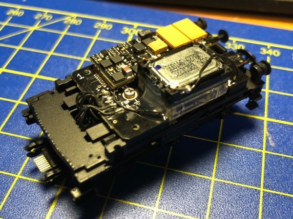

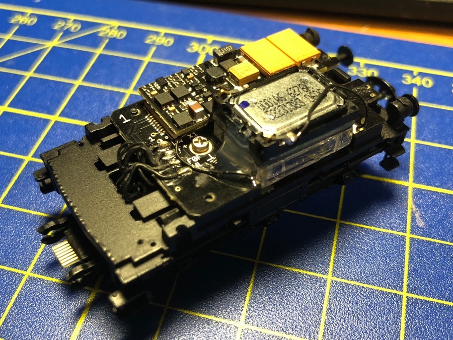

Příspěvekod Jacek » úte 23 črc, 2019 10:19 pm
Brawa 10x15 s průhlednou ozvučnicí. Výlisek v tendru se musí odfrézovat.
Dá se použít i vysoká kostka Zimo, ale pak se musí odfrézovat i uhlí a je třeba vyrobit nový strop se sypaným uhlím.

Příspěvekod apophis » čtv 25 črc, 2019 11:55 am
Hezké odpoledne, já použil reproduktor velikosti 16x9 mm (přesně do připraveného místa), který jsem sehnal od "Pardubický Mzsp Martin". Je poznat, že zvuk je bez pořádné ozvučnice, výhodou však je absence nutnosti upravovat model.
Při ozvučení jsem narazil na problém, že s dekodérem Zimo MX658N18 mašinka vždy ujela tak metr, pak se zastavila a pak se rozjela (světla pořád svítí). Problém způsobuje kondenzátor C4 na spodní straně DPS v tendru. Stačí jej odpájet a vše je v pohodě. Mimochodem, tento problém popisuje i Zimo na své oficiální stránkce (August 2014: Expand ZIMO Decoder mit PIKO Loks - Überstrom-Abschaltungen wegen Motorentstörung).

Příspěvekod dudlifuk » čtv 25 črc, 2019 3:30 pm
apophis píše: Je poznat, že zvuk je bez pořádné ozvučnice, výhodou však je absence nutnosti upravovat model.
ta "vyhoda" sa stava vyhodou iba na 5 minut, kym osadis to repro, potom je to po zbytok zivota nevyhoda, pretoze musis pocuvat nekvalitny zvuk.
repro Brawa s ozvucnicou v tendri
