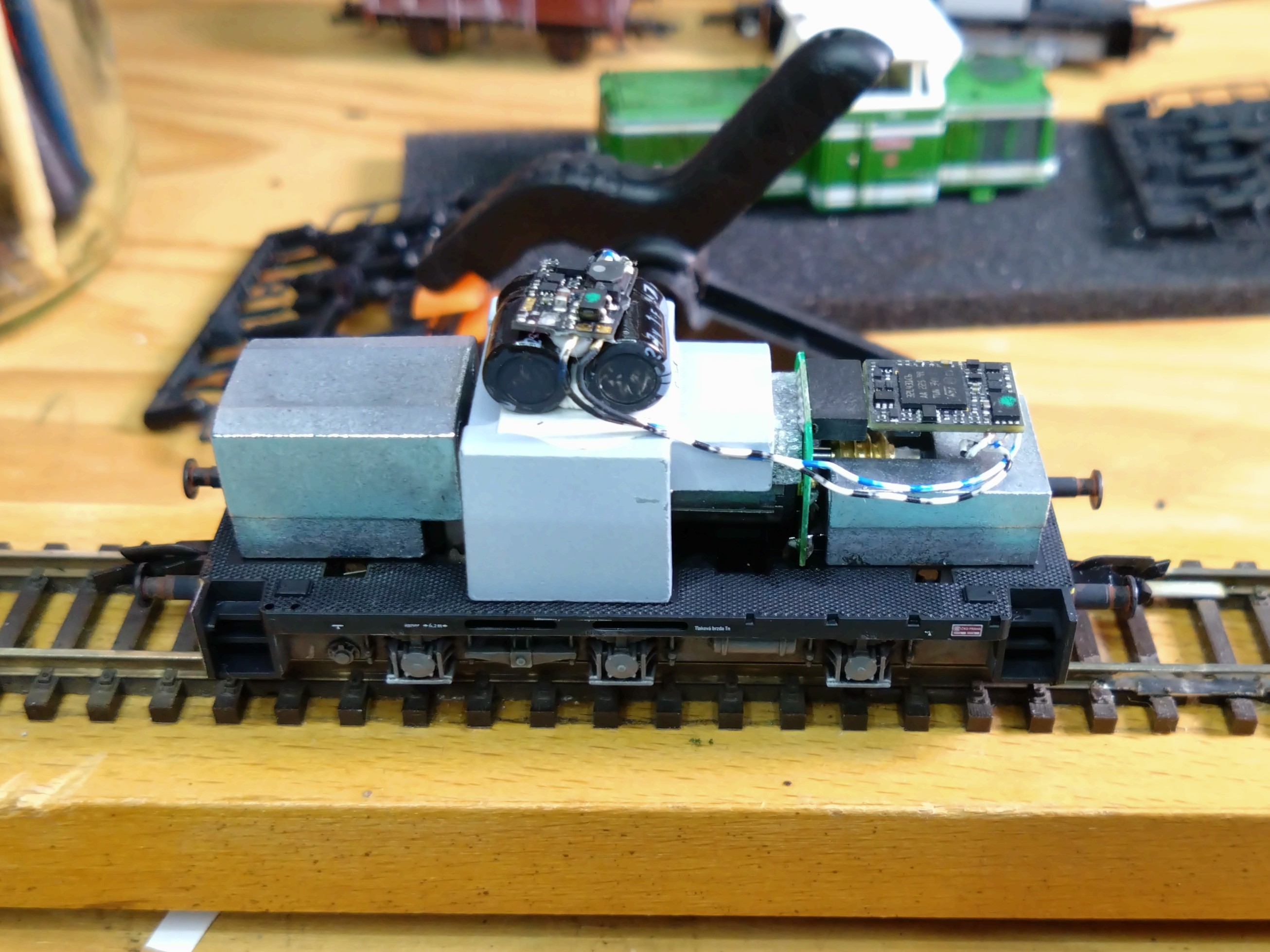

"novinkový" kousek T 334 035 s dekodérem ZIMO MN170N + STACO 3A si v rámci karvinského veřejného poježdění odbyl víkendovou premiéru coby staniční záloha v Chuchelné. Občas ovšem musel i na trať ...

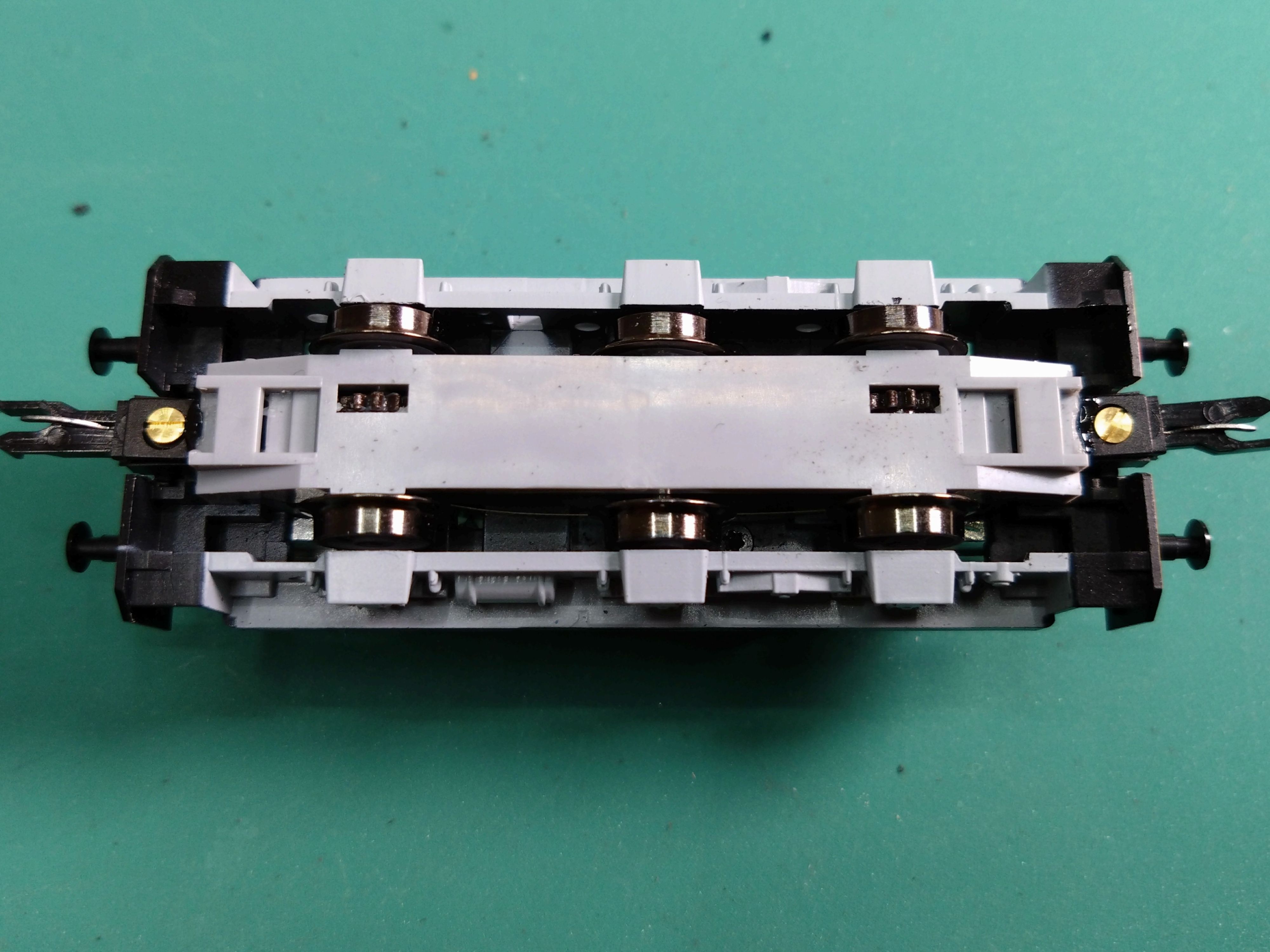

Příspěvekod Fox » pon 28 dub, 2025 1:46 am
@davca: můžeš ještě rozvést způsob uchycení šachty PEHO139? Také jsem je osadil, ale postupoval jsem podle návodu u šachty, tj. nejprve jsem odřezal část pluhu i materiálu pod stávajícím spřáhlem, neboť jinak by bylo standardní spřáhlo podstatně níž, než je potřeba. Přitom se nelze něčeho chytit, tak jsem postupoval metodou ubrat, vyzkoušet, ještě ubrat atd. Pak jsem šachtu PEHO přilepil kapkou gelového vteřiňáku k podvozku (opět podle návodu). Se šroubkem v šachtě jsem předtím nijak nemanipuloval, ani ho neměnil. Budu rád, pokud existuje lepší postup.
Plánuji totiž osadit elektrická spřáhla SD Modell. Při prvních pokusech jsem ale narazil na problém velké vůle v šachtě PEHO139, kdy se relativně malá, výkyvná část, pohybuje mezi dvěma plastovými "proužky", které pružností vrací spřáhlo do neutrální polohy. Pokud se šroubek přitáhne, vůle se zmenší, avšak musí zůstat stále volně otočné. No a když k této vůli přičtu další vůli po zacvaknutí spřáhla v šachtě, je to už hraniční... Jsem teď delší dobu mimo, takže nemohu pokrčovat v experimentech, ale každá informace se bude hodit...

Příspěvekod Davca » pon 28 dub, 2025 12:10 pm
Fox píše:@davca: můžeš ještě rozvést způsob uchycení šachty PEHO139? ...
Zdravím,
hloubku "zapuštění" šachtice PEHO jsem také řešil metodou postupného odřezání a odpilování materiálu čelníku. Osvědčená pozice je na jednom ze snímků (viz. odkaz na rajce.net). Delší šroubky pro šachtici se pořídily v době, kdy jsem ještě neměl model k dispozici. Předpokládal jsem, že za čelníkem bude dostatek místa pro vyvrtání otvoru do materiálu rámu a dotažení šroubku tak, aby se volná část šachtice mohla se spřáhlem pohybovat. Když model dorazil a průzkum ukázal nemožnost vrtání otvoru, využila se drážka za čelníkem, do které se šroubek dal zašroubovat. I přesto se ale šachtice proti pohybu zajistily sek. lepidlem. Šroubek tak vlastně slouží i jako zajištění šachtice v případě selhání lepidla. 8) Nutně tam ale samozřejmě být nemusí.

Příspěvekod Fox » pon 28 dub, 2025 12:27 pm
Díky Davide, rozumím.

Re: Rosnička po sté...
Příspěvekod Fox » úte 17 čer, 2025 10:18 am
Nakonec jsem šachtu PEHO popsaným způsobem usadil a zalepil gelovým vteřiňákem. Zatím drží, tak uvidíme. Tento kus není s elektrickým spřáhlem, tak přesnost a vůle "takňák" vyhovují.
Na další fotce je vidět osazení dekodérem MN170 ZIMO a modulem STACO3A, kde jsem standardně dodané Supercapy 0,3F v sérii nahradil kapacitou 1F. Teď už nás nějaká ta plastová srdcovka nezastaví :lol:
