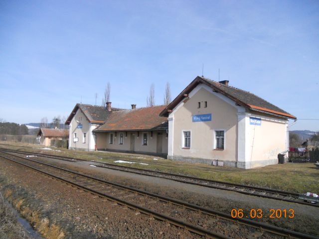

bývalá stanice Hudčice
ad hank I některé budovy dle výkresů Zvkč měly střechu verandy nesenou prodlouženými krokvicemi. jsou např. na blatenských lokálkách a na tratích Tršnice - Luby a Pńovany - Bezdružice. Jsou to ty budovy které mají zúžené podélné služební křídlo.

Pavel Čáp píše:ad hank I některé budovy dle výkresů Zvkč měly střechu verandy nesenou prodlouženými krokvicemi. jsou např. na blatenských lokálkách a na tratích Tršnice - Luby a Pńovany - Bezdružice. Jsou to ty budovy které mají zúžené podélné služební křídlo.
Lokálky garantované ZvKČ nepoužívaly výhradně normálie ZvKČ. Zrovna ty, které uvádíš, jsou příkladem. Ty Hudčice budou asi 15/H, to není normálie ZvKČ. Opravdu se spolehni na to, že rozlišovací znaky normálií "rakouských" a "českých" jsou - kromě odlišného značení arabskými resp. římskými čísly - ty, které jsem uváděl: "Rakouské" výkresy mají užší služební křídlo, okno ve štítě, záchod v přístavku. Jak už jsem psal dříve, jakmile byla jednou normálie schválena ve Vídni, mohla být použita kdekoli v Předlitavsku. Koneckonců ZvKČ např. pro vedlejší budovy (záchod+dřevník+chlívek) používal "rakouskou" normálii 19/H i tam, kde byla "česká" budova (např. LVI/H). A slavná normálie 16/H (Kácov, Dobruška, Slavonice, Nová Bystřice...) je taky "rakouská", poprvé byla použita na dolnokraňských lokálkách a přitom je na tratích ZvKČ typická.

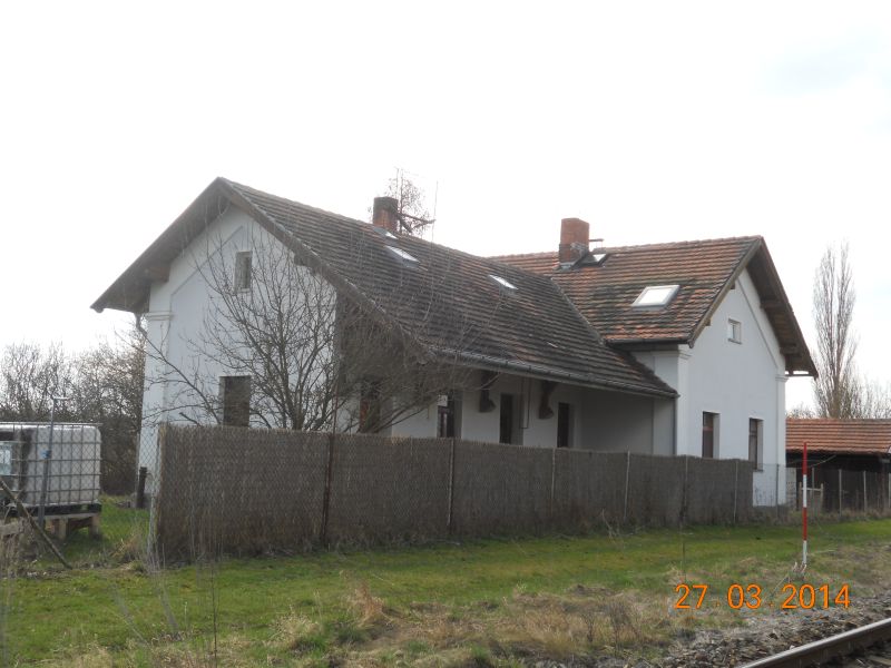

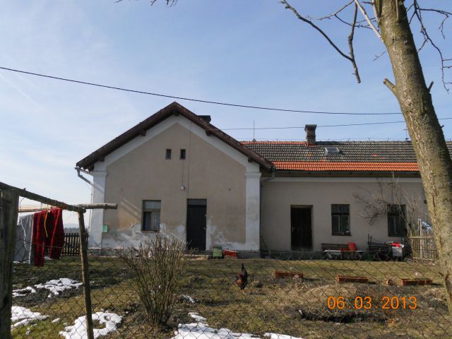

Nový Kostel - lokálka Tršnice - Luby. Střecha verandy je nesena prodlouženými krokvicemi.
I zadní trakt prozrazuje, že se jedná o normálii Zvkč. Budovu jsem i měřil, obytná křídla odpovídají i rozměrově šířkou 8 m.

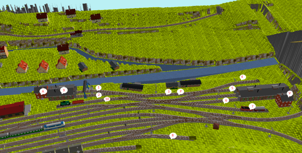

Hanku, tak jsem pátral a vůbec ničeho jsem se v okolí nedopátral. Všechny větší remízy Č.Lípa, Jilemnice, Stará Paka, Chlumec, Ml.Boleslav, Rumburk, Náchod, Letohrad, Olomouc, Ž.Brod, Horka u St.P., Chrudim, Trutnov... Všechno to jsou remízy od 20ti po 70 metrů dlouhé s dvěma či třema kolejema v hale, vesměs jsou ale všechno remízy majitelů větších drah. Vyloženě lokálkové jsou snad jen ta Č.Lípa a Jilemnice či Chrudim. Ač nerad, tak na to prdím a Hodolanskou remízu rozřežu na remízu SNDVB dle uvedeného Letohradu, Staré Paky a Železného Brodu. Scénář si podle toho upravím, na potřebu ustájit víc lokomotiv nejen na lokálku, ale i pro hlavní trať už v roce 1875. Lokálka směr Koberovy a Lomnice se vystaví už v roce 1906 a výtopnou na druhé straně zhlaví jím bude Ledečko po vzoru Staré Paky, v mé době využívané už jen pro drezíny na koleji (8). Po vjezdu do depa na kolej (10) se stroje vydají do místa (3), kde bude popelová jáma, vodní jeřáb a za ní (P) písek, v blízkosti je sušárna písku a olejna. Na koleji (5) se provádí zauhlování, kolej (4) je zásobovací či opačně... V místě (6) je odkalovací jáma a vodní jeřáb. Koleje označené jako (7),(1) a (2) v době výstavby depa nebyli. Zbudují se později, kdy (7) sloužila pro odstavování osobních vozů a (1) s (2) se zřídili později za účelem provádění oprav vozů, případně lokomotiv. Nebude zde topírna (9), ale jen nějaký plechový přístřešek, případně nic. Nad kolejemi bude jeřáb a u jedné z nich zvedáky. Budova (A) bude nějaká administrativní budova kvádrovitého tvaru. Původně jsem zamýšlel mít výtopnu SNDVB jako (9) s vodárnou (A). Zbrojení naftou bylo vybudováno později v místě bývalého zauhlování u kolejí (4) a (5). Cisterna s palivem pro motorové vozy ve třicátých letech mohla stávat na místě (7).
