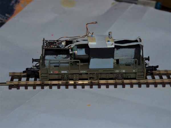

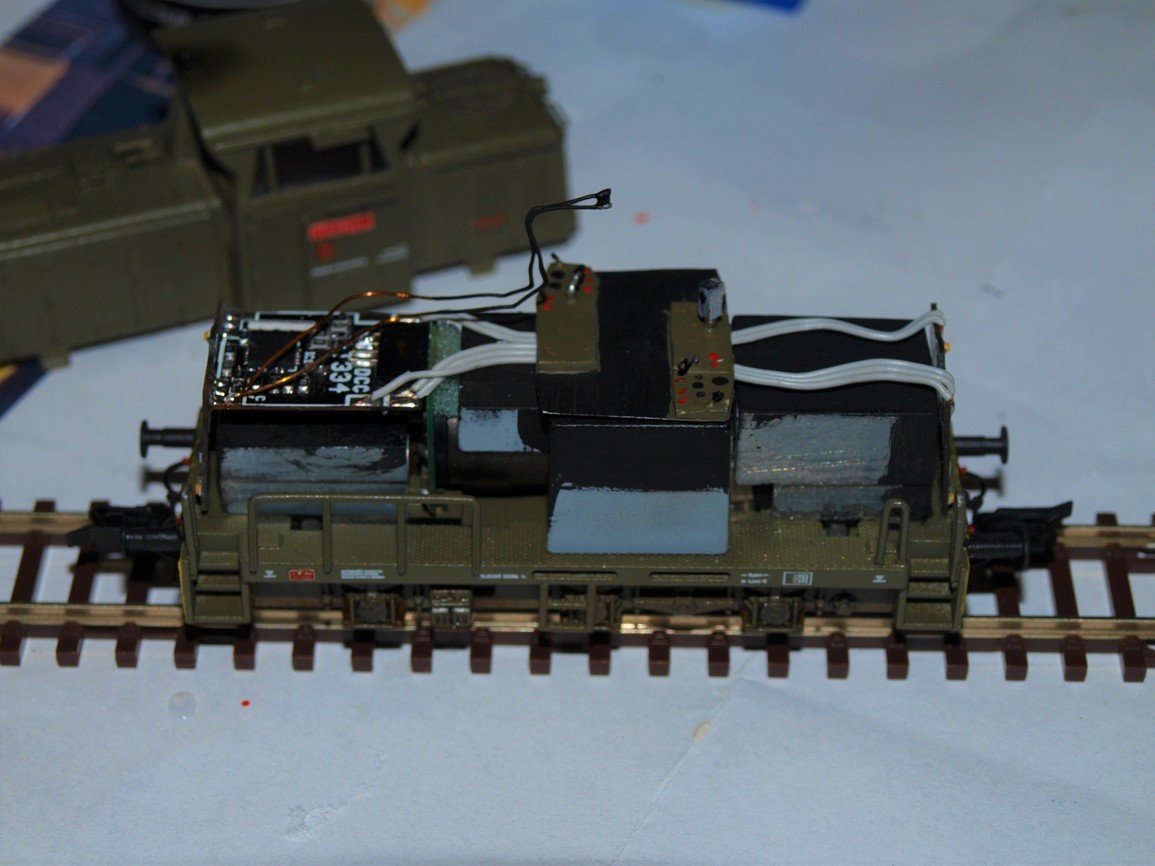

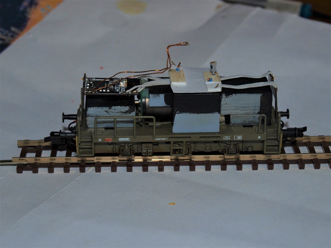

po dlouhé době zase posun vpřed. Udělal jsem atrapu stanoviště a osvětlil jej. Takhle to nevypadá nic moc, ale potmě s nasazenou kastlí, to je celkem koukatelné. Až bude čas a podmínky tak nafotím lépe.

Příspěvekod Jiřik » pát 07 dub, 2017 2:52 pm
Mám poctivé olovo nacpané v každé skulině rámu, upravená spřáhla, aby měla stanový výkyv a poladěné sběrače proudu. Dalo to hodně laborování, ale jsem celken spokojen. Čtyři vozy utáhne spolehlivě a nenapájené srdcovky Kühn též projíždí plynule.
