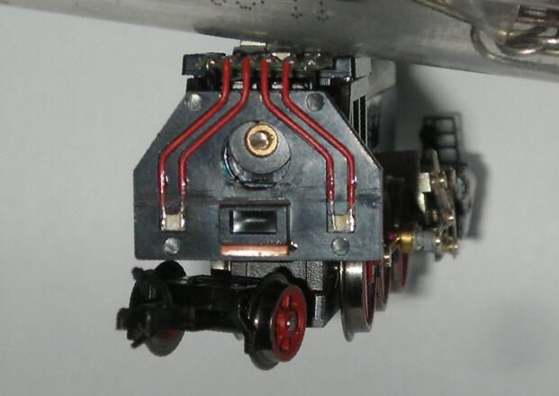

Ahojte TT-čkári,
už dlhšie som majiteľom tohto pekného modelu. Model má svoje chybky, tak ako skoro každý. (O modeli si môžete prečítať napr. tu http://www.trainmania.info/clanky/parni ... 65_csd.pdf alebo aj tu http://www.railnet.sk/view.php?cisloclanku=2009050004.) Ale asi najväčšou chybou modelu je vysoké posadenie zadných nárazníkov cca o 1 mm vyššie - čo už je veľmi nepekné. Toto som vyriešil tak, že časť výstupku v zadu na pojazde som z vrchu znížil žiletkovou pilkou cca o 0,5 mm. A zospodu som dolepil plastovú doštičku hrúbky cca 0,8 mm. (Pôvodne tam bola vôľa cca 0,5 mm, teraz sa znížila na cca 0,2 mm. Fotka to ukáže najlepšie:
A výsledok je tu:
Nárazníky klesli cca o 0,8 mm - čo je už omnoho lepšie. S modelom som urobil skúšobnú jazdu a jazdné vlastnosti sa úpravou nezmenili. Tí čo majú väčšiu trpezlivosť a sú šikovnejší než ja, môžu skúsiť napr. z vrchu ubrať 0,7 mm a na spodku pridať 1 mm a výsledok by mohol byť priam dokonalý.

Příspěvekod peter_vy » pát 24 úno, 2012 8:19 pm
Ďalšiu malú úpravu som urobil na oboch behúňoch, ktoré som zo spodu každý zaťažil s cca 0,5g olova medzi os nápravy a šachtu spriahla a zamaskoval fixou na plošné spoje. Občas sa totiž stávalo, že niektorý na výhybke sem-tam vyskočil (veru nemám všade ideálnu rovinu :-) ). Teraz je prejazd úplne spoľahlivý!
