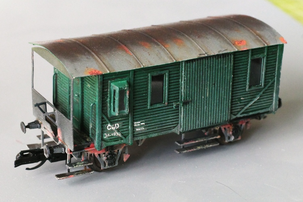

Příspěvekod marian_r » stř 12 srp, 2026 3:49 pm
Ospravedlňujem sa ak tu podobná téma je, "DK-Model" a "DK Model" sa tu nedá hľadať.
Mal som staré lepty s označením "D v2 TT". Má to byť D6-4450, aj keď niekde sa píše že je to vymyslené číslo...
plus 1 fotografia a aký-taký návod.
Lept bol starý a fľakatý. Stál deň v kyseline citrónovej a potom bol "prebrúsený" čistiacou gumou na brúsny papier. (Kúsky podobnej gumy môžete kúpiť na čistenie koľajníc s prirážkou za značku. Potom som ho chytal už len v bavlnených rukaviciach (paranoja).
Vystrihávanie plechu 0.3 mm mi veľmi nešlo ani super turbo nožnicami na lepty, najlepšie to išlo vysekávaním nožom dlátového tvaru na kreditnej karte. Olovená spájkovacia pasta od čínskeho súdruha, spájkovacia kvapalina s chloridom zinočnatým. Najprv som plochy pred spájkovaním čistil ceruzkou so sklenenými vláknami (má to tú výhodu že sa zapichujú do prstov) ale nakoniec sa ukázalo, že chlorid zinočnatý je dostatočné svinstvo. Použil som keramická dosku "honeycomb", keramické piny a hlavne keramické pinzety, všetko od čínskeho veď viete...
Ohýbanie celkom v pohode okrem pozdĺžnikov na rám. A okná, tie som naozaj nedokázal.
(vľavo dve okná od profíka, viď nasledujúci príspevok, vpravo jeden môj vlastnoručný výtvor)

Naštastie, okná vyriešil známy na telefóne, veľká vďaka. Museli byť preryhované, to by som nezvládol. Niektoré časti som odspájkovával aj 5x aby boli rovno (okná...) a aj tak to nie je dobre.
Deň kúpeľa v IPA, deň v acetóne a deň v kyseline citrónovej. Hľadal som čo dokáže najlepšie čistiť a nie som si istý či to fungovalo. Nakoniec opieskované (nie je to farbené).

Rozhodol som sa že to budú dvere z plošiny (všimnite si dieru na kľučku, vošla tam leptaná) a závory na posuvné dvere. Opieskované to vyzerá takto:

No, je to hotové.
Nech robím čo robím, vždy sú modely veľmi zaprášené, a to mi beží čistička vzduchu. Normálne to nie je tak vidieť ako zväčšené na fotografii. Tak som sem dal menšiu fotografiu. 8)
Stavba ide celkom dobre (okrem vyhliadkových okien ktoré som nezvládol). Dobre navrhnutý lept. Pridal som držadlá z nejakého leptu a 3D print nárazníky. Nemám tie najstaršie košové so 4 nohami, len tieto, ale zase pekne sedia na úzky čelník.
Neviem ako mám spojiť strechu a čelo.
