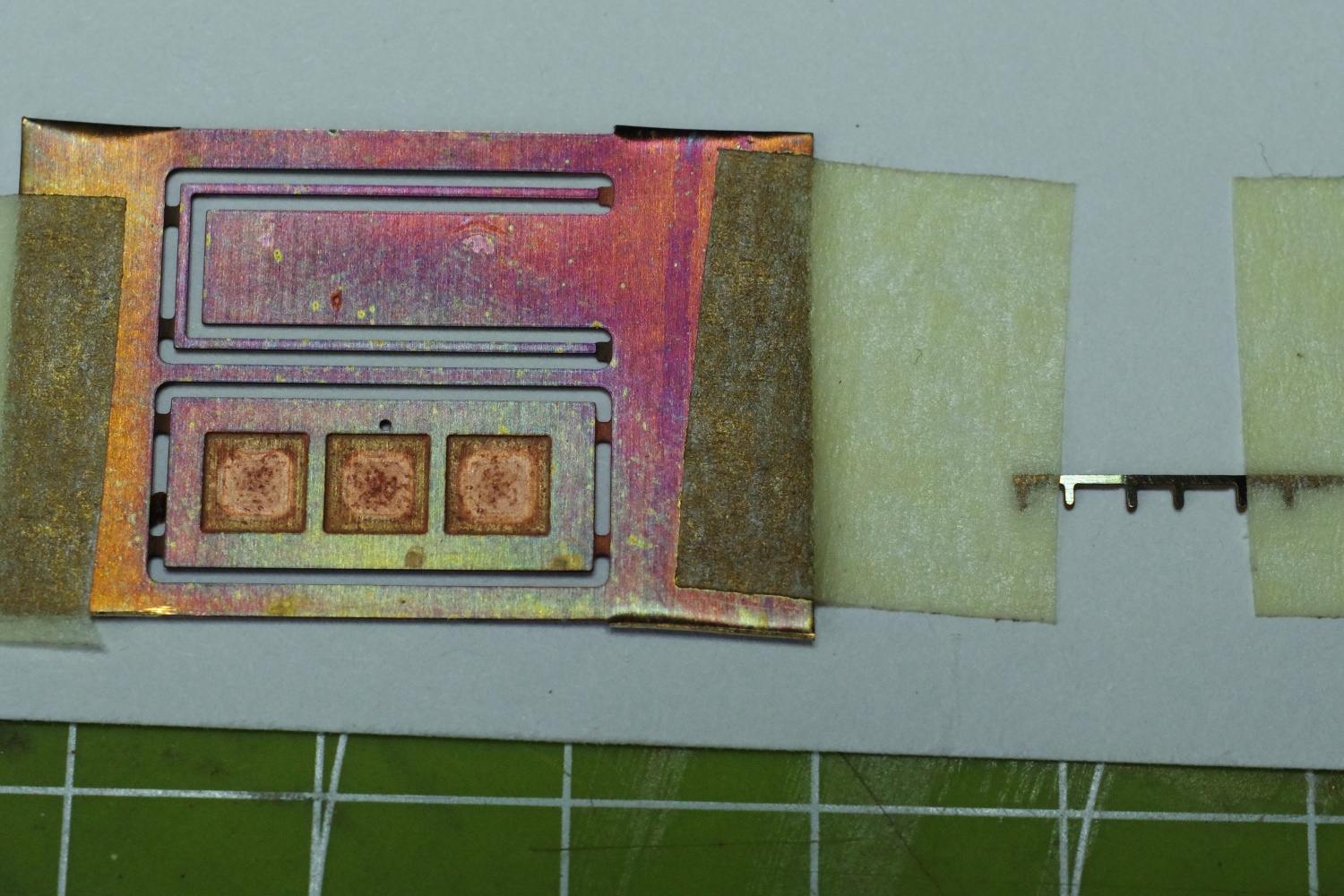

Okrem veľkých leptov boli priložené dva menšie.

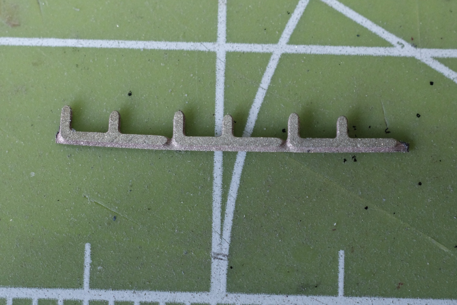

Rozhodol som sa že to budú dvere z plošiny (všimnite si dieru na kľučku, vošla tam leptaná) a závory na posuvné dvere. Opieskované to vyzerá takto:
