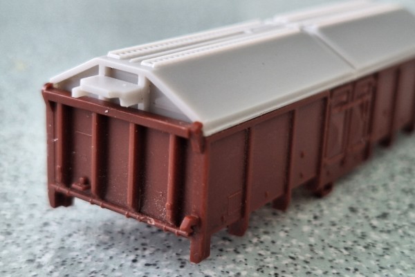

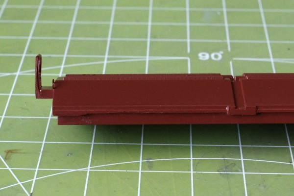

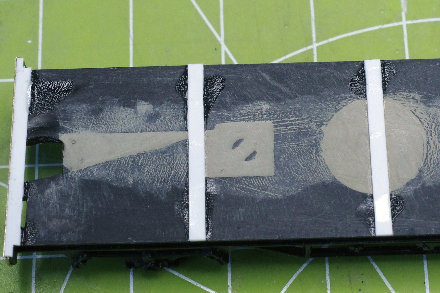

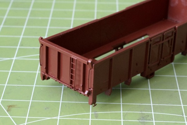

Ako sa zbavujem starých stavebníc, prišlo aj na konverzný set LPH. Mal som naškrečkované 4 sady. Obsahujú strechu, brutálne zábradlie a brutálny rebrík. Jednu sadu som vymenil za sfrézovanie strechy (frézovanie a foto peter_p).

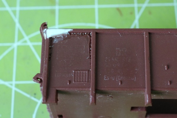

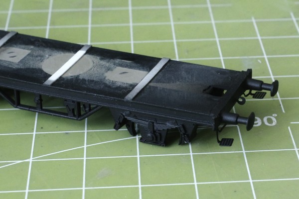

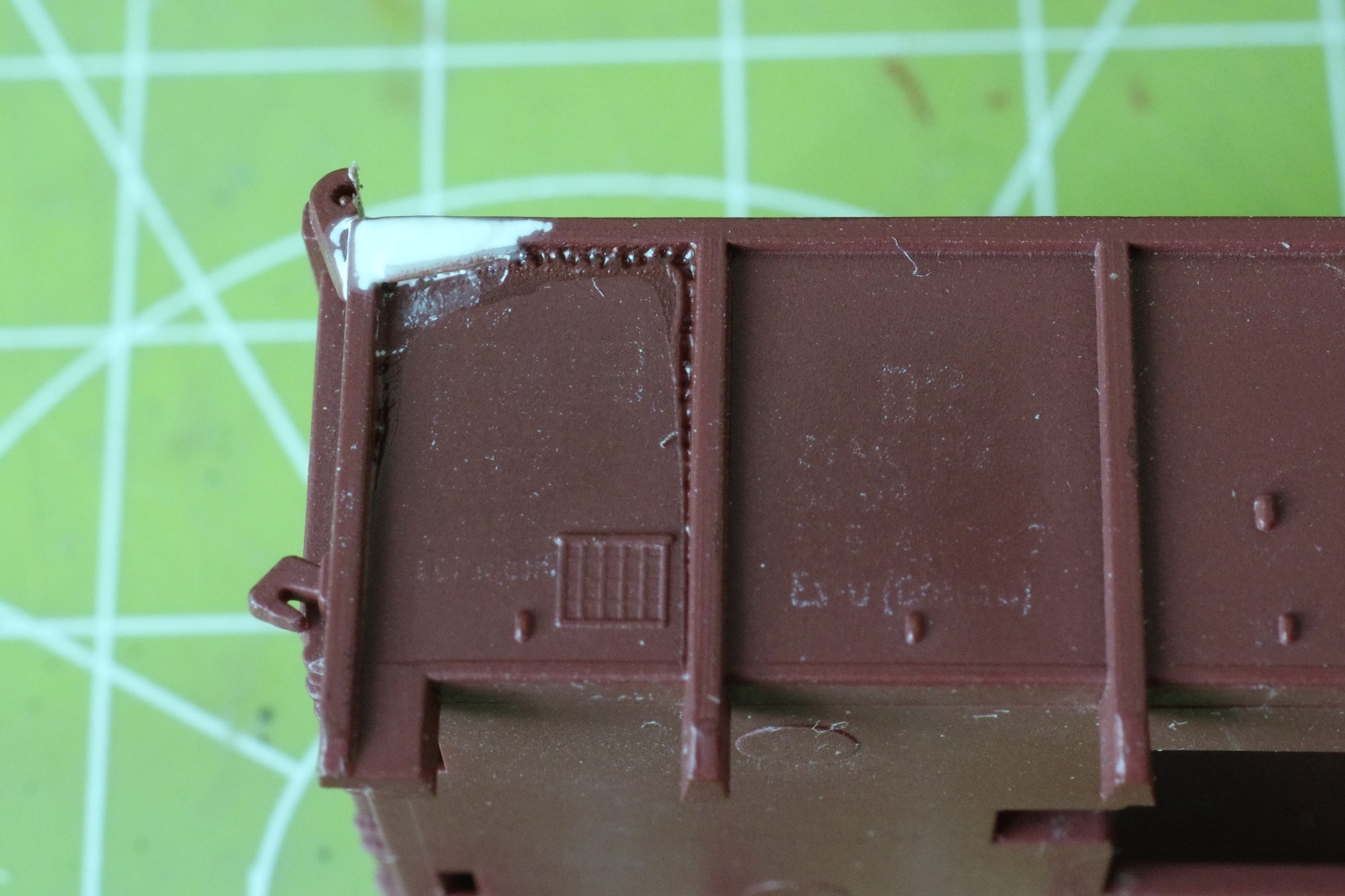

Použil som nejaký starý Es. Rozhodol som sa pre Juhosláviu (sk 31) pretože úpravy sú minimálne. Nalepil som trojuholníčky a pretmelil, pozrite akú paseku narobilo zvarovacie lepidlo TAMIYA, to som ešte nevidel.

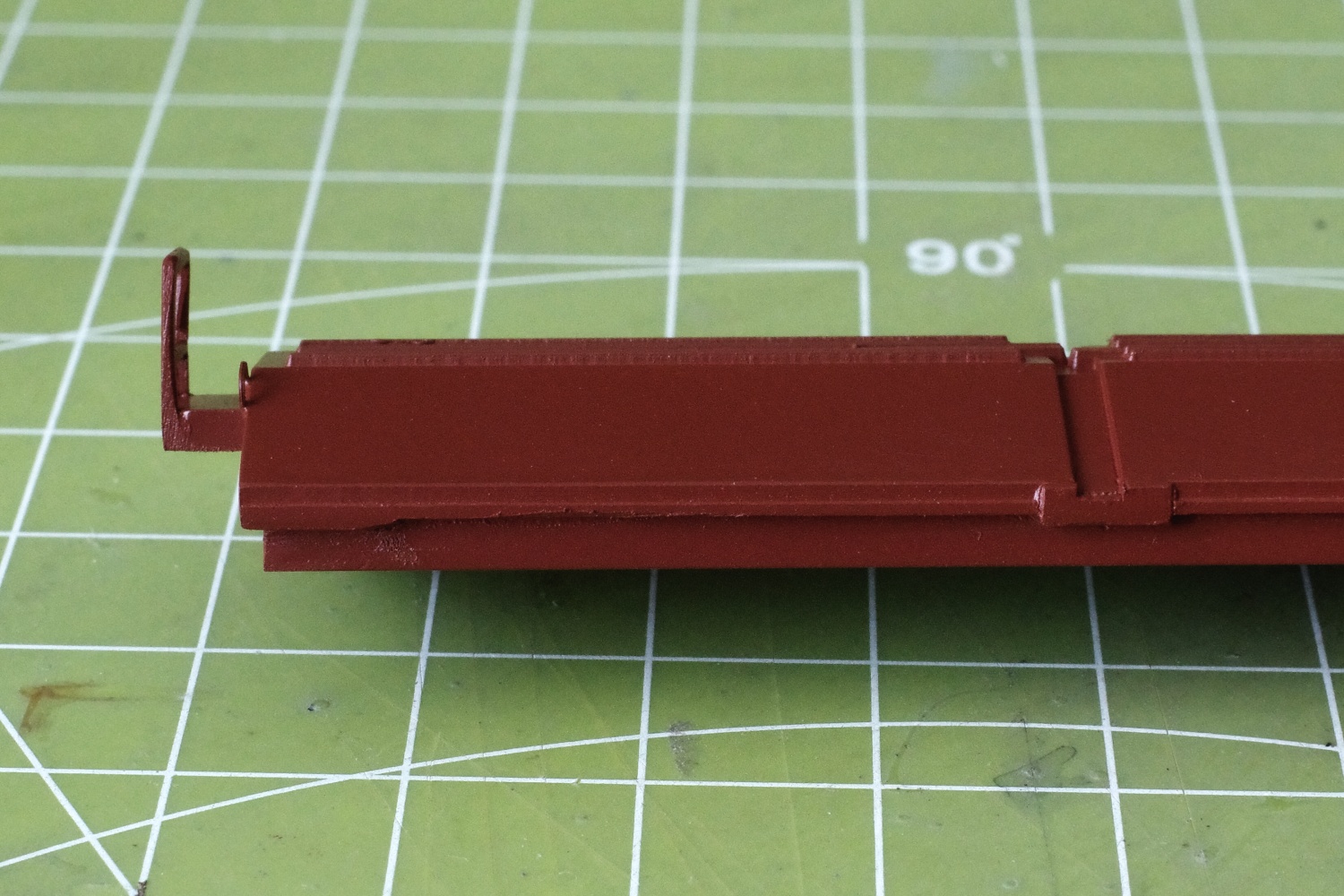

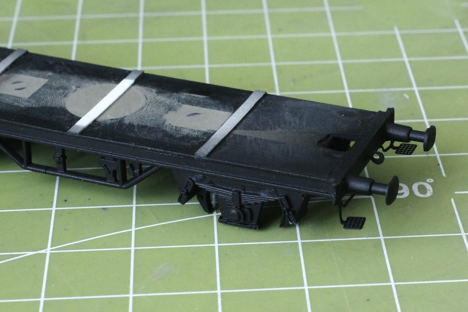

Zdvihol som skriňu od rámu o 0.25 mm pásikmi HPS. Tiež je vidieť naleptanie lepidlom.

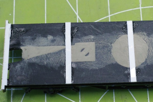

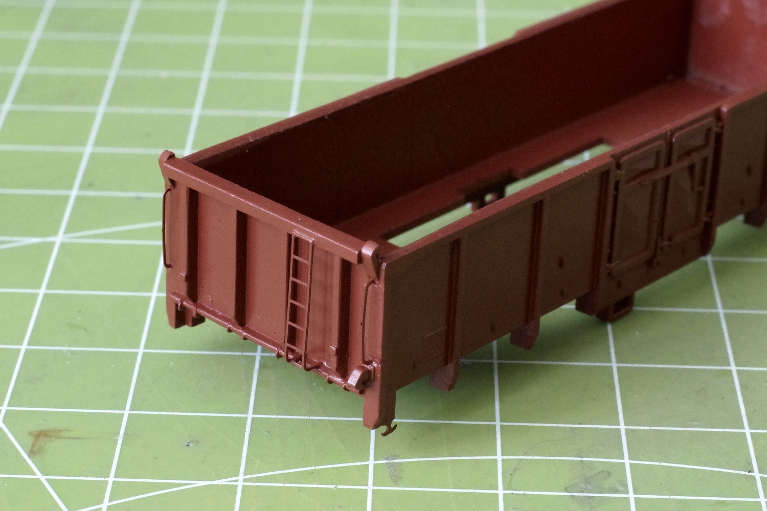

Doplnil som nejaké lepty.

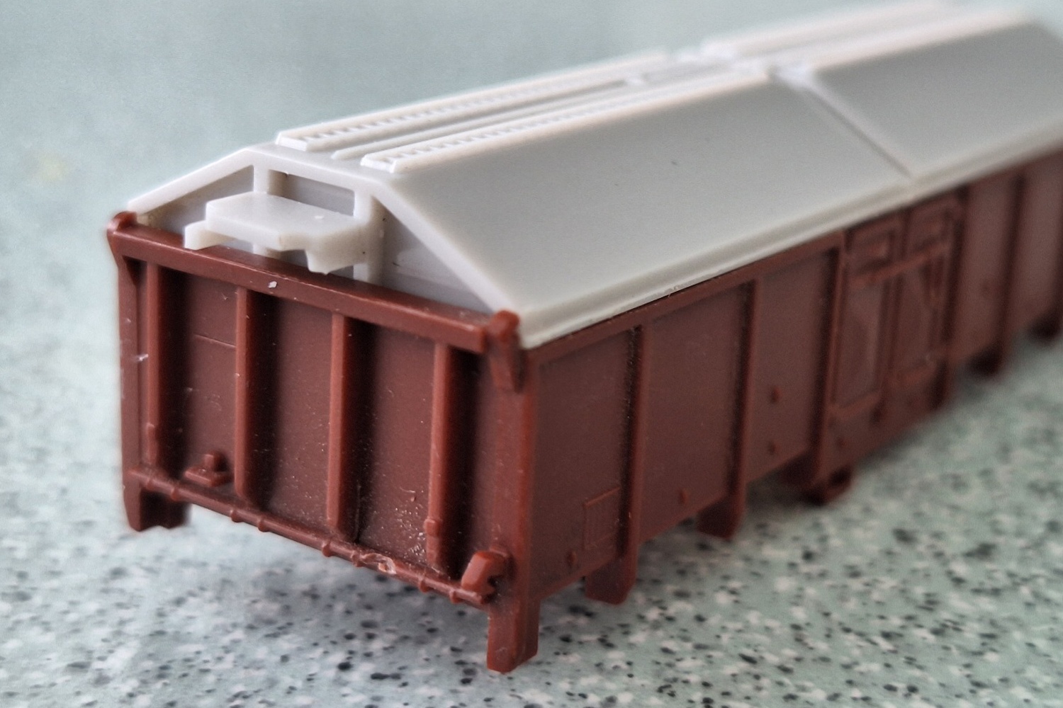

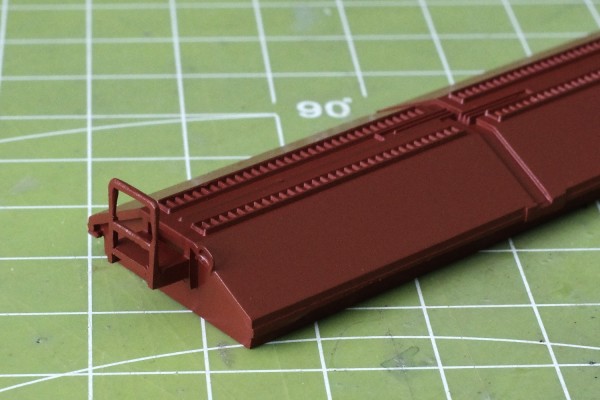

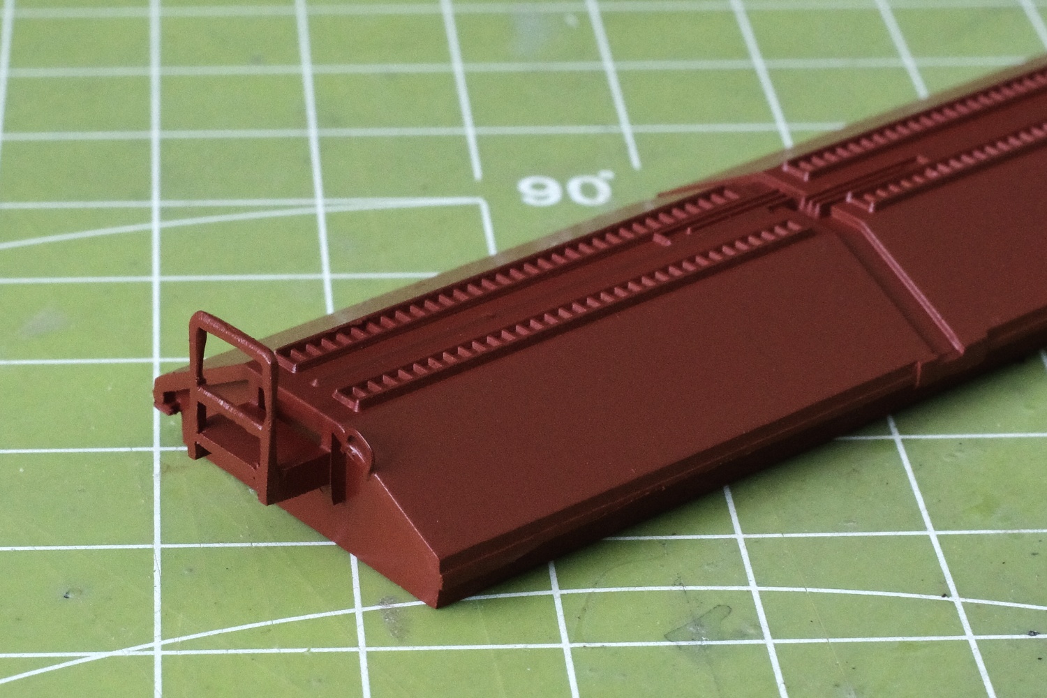

Upravil som strechu. Ponechal som pôvodné masívne zábradlie ako poctu výrobcovi, len som zrazil hrany. Aj tak je to škaredé.

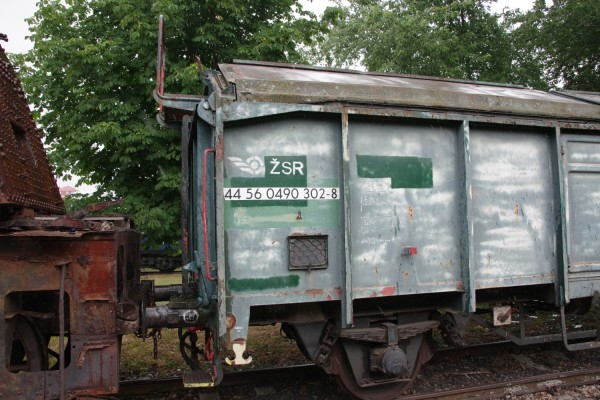

Mám obtlačky neznámeho výrobcu.
A tu začal problém.
Tu je v diskusii niečo a číselných radách
viewtopic.php?f=4&t=12500&hilit=utz&start=195
Ale aké čísla mali Utz sk 31 (juho) som nikde nenašiel.

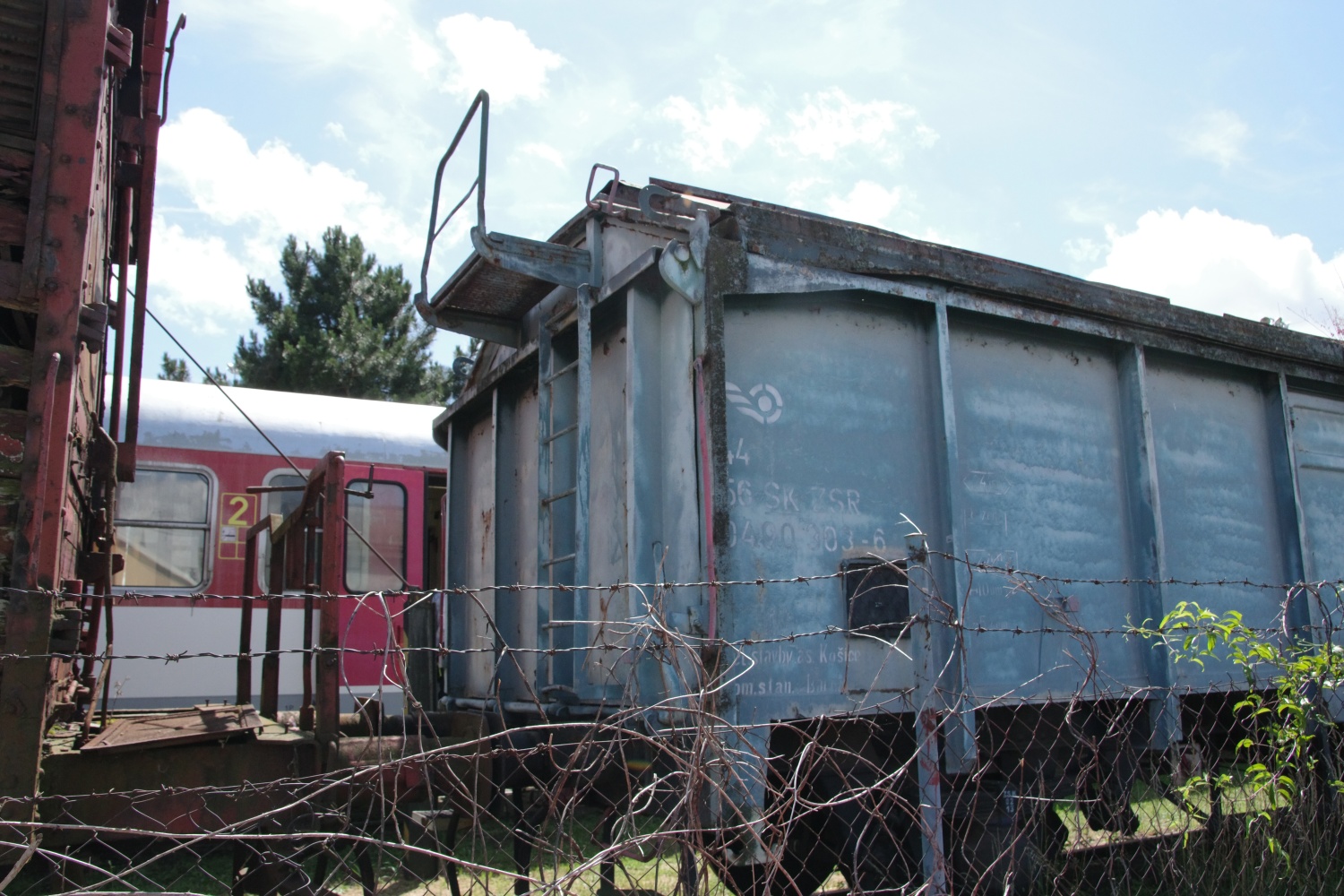

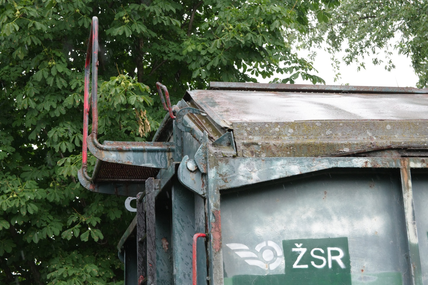

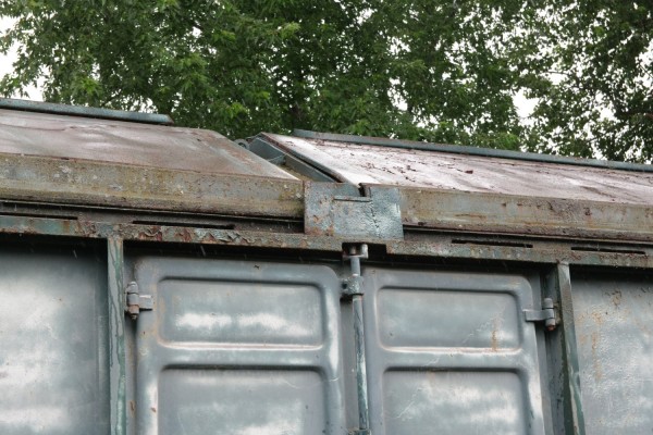

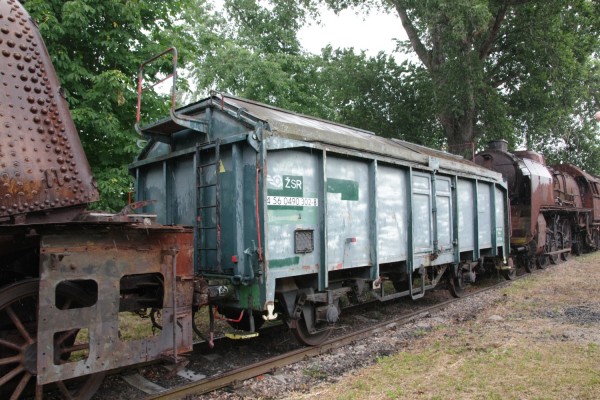

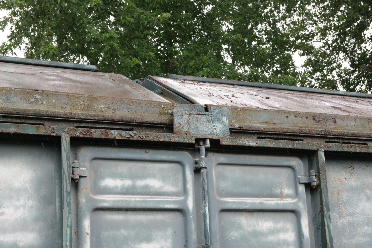

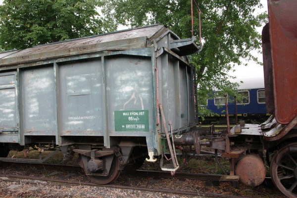

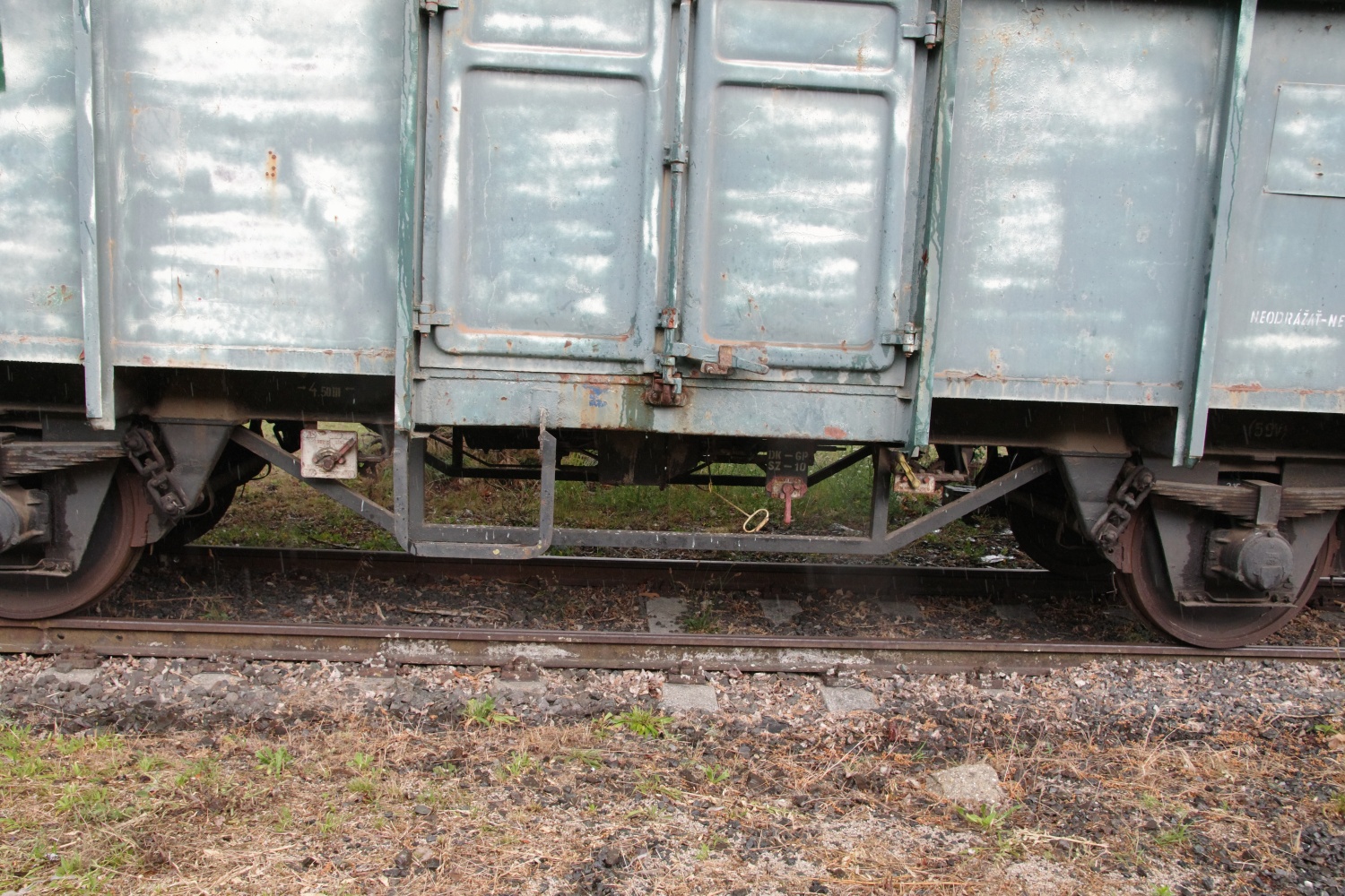

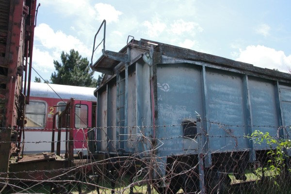

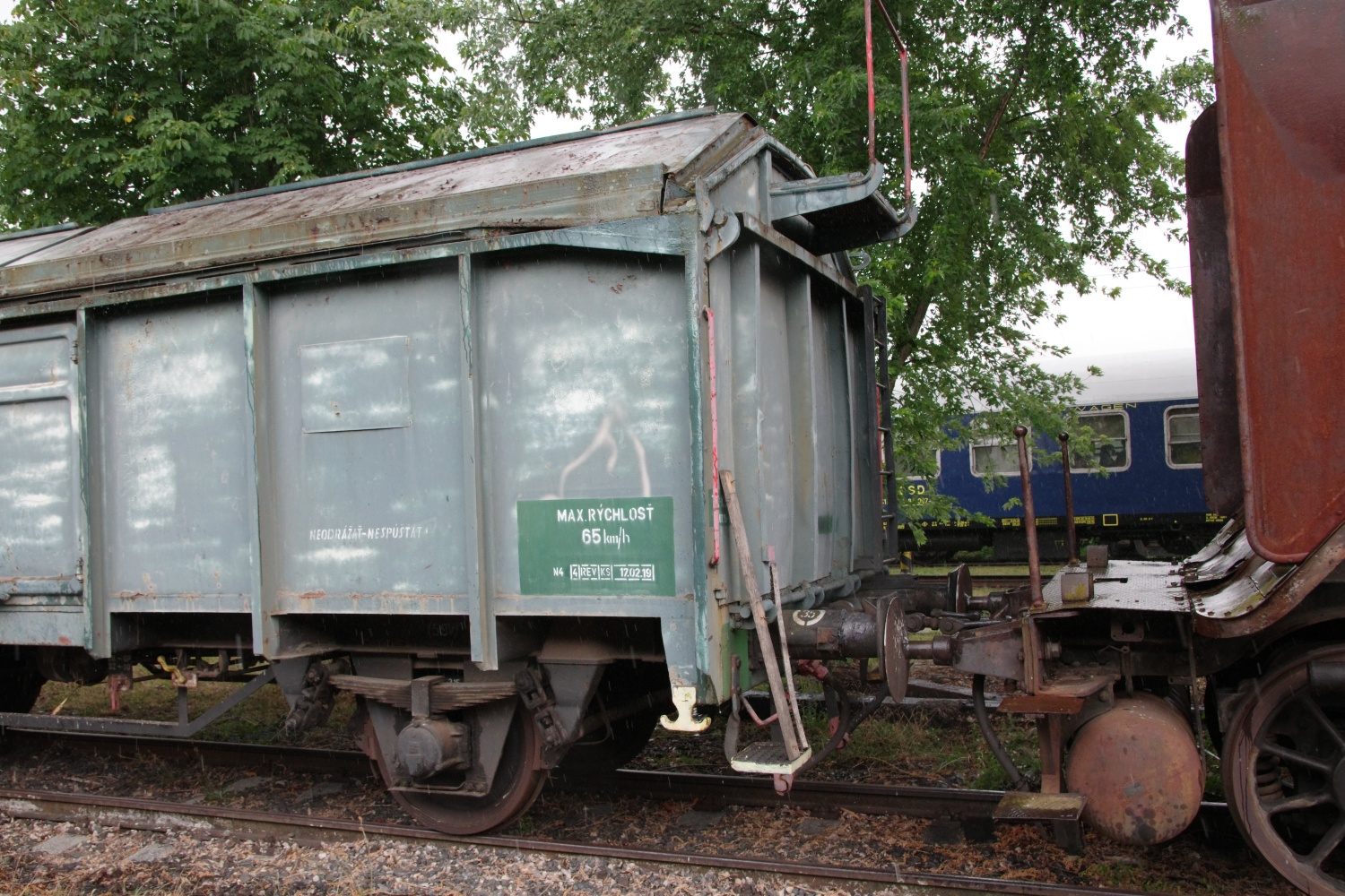

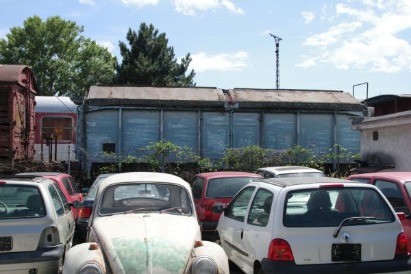

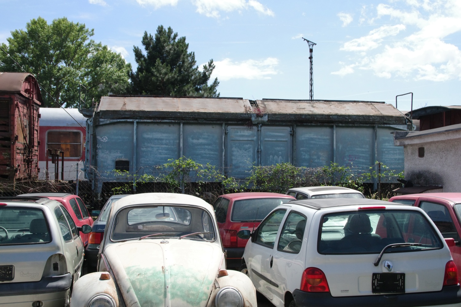

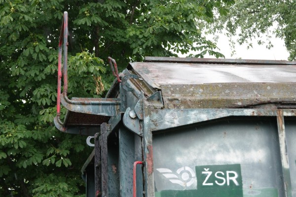

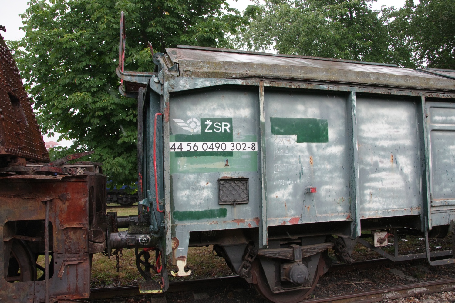

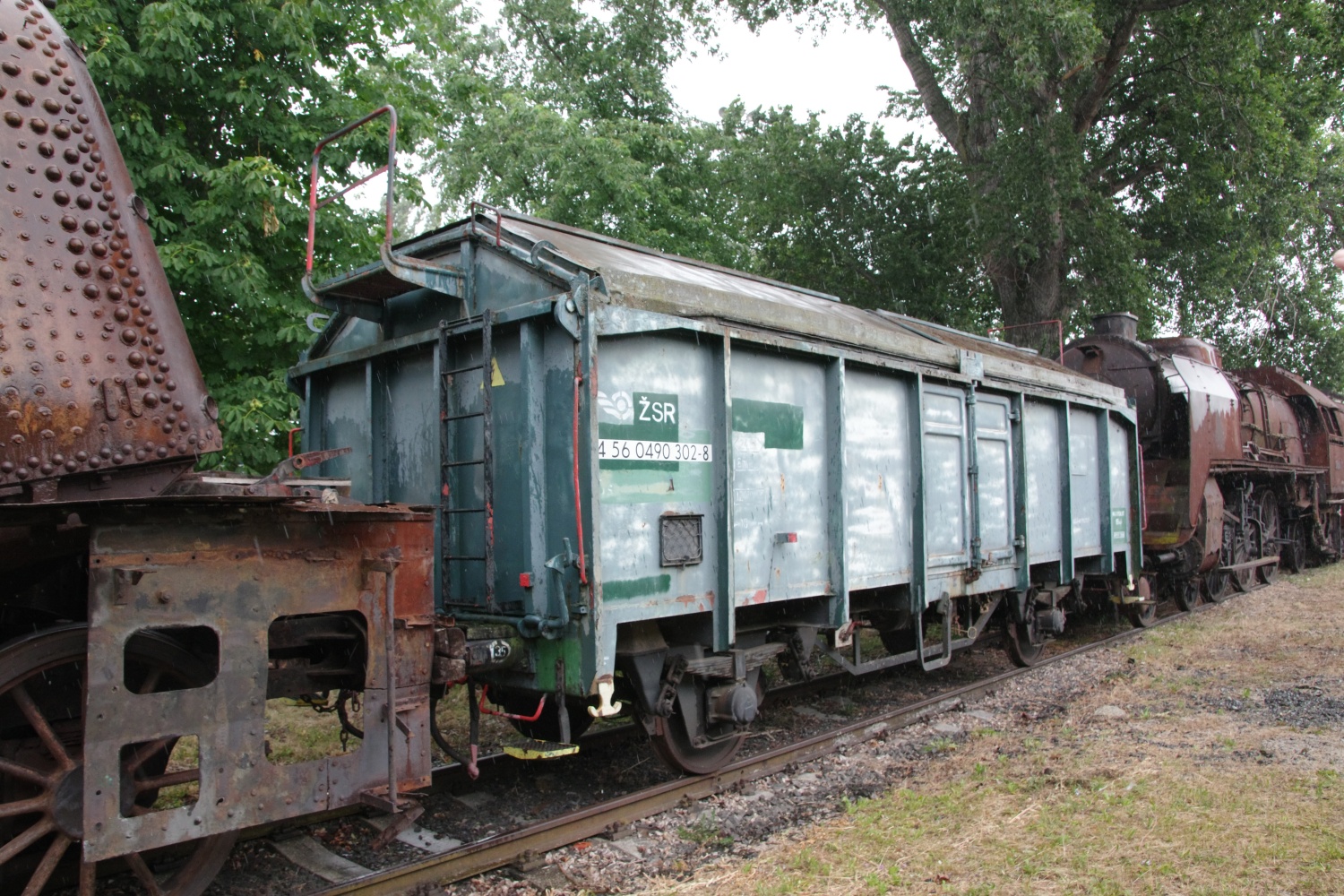

Moje obrázky z Rendezu (zaujímavá je stupačka na nárazníku):
marian_r
Příspěvky: 633
Re: Strecha LPH Jičín na prestavbu Es/Vte na Tcms/Utz.

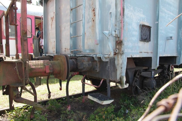

Příspěvekod marian_r » pát 10 črc, 2026 11:50 am
marian_r
Příspěvky: 633
Příspěvekod marian_r » pát 10 črc, 2026 11:51 am

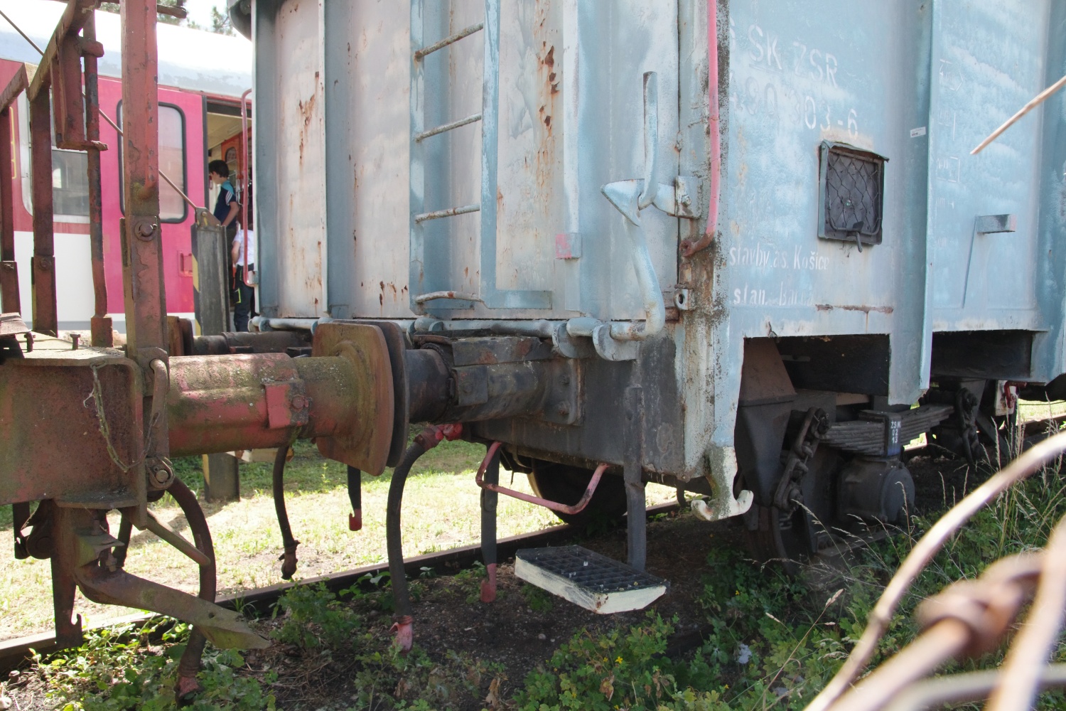

Z opačnej strany bol prístup horší.

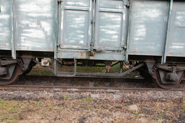

Problém s konverziou je, že Es nemá rám nad dverami a ani sa nedá dolepiť, nie je tam miesto.
