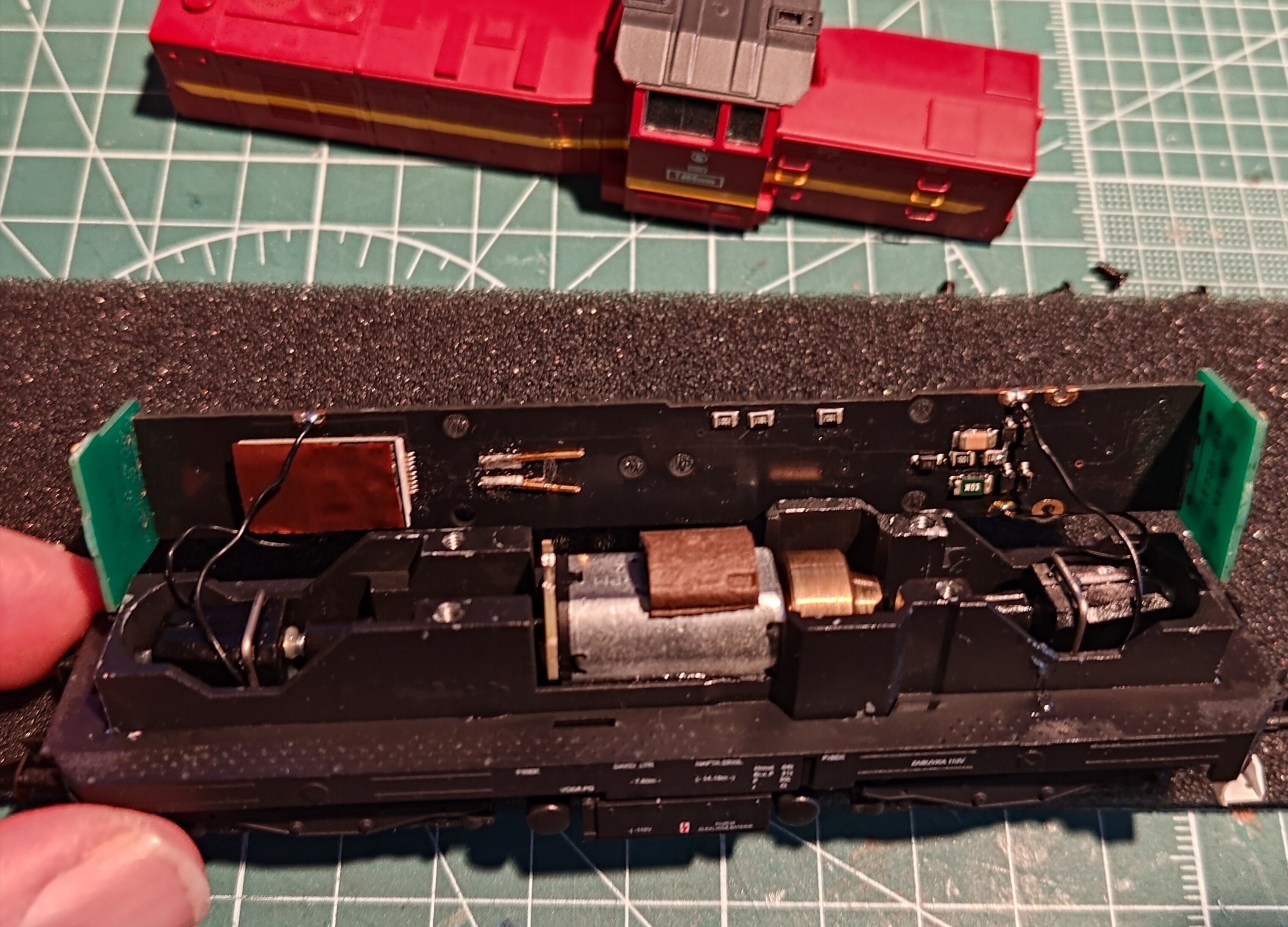

Trochu oživím téma Pielsticka. Jelikož je to jedna z mých nejoblíbenějších lokomotiv, tak jsem si před necelými 3 lety jednoho pořídil. Škoda nízkých kapot, jinak je to docela pěkná mašinka, lak čistý. Proto ale nepíšu :mrgreen:
Protože jsem tenkrát musel šetřit, koupil jsem analog a nyní se teprve dostal ke koupi dekodéru Zimo.
Vytáhl jsem mašinku z krabičky a já blbec se rovnou pustil do osazení dekodéru před vyzkoušením v analogové jízdě.
Po vložení dekodéru mašinka nic. Takže jsem dal zpět analog propojku, postavil na stůl provizorní kolej a pustil proud. Mašinka nejprve nic, pak se rozjela kousek a zas nic. Po chvilce další pokus, rozjela se na cca 0.5 s, zhasla a pak nic.
Nedávno se tu probíralo podobné chování, už nevím přesně v jakém vláknu. Závěrem byl vadný motor a já mám stejný pocit. Bohužel nemohu momentálně změřit abi odpor na motoru, nedávno mi spadl multimetr a je KO.
Záruka je pryč a jelikož chci stejně v budoucnu měnit desku za jinou od Martina Černého, budu shánět motor.
Mám ten, co je na fotce. V diskuzi se psalo, že dřív byl některý typ problémový. Je to on?
Myslíte si, že je to motorem? Jaký doporučujete na výměnu?
Díky za radu.
Příspěvky: 2496

Příspěvekod prcek » ned 18 led, 2026 3:16 pm
Bacha, koupil jsem Martinovu desku a bazarového Pištu, a ten má jakýsi motor s kusem plošňáku, který zapadá do výřezu v desce. Ovšem Martinova deska tento výřez nemá. Ještě jsem se nedostal k dalšímu zkoumání a nějakému řešení.
Co se týká vadného motoru, taky se tu někde psalo, že po dlouhém stání mají MTB mašiny zatuhlé mazivo a je třeba je rozhýbat, třeba máš ještě šanci.

Příspěvekod Ivan » ned 18 led, 2026 3:58 pm
Díky, zkusím v další fázi ještě vyndat motor a rozhýbat.
Loko byla na prodejně odzkoušena a byla ok, takže je to pravděpodobně dlouhým stáním.

Příspěvekod Ivan » ned 18 led, 2026 4:03 pm

Příspěvekod vvitty » ned 18 led, 2026 4:30 pm
Zkuste napajeni primo na motor a zmerit odber. A nechat chvilku zajet / na to je idealni tohle - https://pojezdy.eu/cs/vyhledavani?contr ... vaci+kolej - konec reklamni vsuvky /. Obcas to chce nechat chvilku rozhybat.
Pokud to nepomuze tak blok motoru je zde, vcera prisly / https://pojezdy.eu/cs/545-tt-dily-pojezdu-mtb
Co se tyka vyrezu na DPS - vsechny motory v 714/735 jsou koncipovane stejne, pokud tam vyrez neni tak zrejme autor predpokladal ze ten kus plosnaku uriznete a nahradite dratky.
Příspěvky: 2890

Příspěvekod prcek » ned 18 led, 2026 4:40 pm
No jo, selže-li všechno, přečti si návod. Ano caplík na motoru se má užilpilkovat.
Návod tady:
https://martin-cerny.cz/wp-content/uplo ... WW_SET.pdf

Příspěvekod Ivan » ned 18 led, 2026 7:01 pm
vvitty píše:Zkuste napajeni primo na motor a zmerit odber. A nechat chvilku zajet / na to je idealni tohle - https://pojezdy.eu/cs/vyhledavani?contr ... vaci+kolej - konec reklamni vsuvky /. Obcas to chce nechat chvilku rozhybat.
Viktore, díky za navedení. Pustím se někdy do toho, musím koupit nový multimetr a o nekonečné koleji jsem se již dávno rozhodl k pořízení, jenze nebyla potřeba (práce na kolejišti). Asi se do toho už pustím. I z důvodu, že mam asi 20 mašin a synové mají své oblíbené, a tak některé moc nejezdí.
