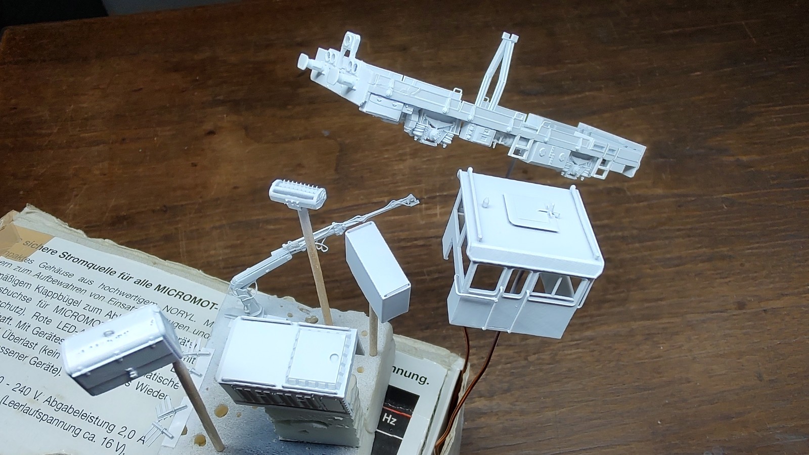

Bílé Vánoce se nekonaly, tak si pomůžeme základovkou...

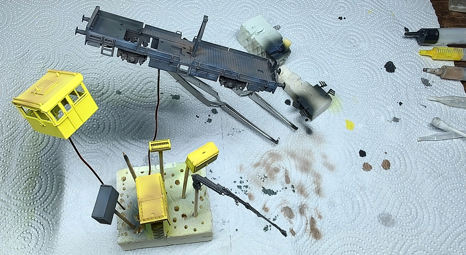

Příspěvekod Zlámalík » úte 30 pro, 2025 12:17 am
Drobný pokrok, díly nabarvené a "předprasené" před nanesením obtisků (pak by to pod nimi už nešlo vyšisovat).

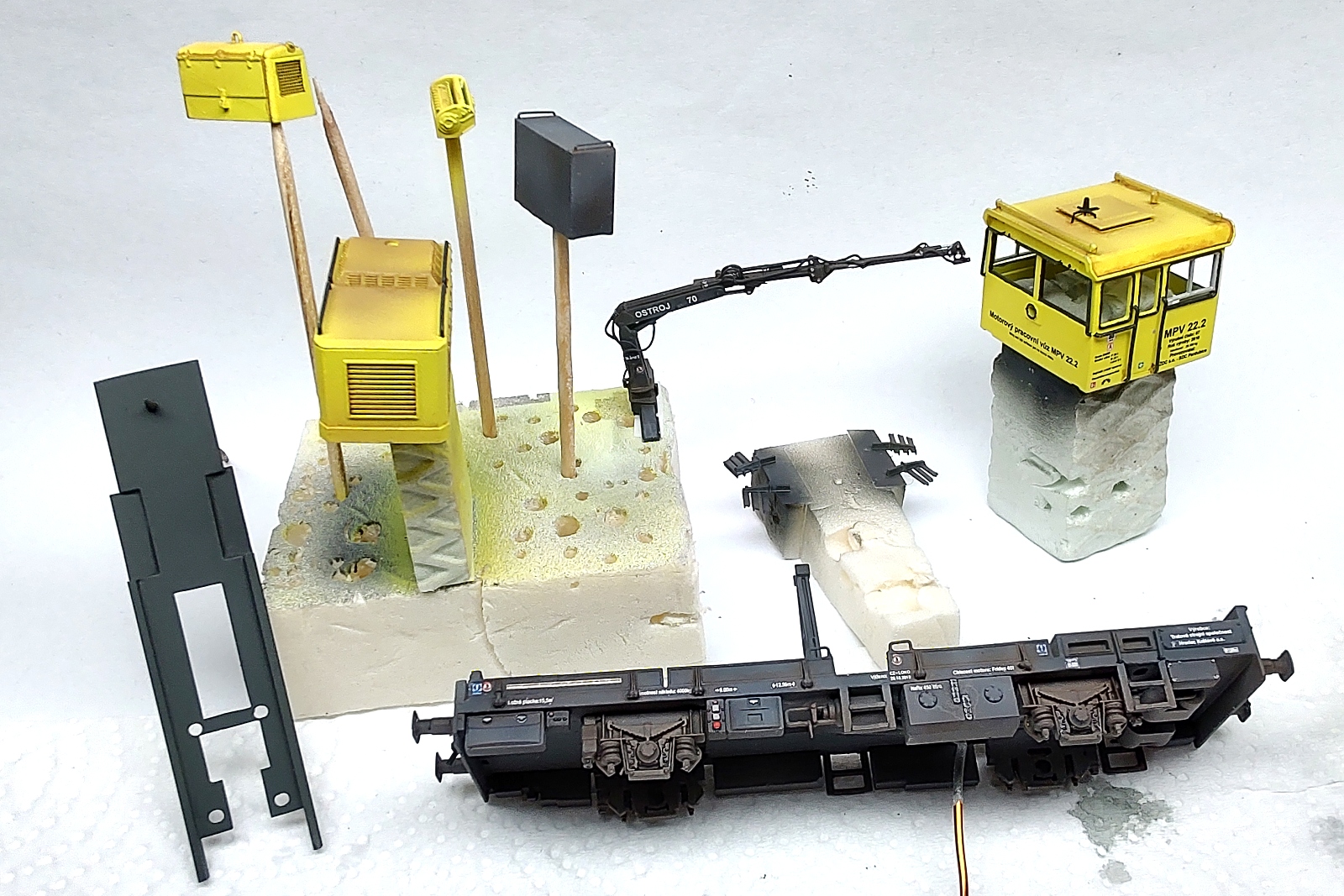

Příspěvekod Zlámalík » ned 04 led, 2026 12:57 am
Všechny díly jsou už příslušně barevné i špinavé, můžeme začít skládat.

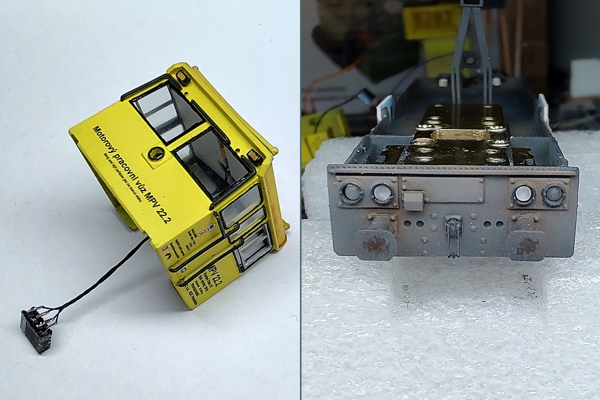

Kabina zasklená a osvětlení zapojené - budou funkční pracovní reflektory pod střechou na obou stranách a vnitřní světlo v kabině.
Na druhé fotce jsou už vložené světlovody na čele. Zadní strana je v procesu tvorby.

Příspěvekod rawen » ned 04 led, 2026 7:10 am
Pěkná patina!
Čím jsi dělal rámečky oken a světel? Fixa?
Díky, Radek
rawen
Příspěvky: 1938
Bydliště: Prostějov
Re: MPV 22
Příspěvekod Zlámalík » ned 04 led, 2026 10:38 am
Boční okna - šteteček a černošedá barva (rám je mírně vystouplý, tak se to dalo), čelní okna jsou před zasklením obtažená lakovou fixou. A zasklívaná do černě podlakovaného rámečku. Ale není to moc hezké, šlo by to líp (jedním rovným tahem). Teď to předělávat nebudu, počkám, až se něco ztratí a udělám to pak :D
Světla taky jen štětečkem - na celoplošný podklad z "vyšisované černé" (Weathered Black) a drážní patiny jsem pak jen nanášel černý wash. Ale myslím, že to ještě místy opravím.

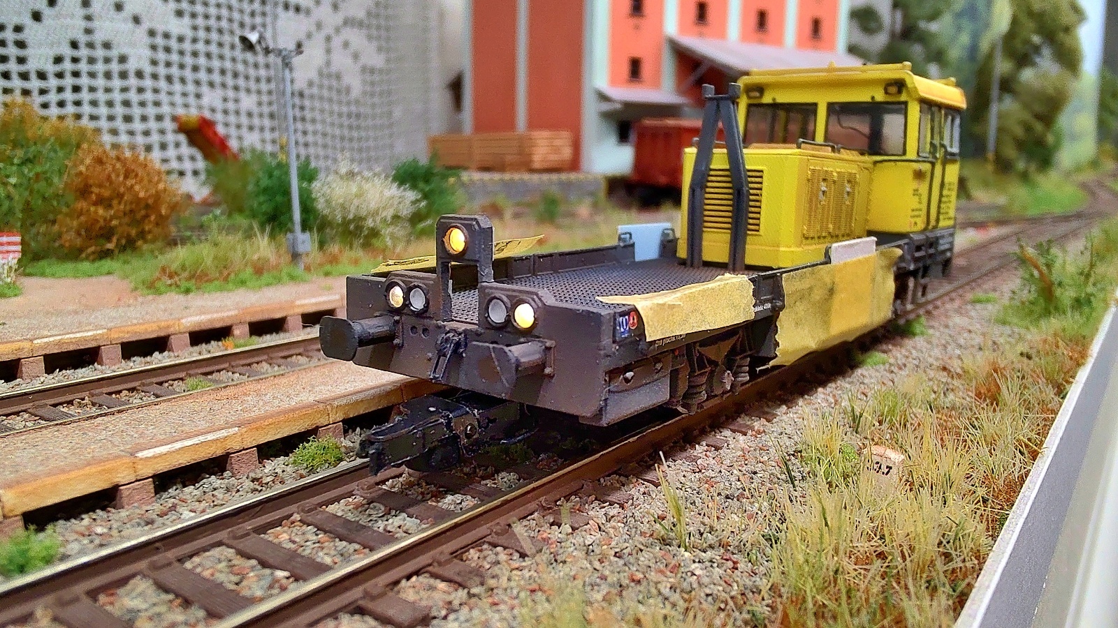

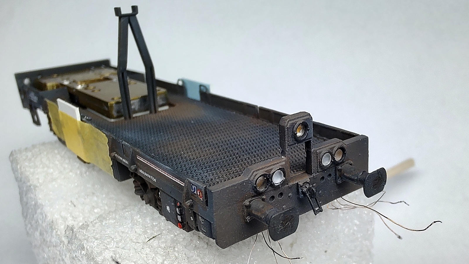

Zadní čelo zvenku:
Fotka strašně vytahuje detaily - nechci je schovávat, jen, že v praxi nebudou mírné nerovnosti vůbec vidět.

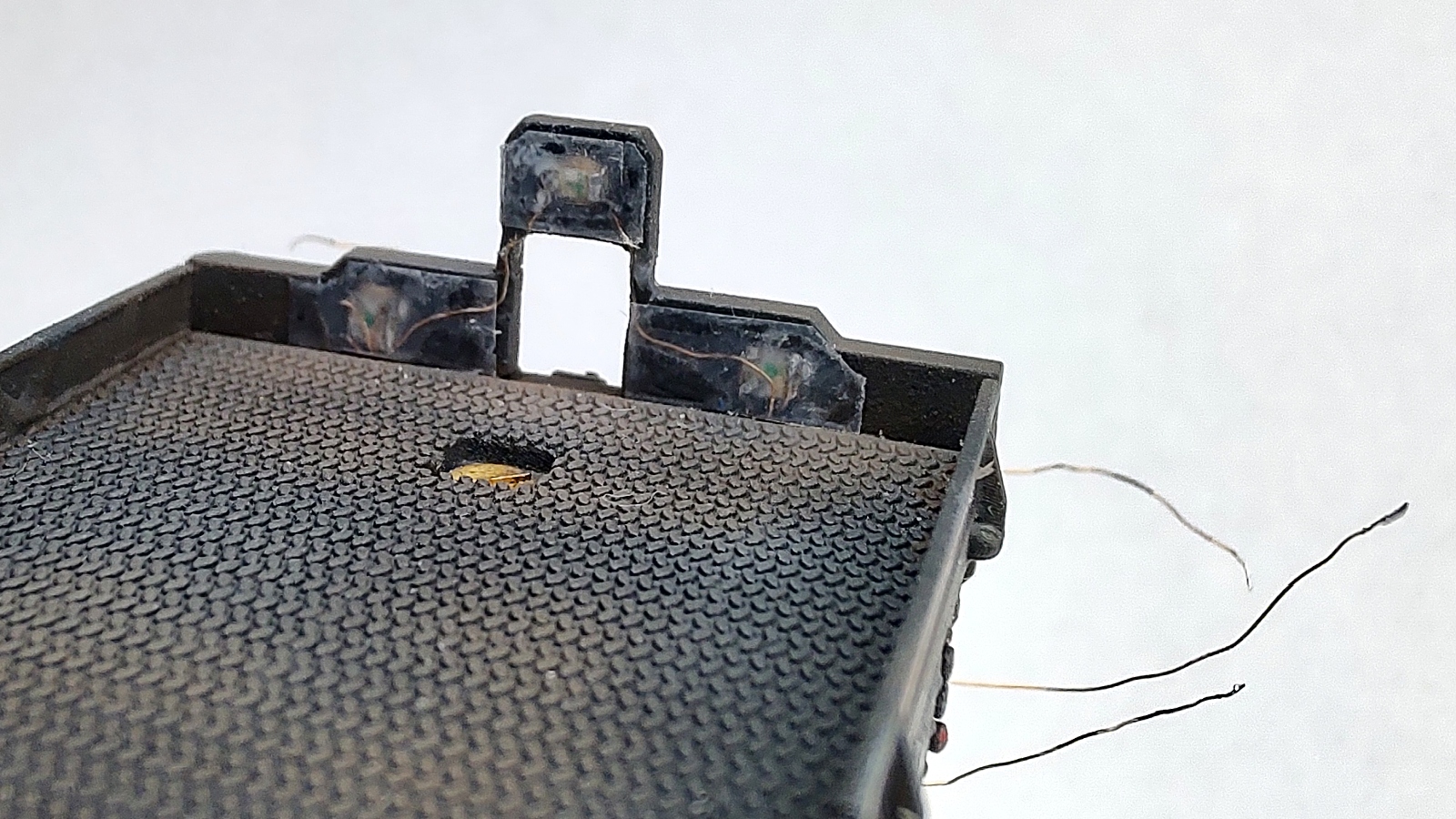

Totéž zevnitř - dvojbarevné LED jsou větší, než model předpokládá a střední pozička se nepředpokládá vůbec. Přitom je to jeden kus s celým rámem, takže nic nejde někde nachystat a upravit bokem, jen brousit a dlabat a čekat, co se štípne. Ta horní pozička je tam zpět přidělávaná asi 3x... V ní je bílá LED a drátky vedou po zadní straně ztenčených nožek... Nakonec jsem rezignoval, i když možná to vyjde. Ze strany korby jsem nalepil matnou pásku, kterou přetřu a budu spoléhat, že lak zahladí nerovnosti. Nechci to celé zalít, aby to šlo někdy případně vyměnit.

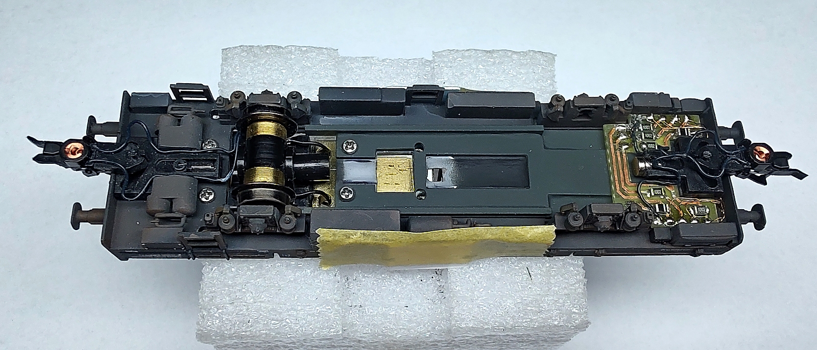

No a zespodu - kinematiky, spřáhla SD Modell a vzadu pomocná rozvodná destička s rezistory a diodami pro zadní LED (vč. automatického zhášení střední pozičky) a pro spřáhlo. Destička se čtyřmi dráty propojí na dekodér.
Příspěvky: 2926

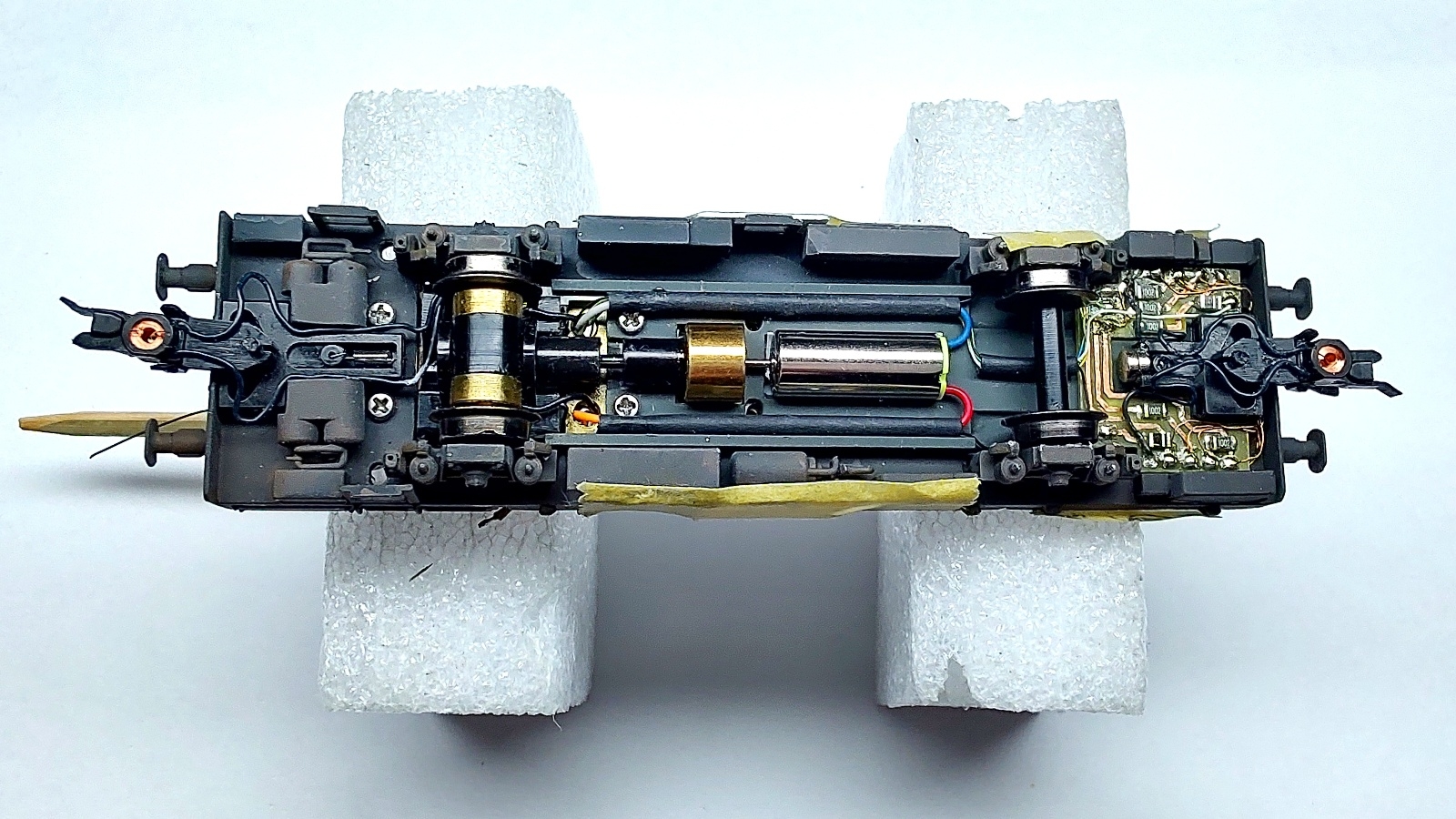

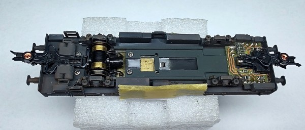

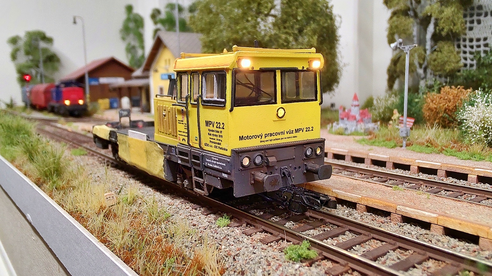

Příspěvekod Zlámalík » pon 05 led, 2026 1:03 am
Už jste něco drátovali pod vozem pěkně v trubkách?
Motor přijde zakrýt lomeným krytem po vzoru skutečného stroje, ale jinak je to komplet.
Jezdí, svítí, vrčí, spřáhla fungují! Hurá, vypadá to, že bude hotovo!
Pracovní reflektory na kabině jsou na obou stranách a pro jednoduchost jsou směrově závislé. V kabině je taky osvětlení, digitální spřáhla jsou obě na jednom výstupu. Střední pozička se zhasíná automaticky při zvolení funkce Posun. Vnitřní pár svítilen je v originále osazen dálkovými, ale ty jsem vynechal. Vnější jsou dvojbarevné bílá/červená. Dekodér je typu MX648 s vodiči (teda bez) a doplnil jsem dva tranzistory po využití logických výstupů, viz starší fotky vnitřností tady ve vlákně.
Tak ještě všechno jednou vyzkoušet, nastavit kinematiky, ověřit, že to jde složit a utáhnout...
Jo, imitaci stanoviště a nějakého maníka v oranžové vestě. Pak nalepit jeřáb a kastle na korbu a je to.
